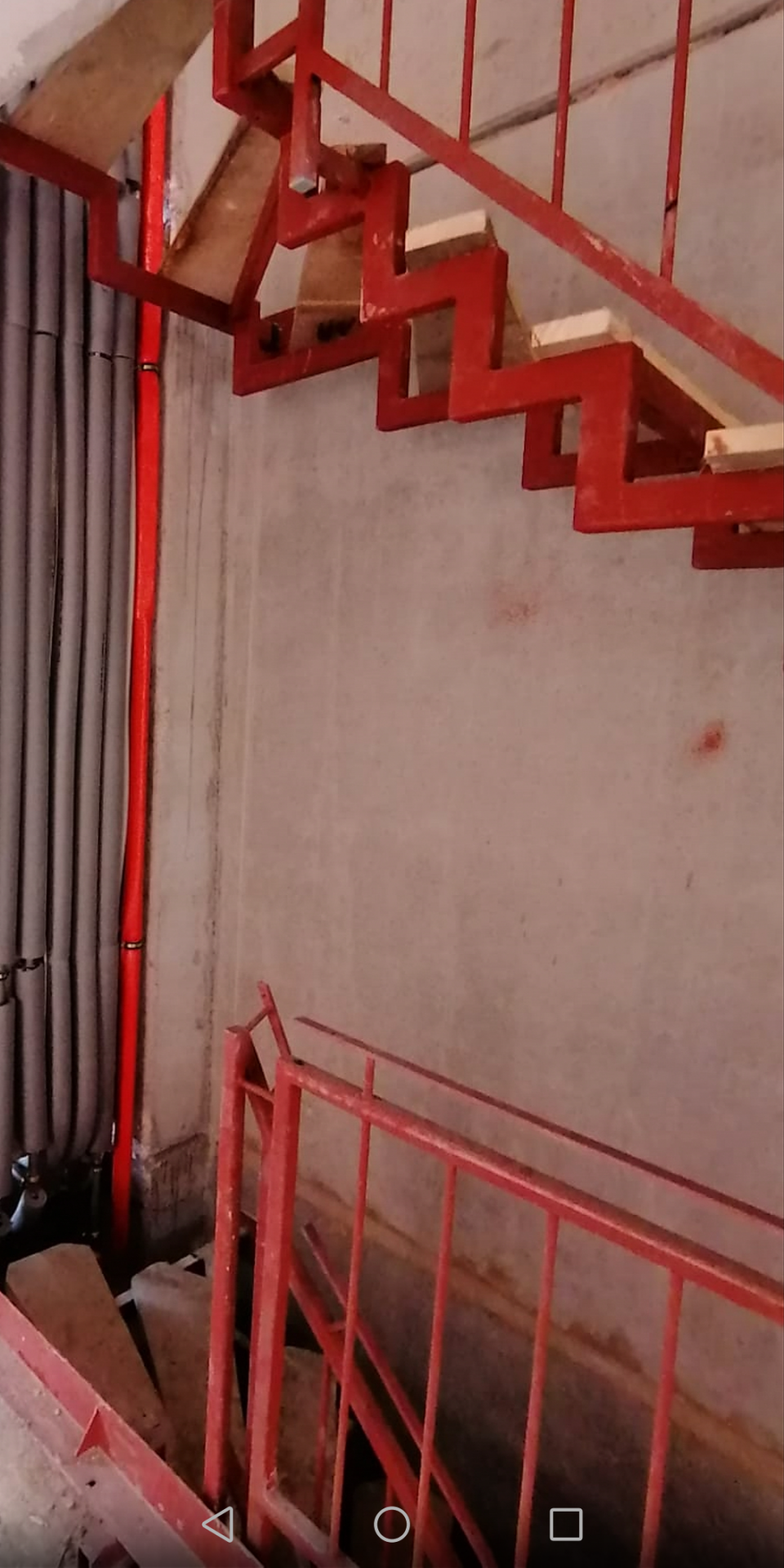

    Hallo ihr Lieben,
    wir möchten gerne die Stahlholmtreppe in Eigenleistung streichen. Diese ist wie ihr sehen könnt vorgrundiert, weist jedoch an kleinen Stellen punktuelle Kratzer / kleinere Schäden auf.
    Jetzt gibt es natürlich verschiedenste Möglichkeiten. Wir möchten natürlich ein gutes Endergebnis und möchten trotz alle dem unnötige Arbeitsschritte möglichst vermeiden.
    Was würdet ihr pauschal empfehlen, würdet ihr trotz der Grundierung nochmal mit Metallgrund vorarbeiten um der späteren Gefahr von Rostbildung entgegenzuwirken oder reicht es eurer Meinung nach aus die Treppe leicht anzuschleifen, kleinere Rotznasen zu entfernen und dann direkt mit Harzlack zu rollen/streichen?

    Bitte : was ist Harzlack.
    Meint Ihr Bernstein - der muss aufgeschmolzen werden und dann abgetropft... - und hält auch nichtsoo lange.
    Meint Ihr Schellack: Dazu braucht man vieeel Nitro - und hältt auch nicht so lange.
    Wirklich beurteilen (ohne Bild) kann man dies nur, wenn man weiss, aus welchem Material die Grundierung besteht.
    Entscheidend ist dann, ob ein aktiver Primer (mit zinkphosphat) eingesetzt wurde.
    Ausschlaggebend ist auch die Sauerstoffeinfang-Fläche bezogen auf die Fläche der Kratzer..
    An sich entscheidet sich die Sache ziemlich simpel: Treppe innen: 2K Epoxy, Treppe aussen: 2K PU.
    Vorher penibel säubern und mit mittlerem Schleiffvlies anschleifen.

    Hier ein Foto des Treppengeländers

    Jo - schön rot.
    Einfach penibel sauber machen, mit Schleifvlies / Papier anrauhen/abschleifen und mit "Harzlack" beschichten.
