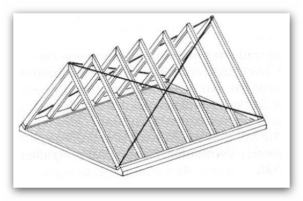

    beim rausmachen des alten Klemmfilzes habe ich auf jeder der beiden Hälften des Satteldaches je zwei über Kreuz laufende Stahlbänder gesehen.
    Wozu sind die denn gut?
    Ich habe mal drei Fotos hochgeladen, hoffentlich sieht man die. Befestigt sind die Bänder am Ringbalken mit vier Nägeln. Sieht man auf dem dritten Bild. Die halten bestimmt keiner Belastung Stand. :-)
    Wozu sind denn diese Bänder denn gut?

    Aber das sollen sicherlich Windrispenbänder sein.
    Guckst Du unter diesem Stichwort, dazu gibts schon einiges hier im Forum!

    Fenster ein Feld links oder rechts geht nicht? Rispe ist zur Aussteifung des Windverbandes da. Ganz Simpel: Der Wind zottelt an deinem Dachstuhl, das Rispenband sorgt dafür dass es ein Verbund bleibt.

    bisher waren dem dach die windrispen wurscht, weil
    die eh nix können und auch bei grossen verformungen
    kein schaden entstanden ist.
    jetzt passiert ein hochwertiger ausbau - wenn´s dann
    aktive risse gibt, ist das dem dach auch wurscht, dem
    bauherrn aber meistens nicht ;)
    deshalb solltest du einen twp ("statiker") einbestellen,
    der dir ein vernünftiges aussteifungskonzept für´s dach
    erstellt, d.h. statik+ausführungspläne+überwachung.

    Zum Thema Windrispen hier im Forum habe ich folgenden interessanten Beitrag gefunden:
    Zum Thema Windrispen gibt's bei der TU Braunschweig noch ein paar interessante Ausführungen:
    http://www.ibholz.tu-bs.de/index.php...hrebachelor#h1 --> Script Holzbau Kap "7.1.1 Wind auf Giebel" (ab Seite 164)
    @TE: Möglicherweise ist das Windrispenband bei dir gar nicht erforderlich, da die spätere innere Beplankung, eine ggf. vorhandene Kehlscheibe und aussteifende Wände für mehr Sicherheit des Dachs sorgen, als es die Windrispe könnte. Eine Aussage hierzu ist jedoch aus der Ferne nicht möglich. Diese Frage kann letztendlich nur ein Statiker vor Ort beantworten.

    Dieter, wenn Du es unbedingt besser wissen willst, dann tu es eben. Die am Dach angreifenden Kräfte müssen abgeleitet werden. Sei es über Rispenband oder eine aussteifende Scheibe aus Holzwerkstoffplatten. Deine persönlichen beobachtungen sind NICHT ausreichend um hier eine statische Bemessung vorzunehmen. Auch bei einem Pfettendach ist eine Aussteifung erforderlich.
    Nimm es zur Kenntnis. Nach Deiner ganzen Fragerei hier führt Dich ein Entfernen der Bänder im Schadensfall direkt auf die Anklagebank. Ab hier ist für Dich jeder weitere Schritt vorsätzliche Körperverletzung oder Körperverletzung mit Todesfolge. Noch Fragen?
