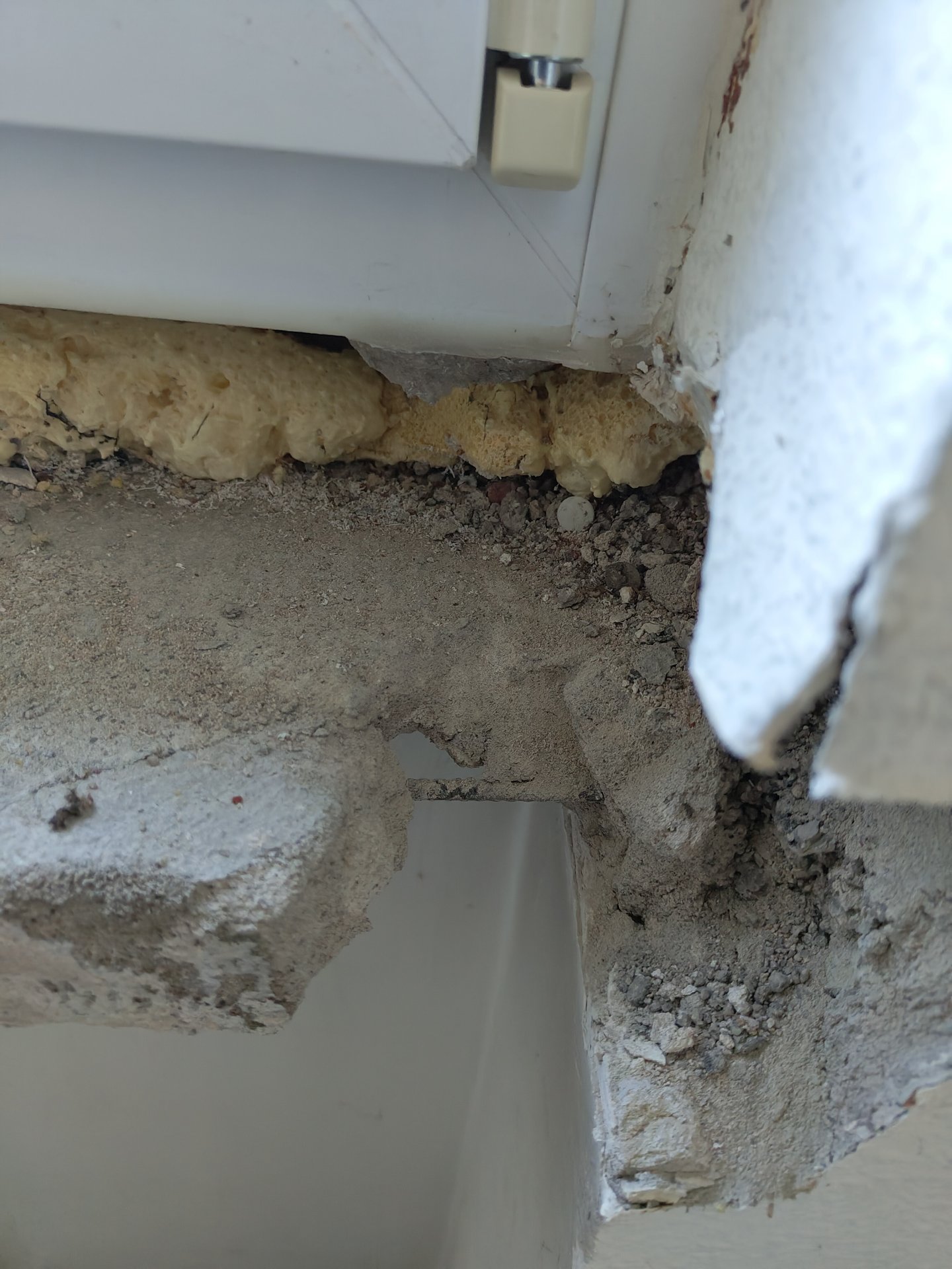

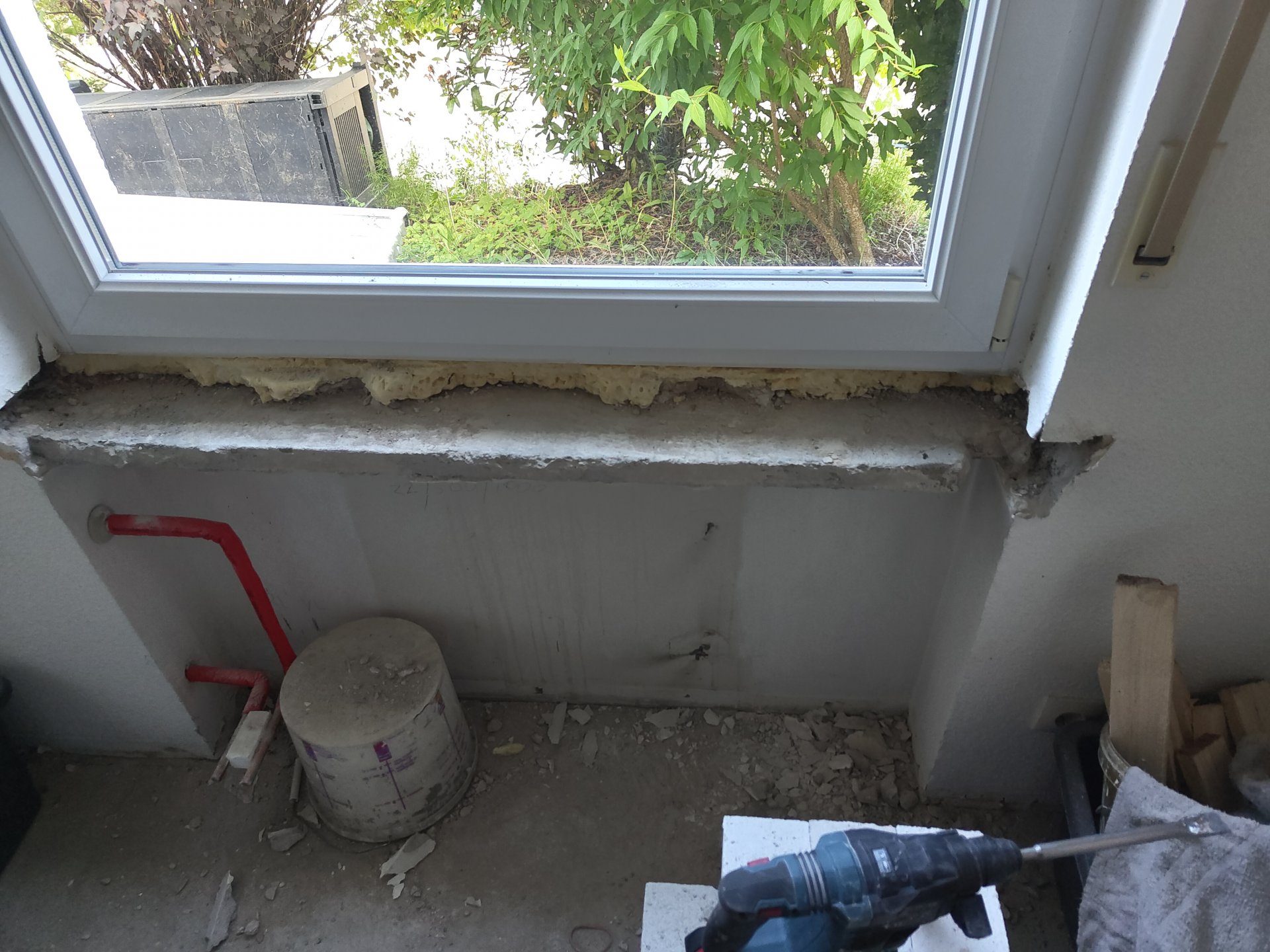

    ich wollte meine Heizungsniesche mit 5 cm Styropor und 10cm Ytong befüllen und danach auch eine neue Fensterbank einbauen. Dabei wurde mir geraten, dass ich die alte Fensterbank vollständig entferne und bis zur entsprechenden Höhe mit Ytong befülle.
    Nun bin ich auf Stahlbeton gestoßen und bin etwas verwirrt. Stahlbeton hat oft eine tragende Funktion. Warum ist das unter dem Fenster?
    Die Stahlbeton Platte geht nur etwa 1 cm in die Mauer links und rechts. Sie geht aber durch das Mauerwerk, vermutlich bis nach außen, vielleicht eine alte Fensterbank? Die Platte ist 6cm Dick.

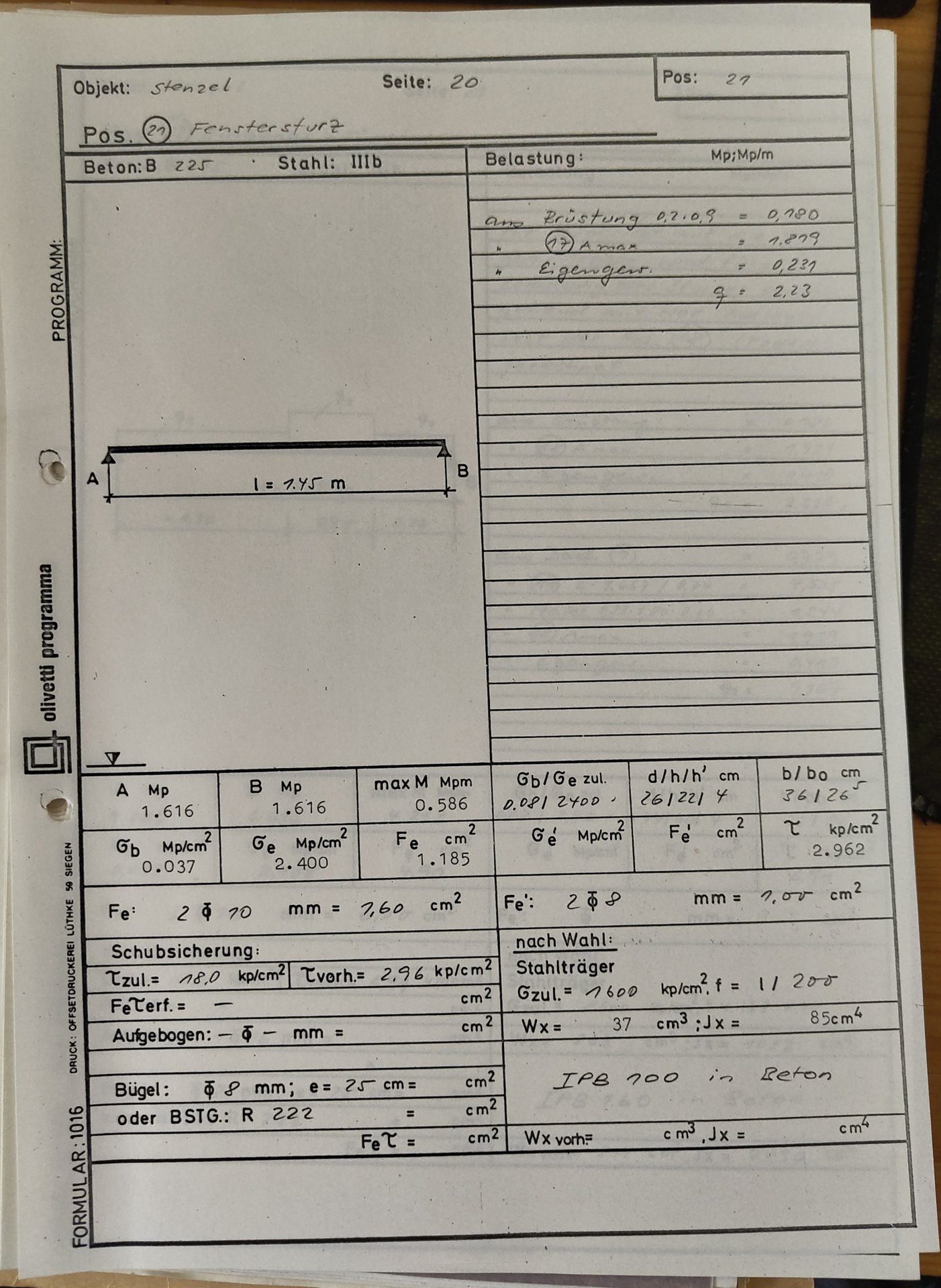

    Ich hänge mal noch Fotos an. Außerdem habe ich ein Statik Belastung gefunden zu dem Raum. Kann man daraus ablesen, ob es das angesprochene Element ist?
    Meine Idee ist jetzt, bis zum Fenster abzutrennen und dann mit Ytong wieder hochziehen. Allerdings würde ich mir gerne einen Rat einholen das mir hier nichts einstürzt. =)
    Vielen Dank im voraus und Grüße

    Irgendetwas muss doch die Fensterbank tragen bzw. diese muss ja auf einem stabilen Untergrund aufliegen.

    Wenn möglich, bis nach ganz Außen entfernen um die Wärmebrücke zu minimieren.
    Es ist als tragender Sturz für den Fensterbank gedacht

    Das stimmt natürlich. Vorher war hier auch eine schwere Steinfensterbank verbaut.
    Vielen Dank für die Infos.
    Vollständig entfernen wäre zwar das Sinnvoll, aber im Moment zu aufwändig. Daher kürze ich die erstmal nur bis zum Fenster
