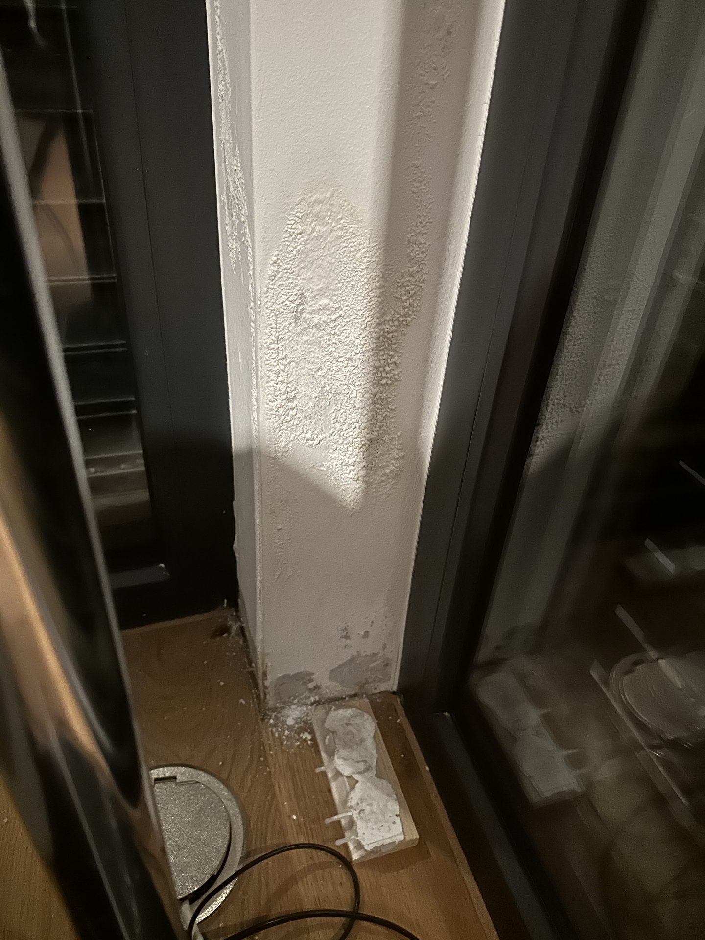

    Guten Abend zusammen,
    anbei berichte ich von meinem Problem.

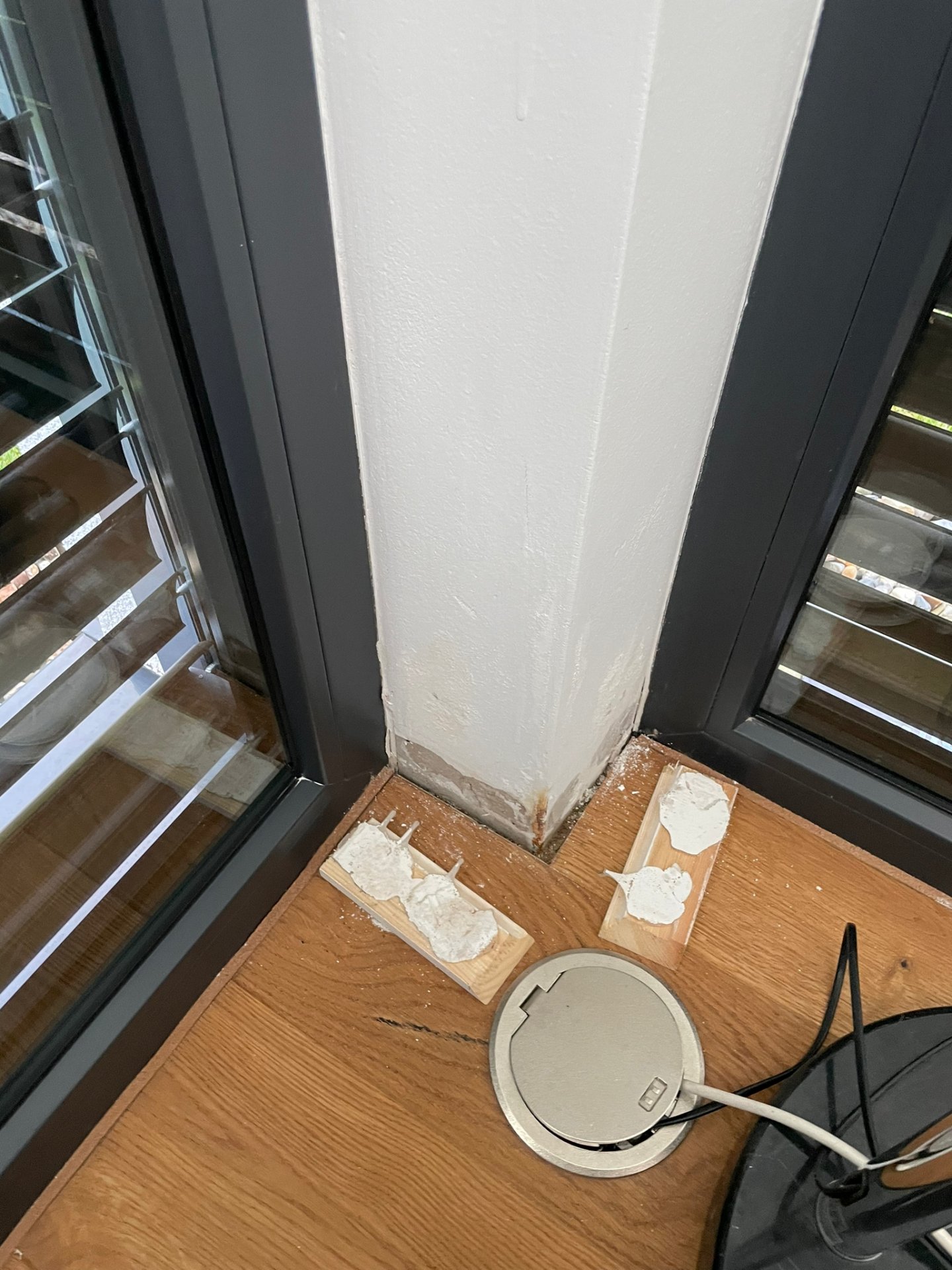

    Wir befinden uns in einem Neubau und sind 02/2021 eingezogen. An der Süd/West Richtung befindet sich eine offene Galerie mit Fenstern über zwei Etagen (getrennt mithilfe eines Sturzes). An der Ecke Süd und West befindet sich ein Stahlträger, der über zwei Etagen bis zur Betondecke geht.

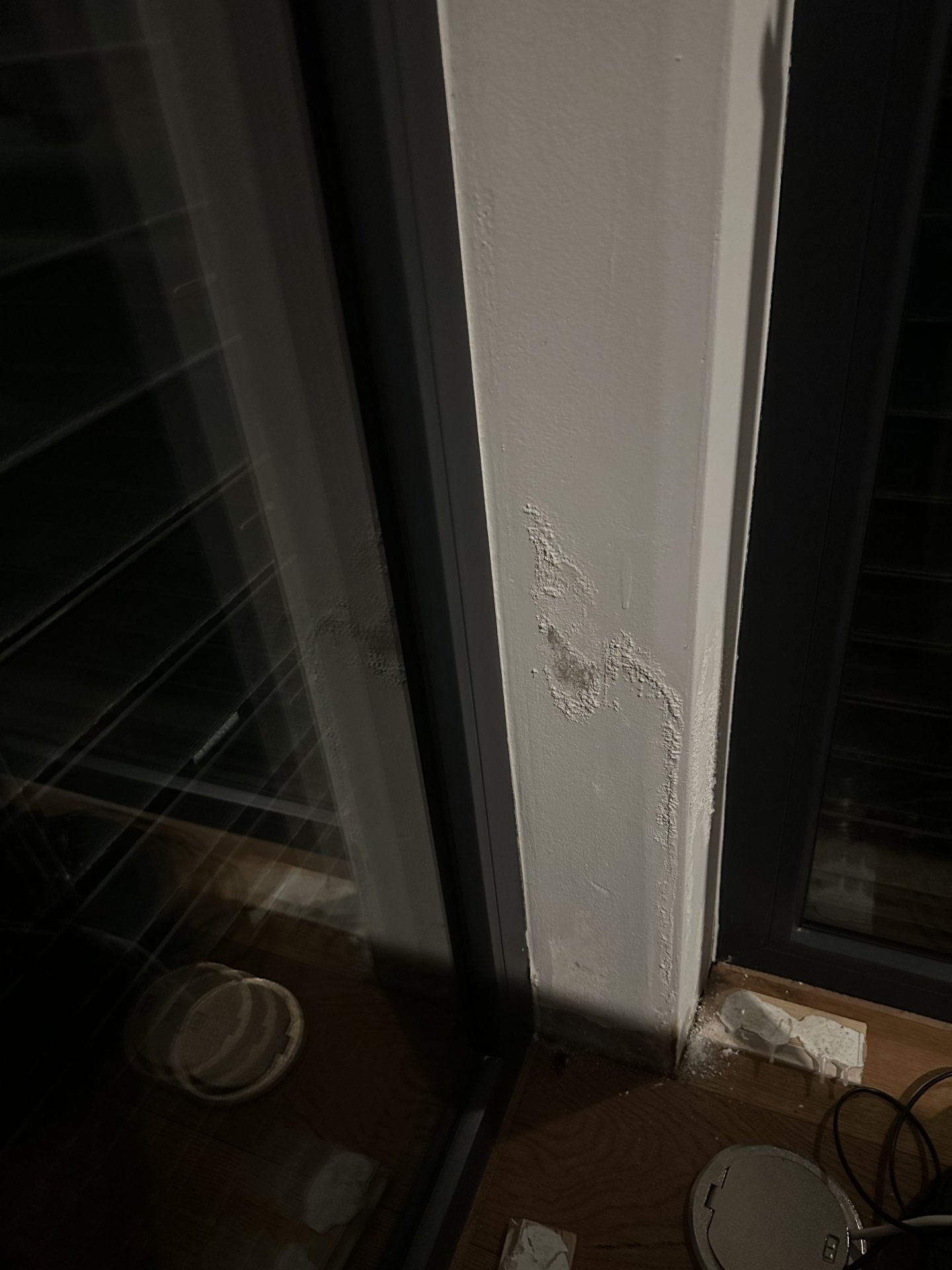

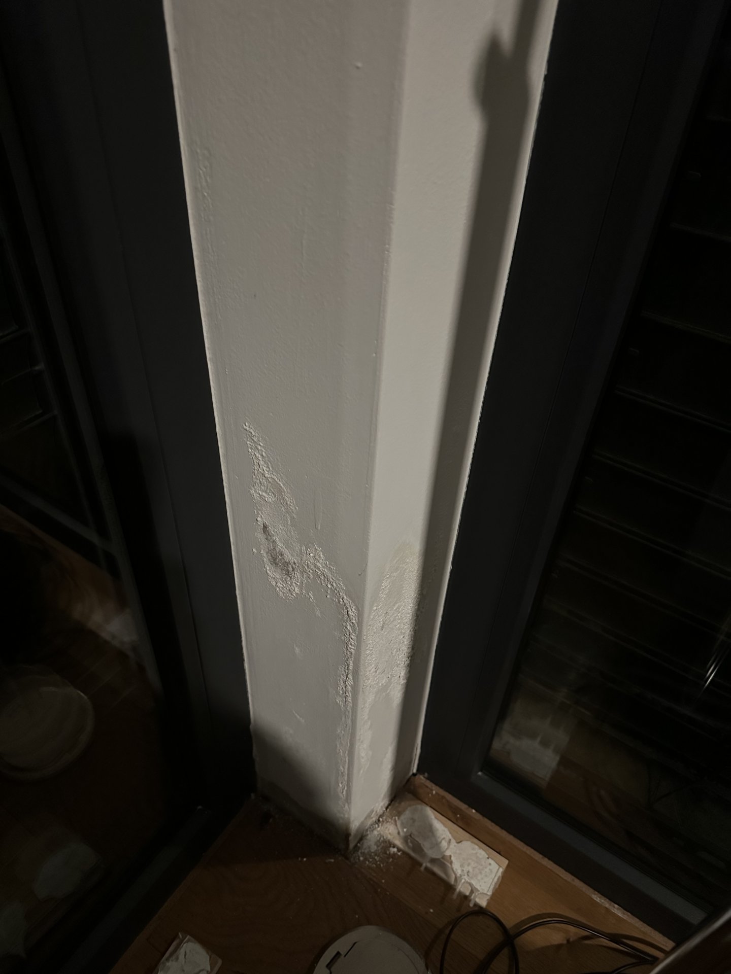

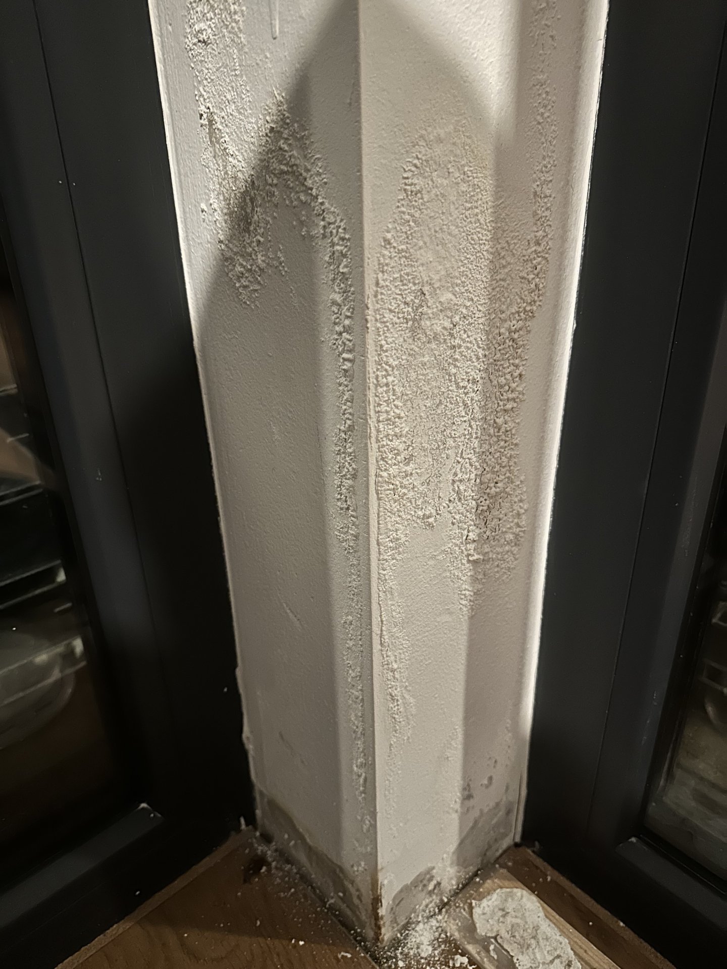

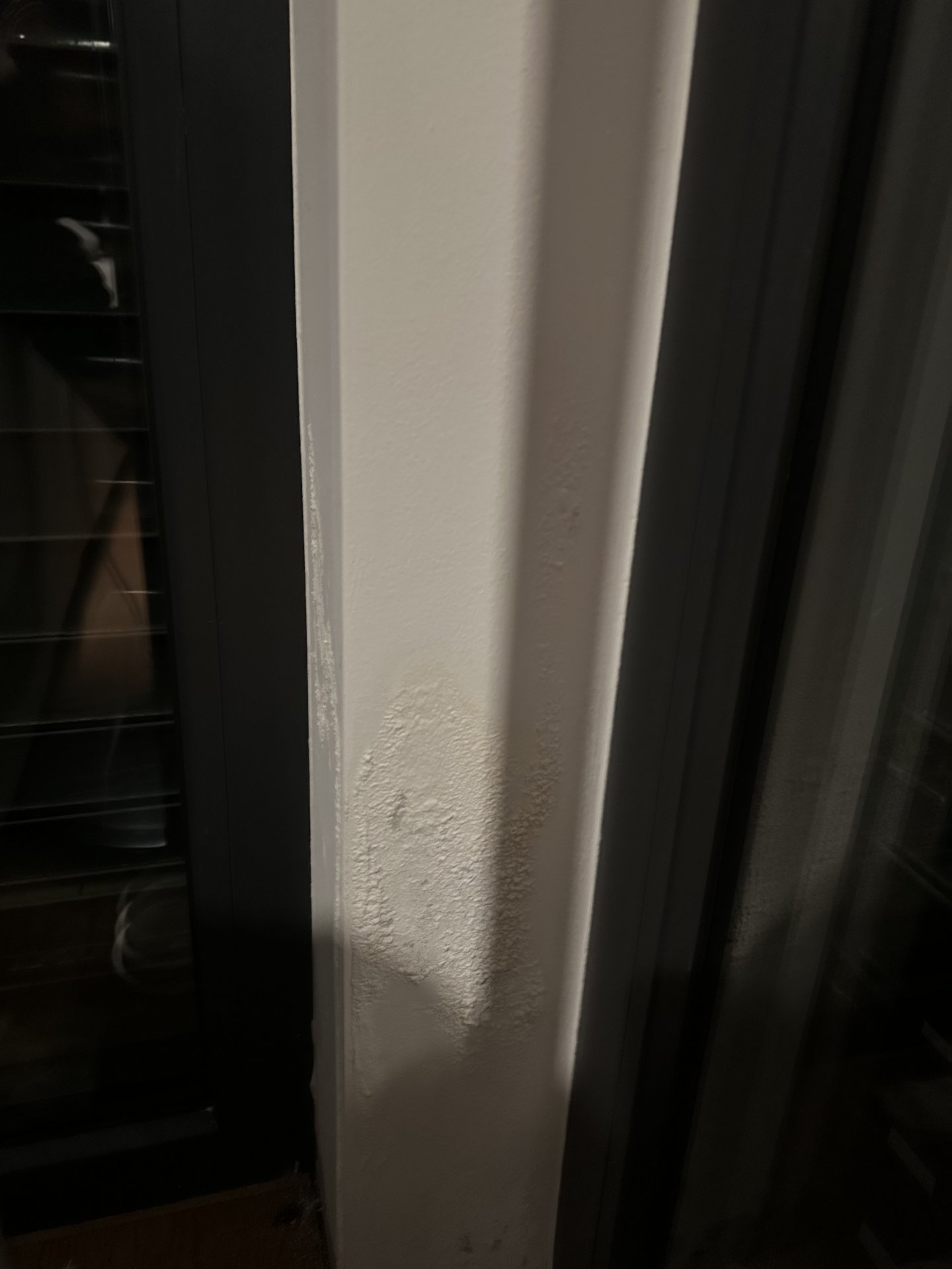

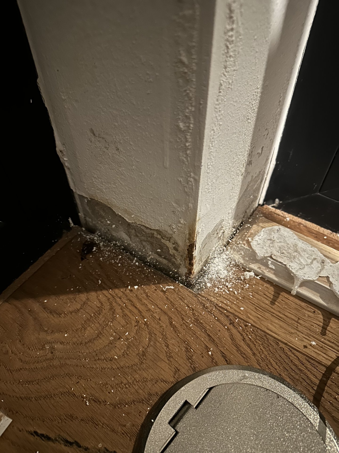

    Mir ist vor einigen Monaten aufgefallen, dass sich dort der Putz und die Farbe abblättern. Es entsteht eine Art Bläschen. Auch ist mir bei Abnahme der Leiste etwas Rost aufgefallen.

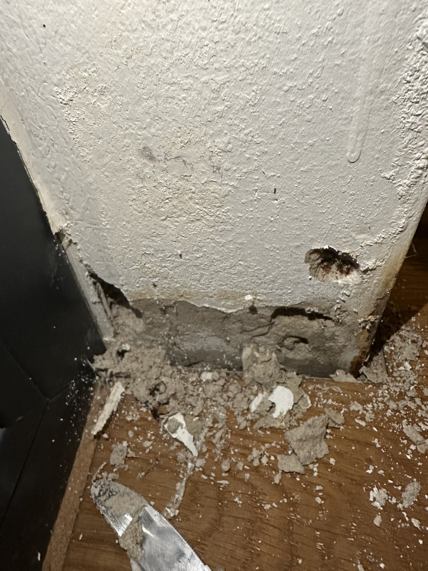

    Nun hat mich der Umstand nicht losgelassen, sodass ich ein Buttermesser genommen habe und ein wenig vom Beton abgemacht habe, um zu sehen, ob irgendwo Schimmel sein könnte. Dabei ist mir aufgefallen, dass ich ohne Probleme den Beton vom Stahlträger abkratzen kann. Dieser fühlt sich total feucht und porös an. Jetzt mache ich mir natürlich total die Gedanken, warum das sein könnte.
    An den Stellen, wo der Putz und die Farbe abgehen, sind gelbe Flecken zu sehen.

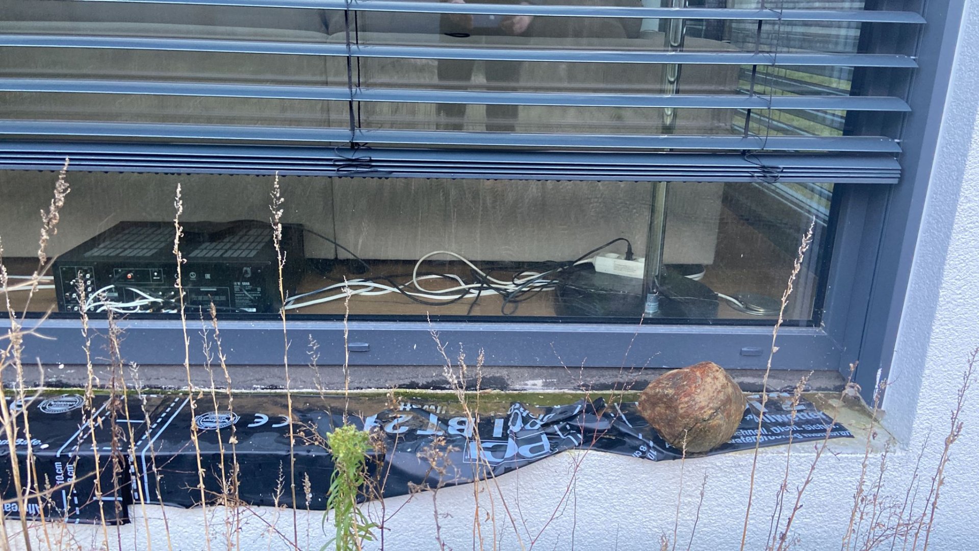

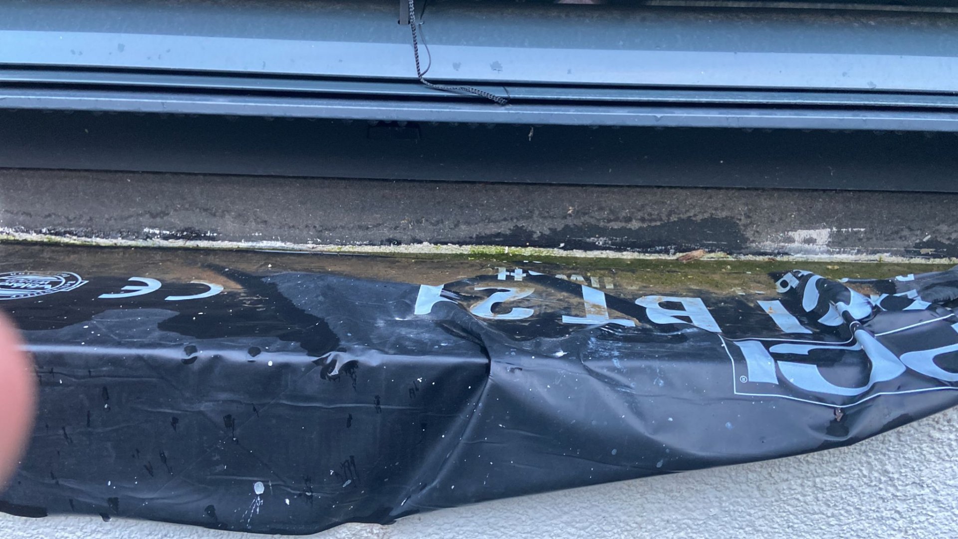

    Außen haben wir ein WDVS Verbund mit 22cm dicke. In Richtung Westfenster fehlen noch ca. 10 cm Dämmung und die Abdichtung für die Fensterbank. Ursprünglich sollte dort die Terrasse langlaufen, welche wir dann doch anders aufgebaut haben. Leider wurde bisher die fehlende Höhe, als auch die Abdichtung und die Fensterbank nicht erstellt.
    Kann das eventuell daher kommen?
    Vielen Dank vorab.

    Unter dem Fenster scheint jede Abdichtung zu fehlen. Wenn da Regenwasser eindringt, steht der Träger im Nassen. Der Fußboden innen dann auch. Da solle mnan doch dringend mal nachsehen.. Die Wärmedämmung außen scheint ja überall vorhanden zu sein (?). Ansonsten könnte sich da am Träger durch die Wärmebrücke auch noch Kondenswasser bilden.
  4. MiladJ
    MiladJ
    03.07.2023
    Vielen Dank!!!
    Tatsächlich fehlt 10cm Höhe des WDVS. Ursprünglich war dort die Terrasse geplant, welche wir dann doch anders umgesetzt haben. Da fehlt tatsächlich die Abdichtung und das WDVS.
    Die Frage war daher, ob theoretisch Wasser an den Pfeiler kommen kann und dann der Putz porös wird und die Farbe abblättert…scheint ja tatsächlich der Fall zu sein. Auffällig war, dass der Putz bis zur Höhe von 50cm ab Fußboden porös ist…
    Muss dringend die Arbeiten nachholen lassen.
