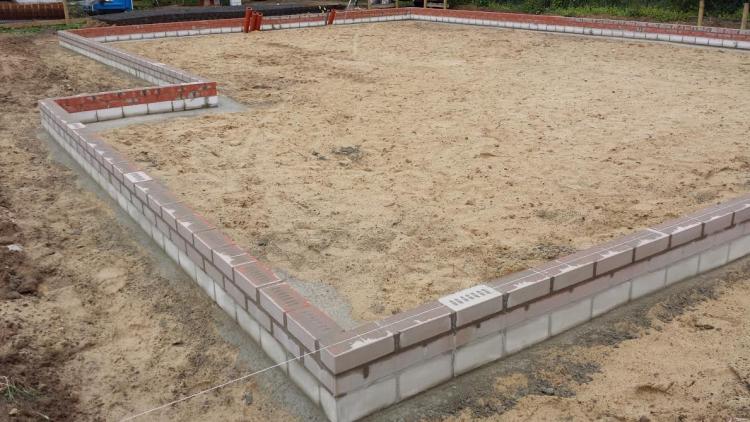

    wir sind grad am Anfang des Hausbaus und sind eine Mischung aus aufgeregt und verunsichert.
    Heute wurden bei uns die Streifenfundamente ausgehoben, verdichtet und gegossen (entsprechend ohne Keller das Gebäude).
    Der BU hat anstatt Ringanker Stahlfaserbeton verwendet. In der Statik steht allerdings "Streifenfundamente erhalten eine Ringbewehrung von 2ø10" - er meinte aber das sei gleichwertig.

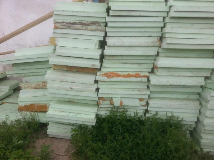

    Weiterhin will er Styrodurplatten recyceln (3035 CS), die aus dem Abriss eines Neubaus stammen - ist das okay? Die Platten sollen als Sohldämmung verwendet werden. Wenn die ihren Zweck erfüllen finden wir das erstmal nicht schlimm. Ich habe mal ein Foto angehängt.

    Ich persönlich würde keine gebrauchte Materialien verwenden. Wie kann das BU nachweisen dass es es um die gleiche Qualität handelt und gleich Wärmeleitgruppe? Man hat neue beauftrag, aber bekommt gebrauchte?

    abweichungen vom vertrag sollten vor der ausführung geklärt und vereinbart werden, wenn die gleichwertigkeit der konstruktion nachgewiesen ist. der verwendung von altmaterialien musst du nicht zustimmen. der unternehmer soll das zeug abtransportieren.
    wegen der fundamente solltest du ihm eine mämgelanzeige zustellen als einwurfeinschreiben, den einbau der gebrauchten dämmplatten solltest du ihm untersagen.

    Das Haus aus dem es kommt hat er nicht errichtet - das wurde wegen massiver Überschreitung des Baufensters abgerissen. Das hat unser Tiefbauer abgerissen (daher wohl die Verbindung).

    Die Gleichwertigkeit ist gegeben - gleiche WLG, Stärke (gesetzt den Fall sie Platten sind ganz und haben keine Löcher).

    Der BU hat nun von sich aus gesagt, dass er die Platten tauscht, wenn es uns zu viel Bauchschmerzen bereitet.

    Habe mir das heute auf der Baustelle bzw. gestern vom Statiker noch mal erklären lassen:
    Es handelt sich bei dem Streifenfundament um die Frostschürze. Auf dieser wurde nun eine Reihe KS und 2 Reihen Ziegel gemauert. Diese wurden heute von außen mit 2 Lagen Dichtschlamm verschmiert. Das innere dieses "Kranzes" wird nun ausgelegt mit den Platten inkl. Randstreifen. Das wird dann mit einer Folie ausgelegt (?). In diese "Wanne" wird dann die Bewehrung gelegt - zuerst Plastikschienen, dann eine Lage Matten, dann so Hütchenmetallschienen und darauf eine zweite Lage Matten. Dann wird die Grundplatte gegossen. Das Mauerwerk steht dann auf der bewehrten Grundplatte, der Klinker auf dem besagten Stahlfaserbetonstreifenfundament.
    In dem Fundament steckt derzeit auch ein Metallstab (flach), der wohl für den Potentialausgleich ist.

    Hmmm...aber Du schreibst doch, dass sogar schon KS gemauert ist. Wie kann dann dieses Mauerwerk auf der noch zu erstellenden Bopla stehen?!
    Mach mal Foto und/ oder stell Zeichnung mit Schnitt/ Detail hier ein.

    warum denn nicht die Styrodurplatten verwenden, mit einen Nachlass wäre das doch kein Problem.

    Und in den Kranz kommt nun die Bodenplatte und auf die Bodenplatte das Mauerwerk (ist auch KS)
