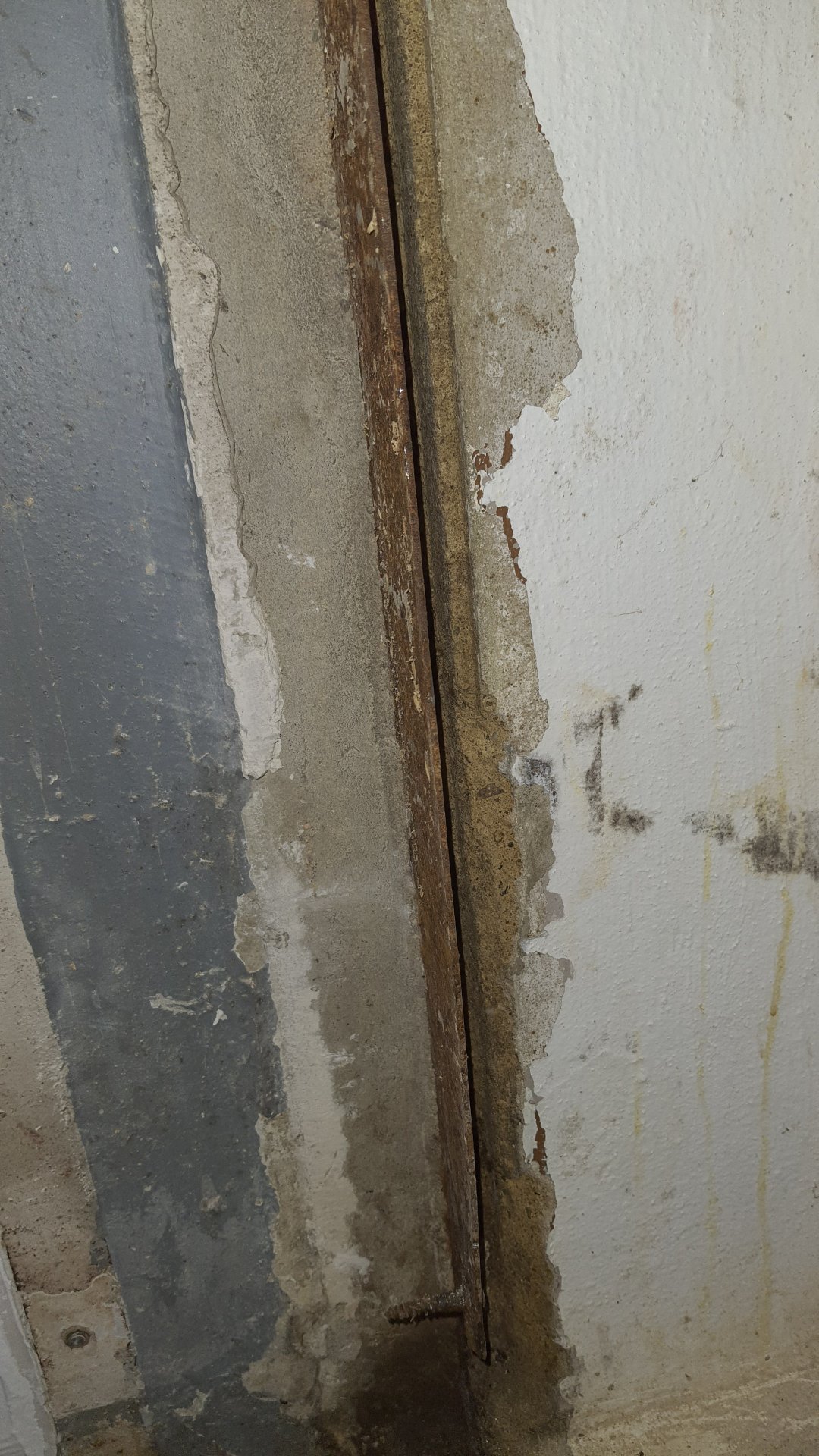

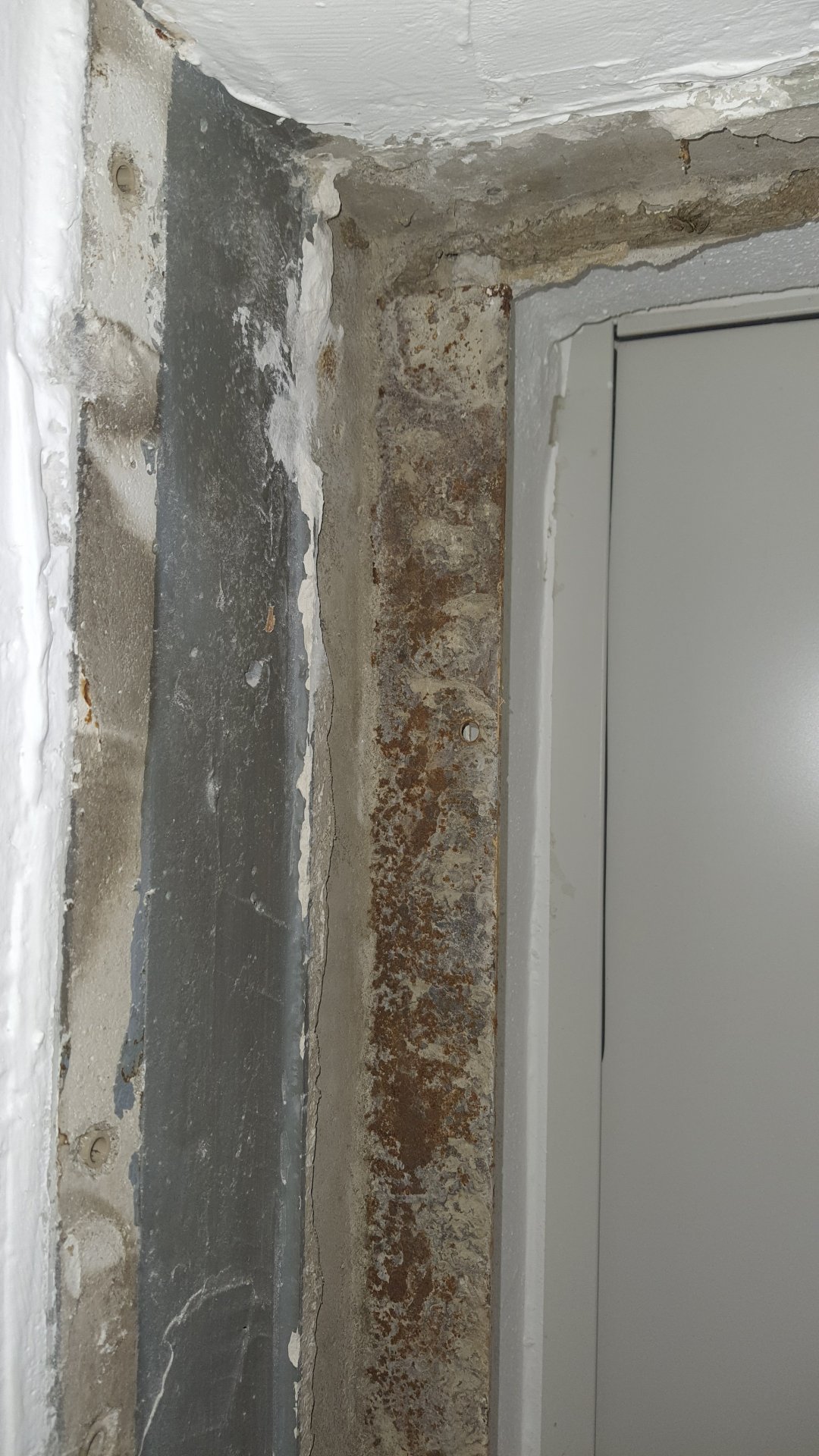

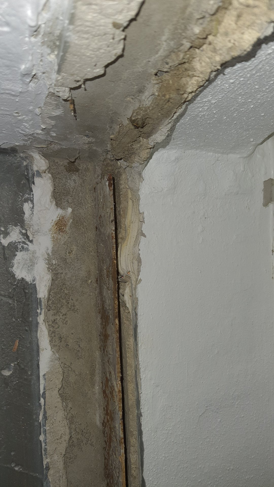

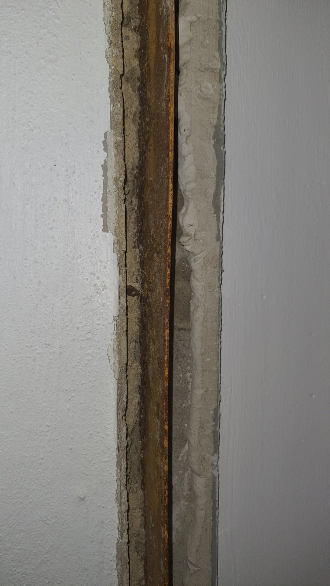

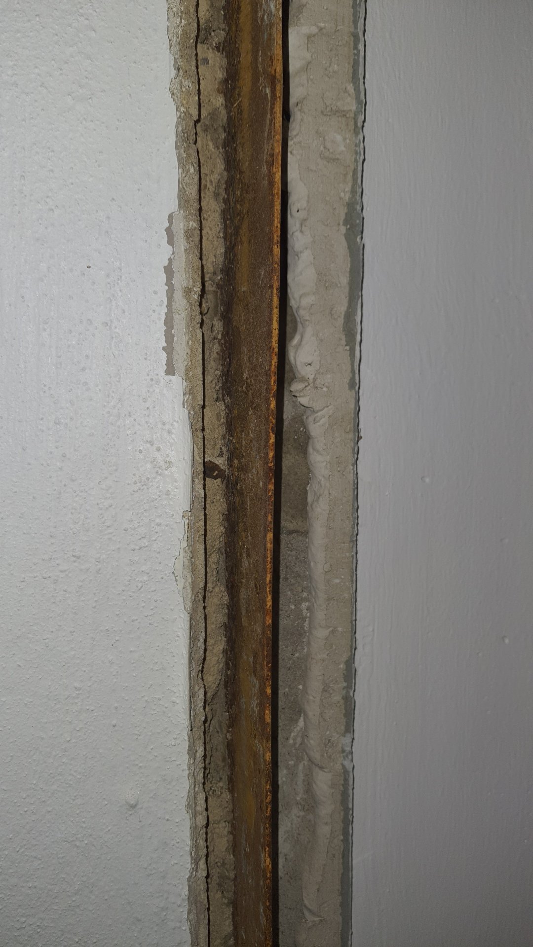

    ich habe in meinem Keller eine alte Holz-Türzarge an der Außentüre entfernt. Diese war mit einer Stahlleiste, die damals im 90 Gradwinkel in die Betonwände eingegossen wurde, befestigt. Maße ca. 180cm lang und 4cm sichtbare Breite. Die Leiste ist ca. 5-6 mm dick. In den 60ern hat man so anscheinend Fenster und Türen befestigt.
    Ich möchte die Flanken, wo diese alte Zarge stand, nun verputzen und daher muss die Stahlleiste weg. Frage: Wie kann ich sie entfernen? Flexen? (Der Kellerraum ist frisch renoviert!) oder aus dem Beton stemmen? :confused: Danke im voraus für einen Tipp

    Mit einem Kuhfuß und Meisel geht es nicht ?

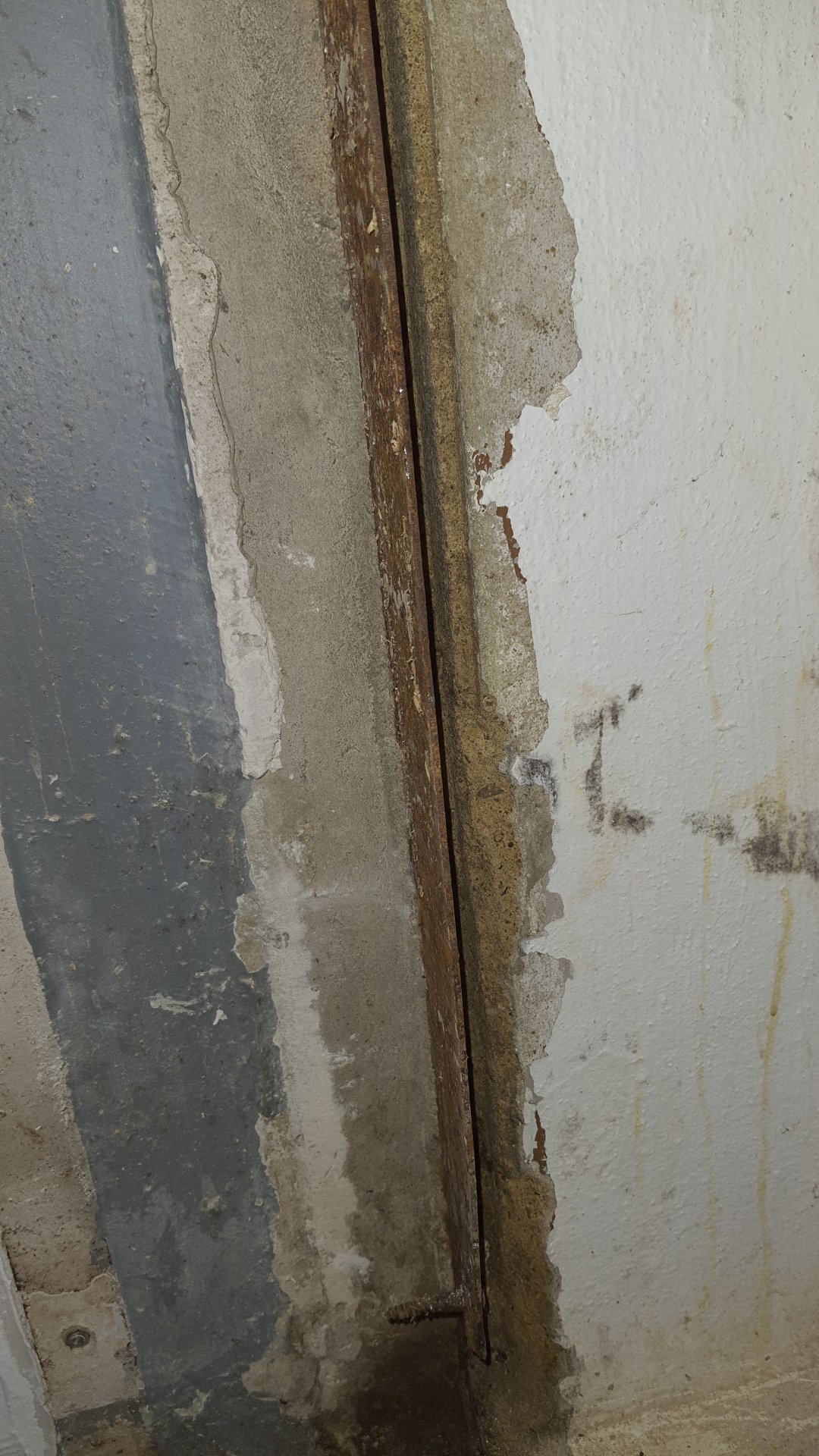

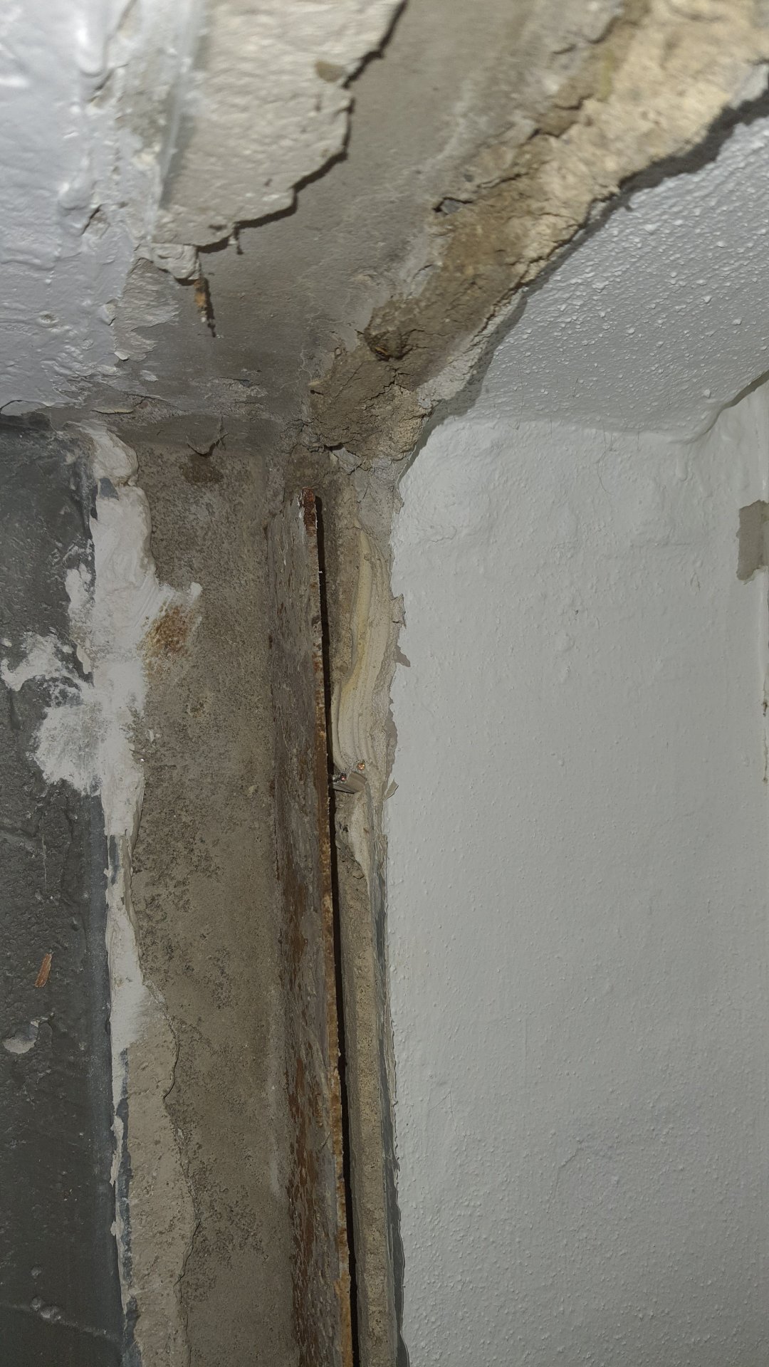

    Ich würde sie vorsichtig flexen also diagonal in den Ecken links oben rechts oben , sowie einmal oben mittig und evtl ein oder zwei mal auf den langen Seiten links und rechts.
    dann die Reste vorsichtig raus stemmen.
    Es brechen sicherlich trotzdem mehrere cm putz etc raus
    Putz usw musst du dann nach arbeiten
    Alternative wäre eine sanierungszarge die drüber montiert wird, kann dir jeder Türen Tischler / Schreiner machen.
    oder so lassen wie es ist und die Leisten schleifen und lackieren

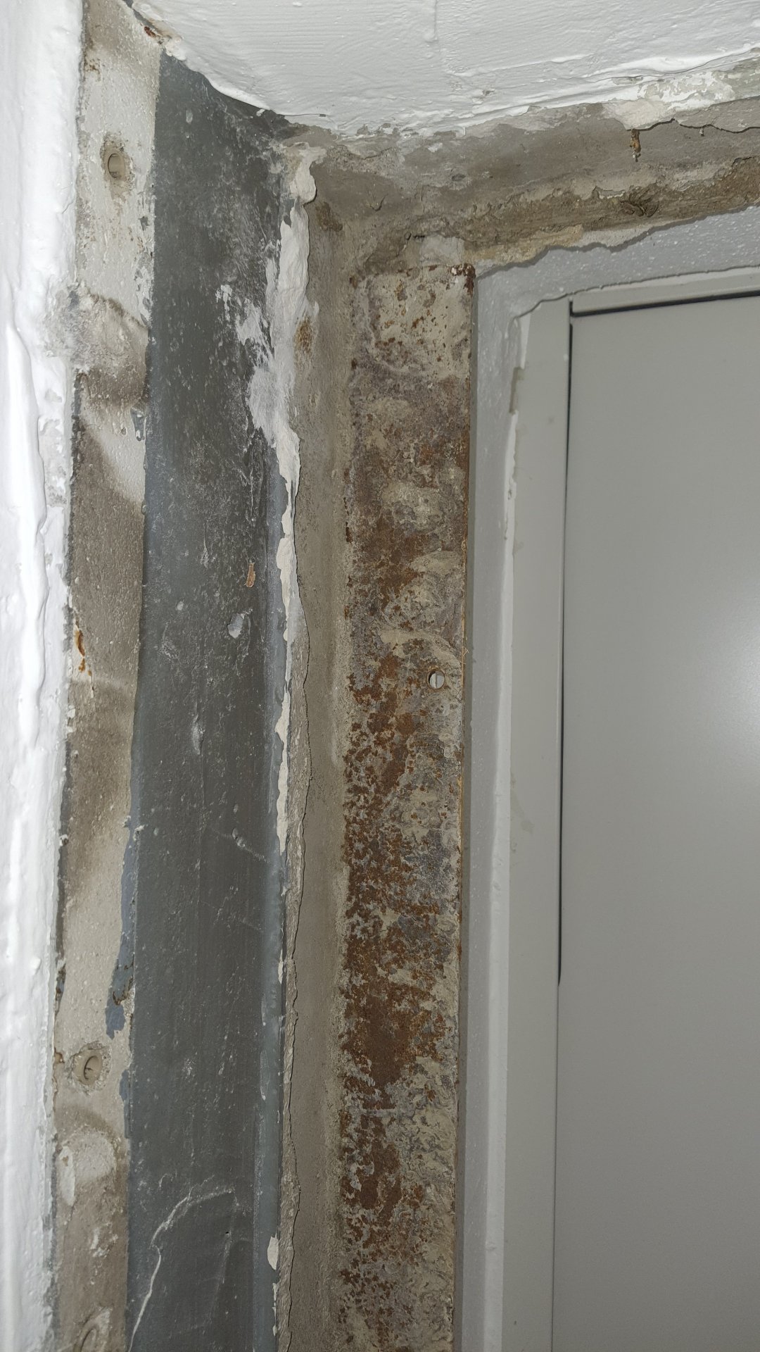

    Ui, das hier so schnell geantwortet wird, war mich nicht klar. Danke dafür. Ich hab hier noch ein paar Fotos angehangen. Da sieht man, dass ich die Flanken sowieso verspachten/verputzen muss. Von daher ist das nicht so schlimm. Meine Sorge ist eher, dass ich beim Flexen die frisch gestrichenen Wände verdrecke.

    Beim Einschneiden mit dem Winkelschleifer wird zwar jede Menge Dreck anfallen, aber das ist Staub und der sollte die Wände nicht dauerhaft verschmutzen. Dürfte mit Besen oder Staubsauger wieder komplett weg gehen. Abgesehen davon wirst du die Leiste aber kaum ohne ordentlich Schutt und Staub raus bekommen. Da musst du dann eh verputzen (macht auch Dreck) und drüber malern. Da kann man dann ggf. auch noch nen halben Meter von der bereits gestrichenen Wand erneut mit übermalen, falls da was dran gekommen ist. Alternativ kannst du ja auch abkleben. Folie rings herum, damit nichts an die Wände kommt.

    Dreck wird es machen, egal wie.. schütz dein Arbeitsbereich wegen den Funken ab, mit irgendwas was so rumfährt auf dr Baustelle z.b Styrodur etc.. und versuch so wenig wie es möglich ist mit der Flex zu machen und händisch zu arbeiten.

    Alles klar. Dann flexe ich so, dass ich die Leiste in Stücken rausstemmen kann. Danke für die Tipps. Super Forum hier :winken
