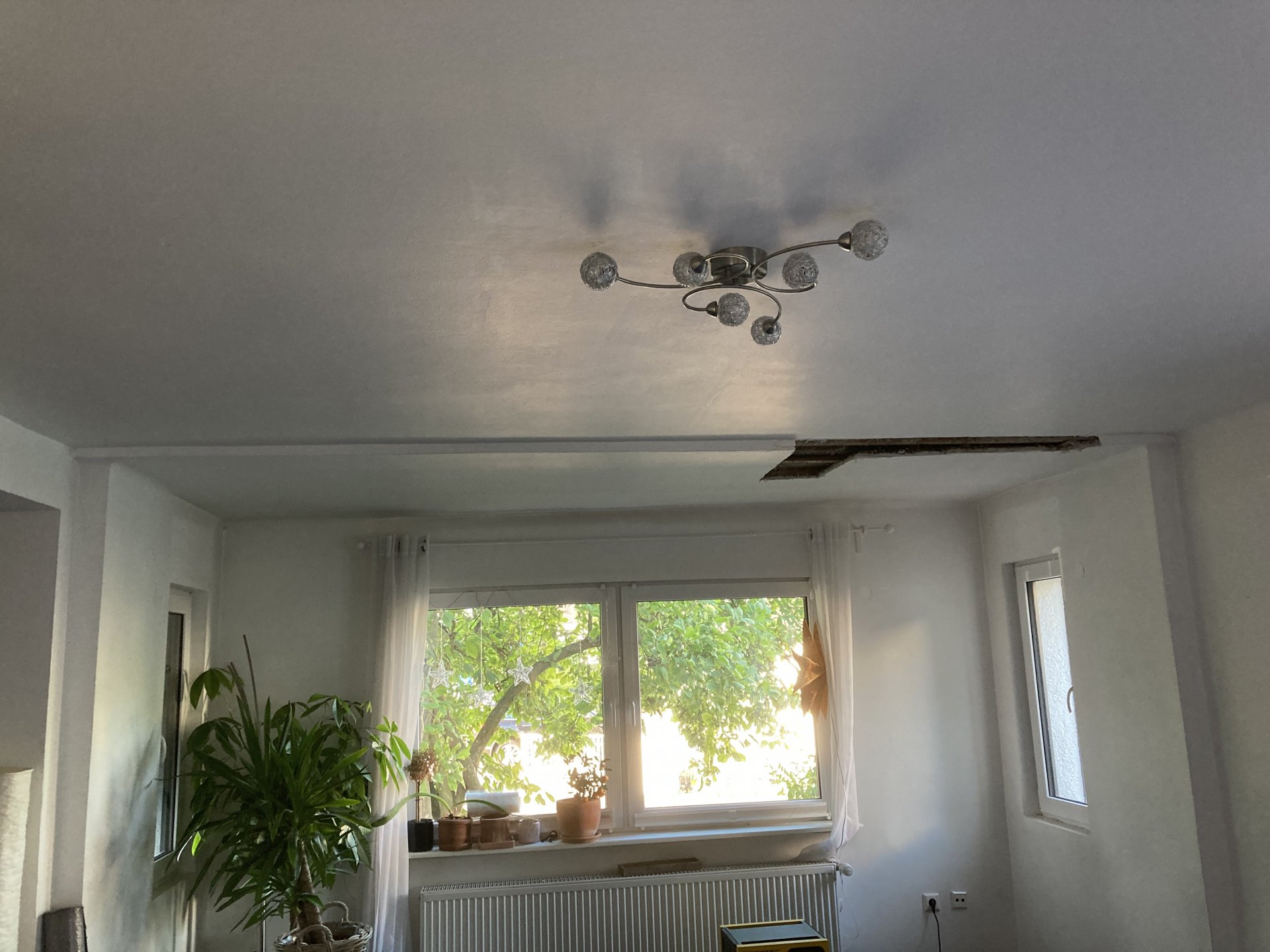

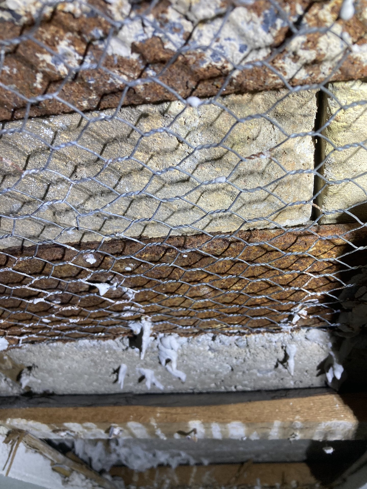

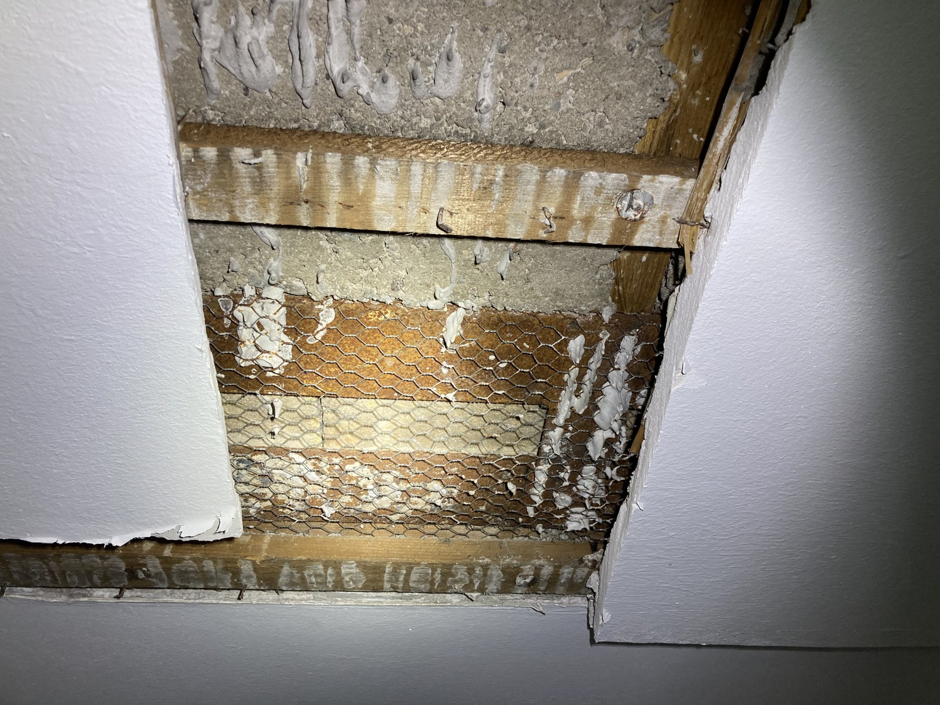

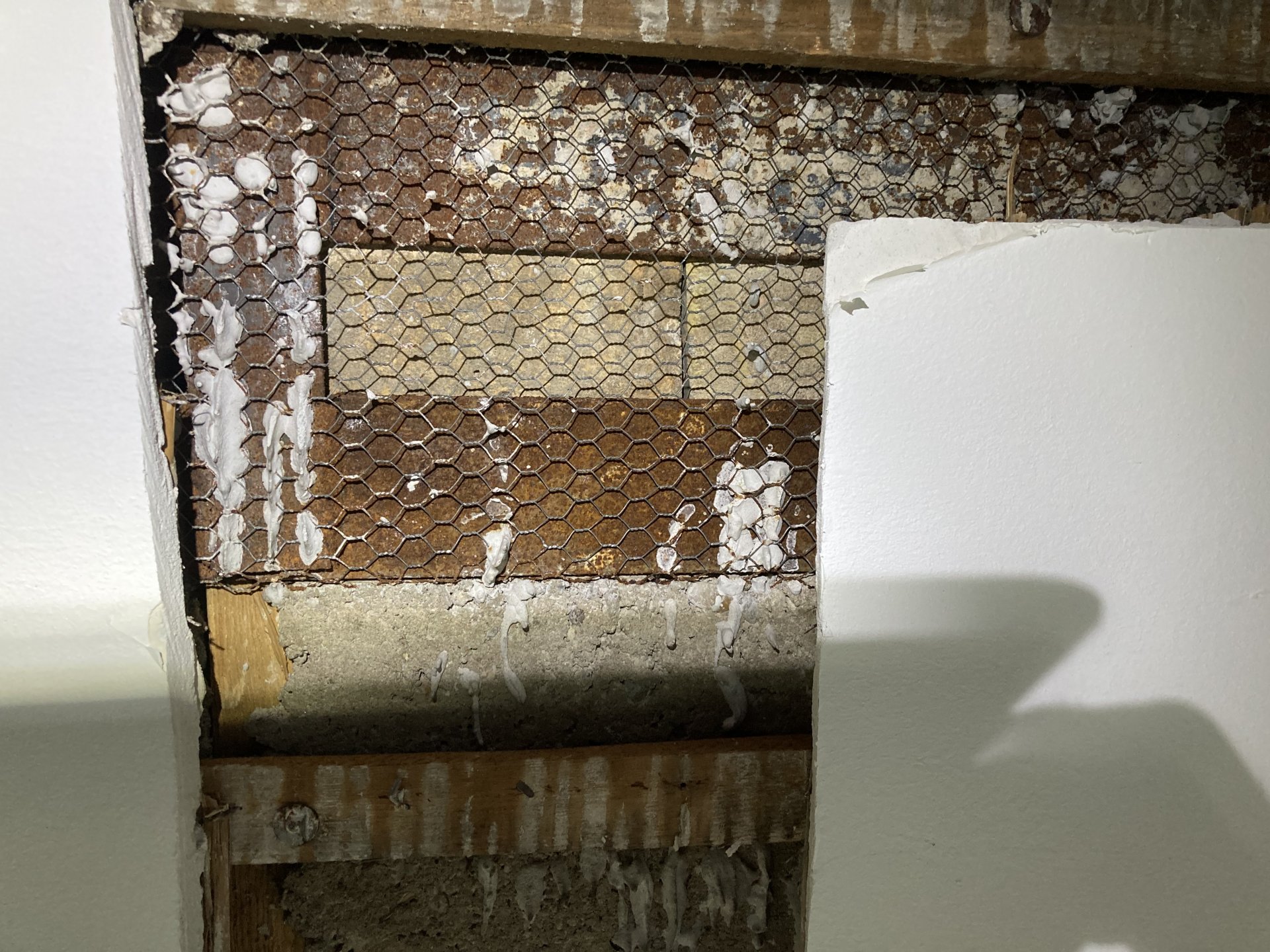

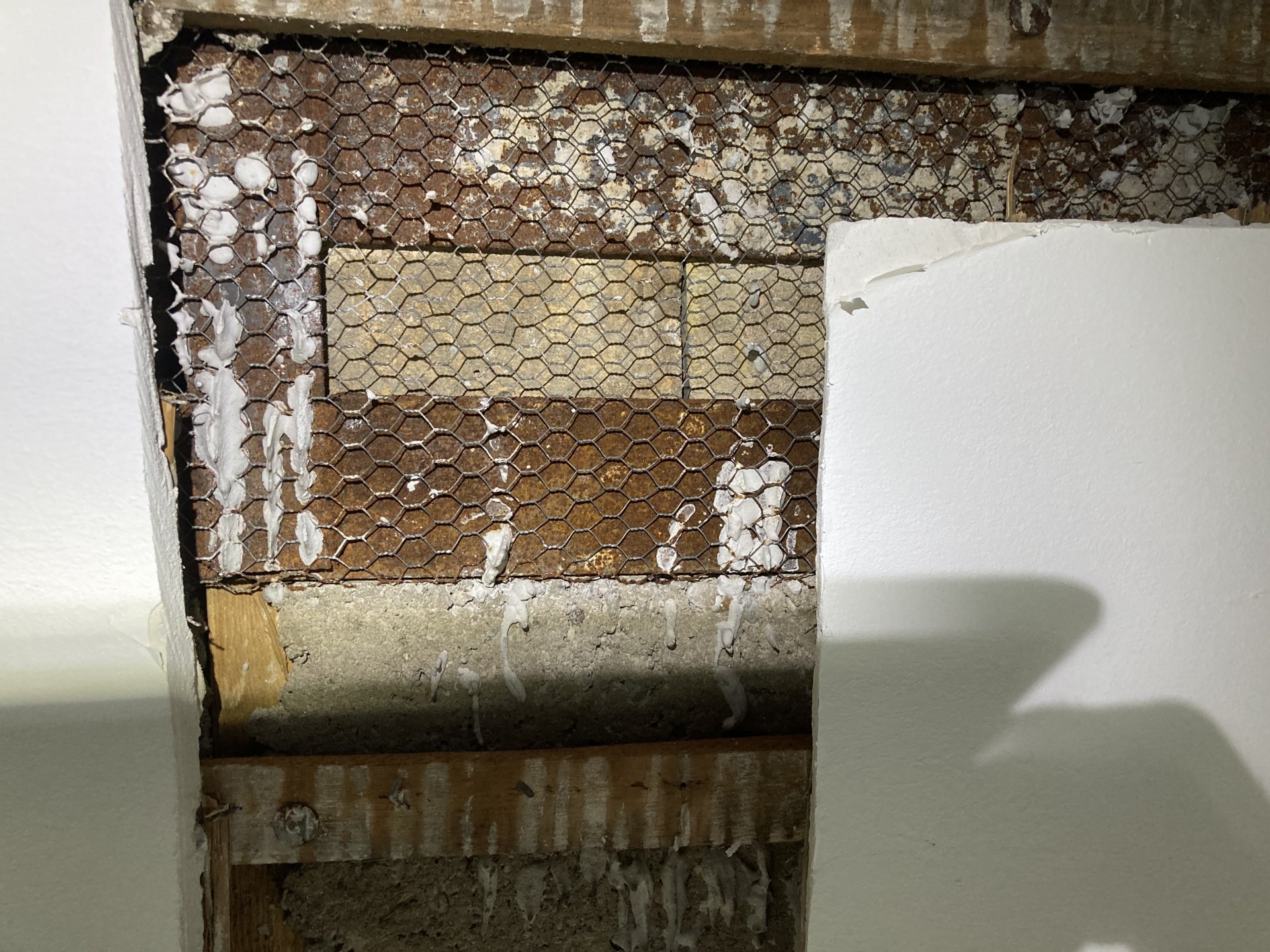

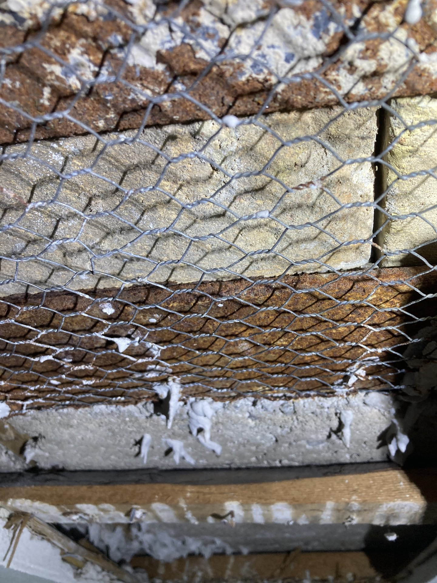

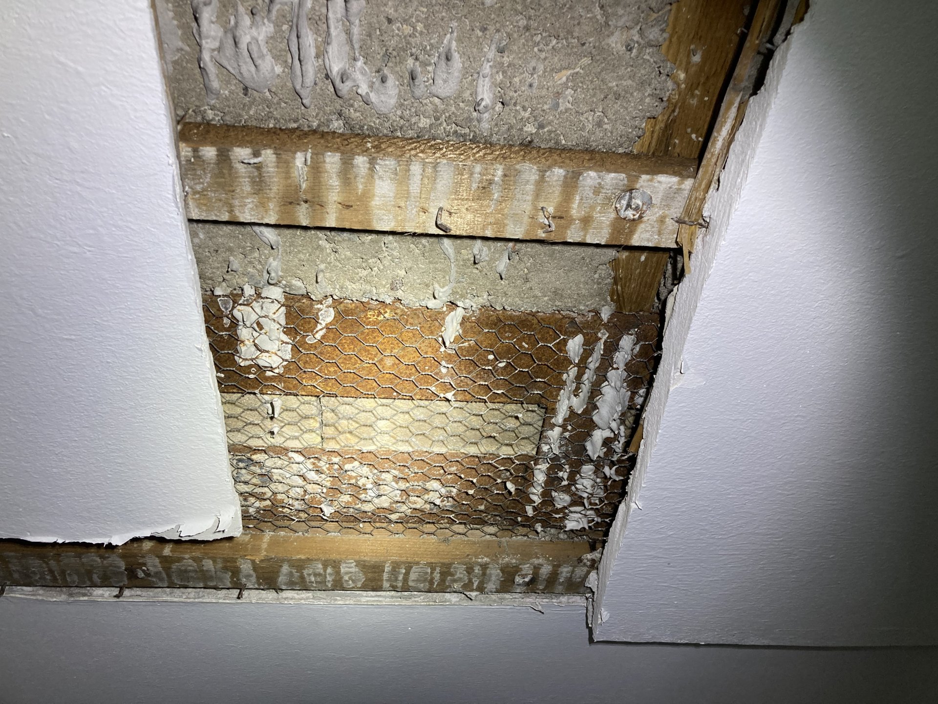

    Nach einem einmaligen Wasserschaden haben wir die Decke geöffnet und angerostete Stahlplatten (1 cm Dicke, s. Bilder) gesehen. Haus 1953 gebaut worden. Schilfrohrdecke. besteht Handlungsbedarf ? Müssen Stahlträger/Bausubstanz bei einem Haus nach 70 Jahren überprüft werden ?
    Würde mich über Empfehlung freuen.

    Ich sehe ein putzgewebe / rabitz aus Metall, der nicht verrostet ist und ein paar stirnflächen von Trägern/Platten die leicht verrostet zu sein scheinen.
    Habt ihr in bestimmten Räumen vor die Decke komplett neu aufzubauen ?
    wo liegen die „Platten“ auf ? Gibt es Träger ? Wie schauen diese am Übergang zur tragenden Wand (meist Außenwand) aus ?
    Auf den ersten Blick sieht man nix schlimmes, aber man sieht eben sehr wenig.
    Ein einmaliger Wasserschaden zerstört jedenfalls keine zentimeterstarken Platten oder Träger
