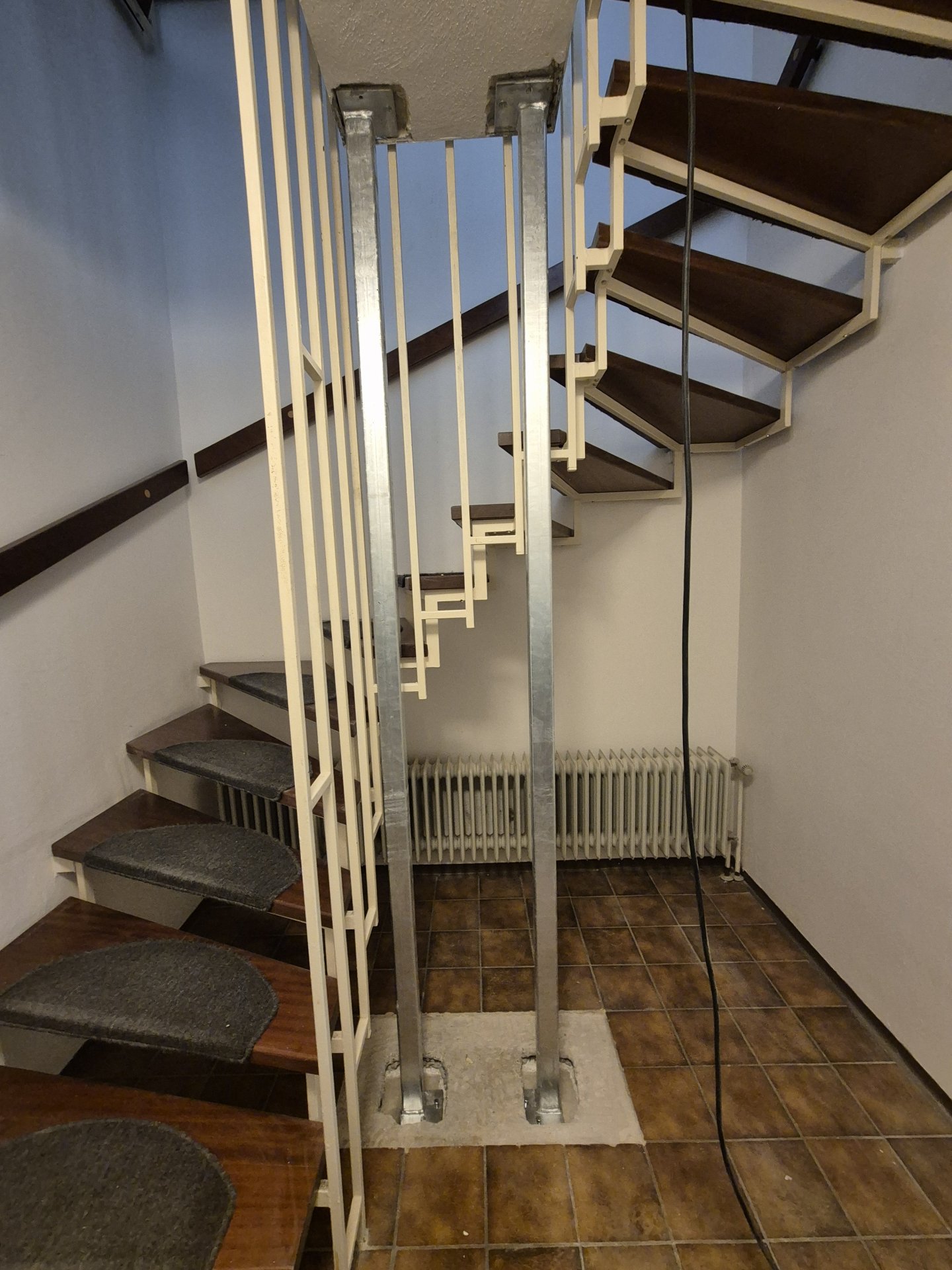

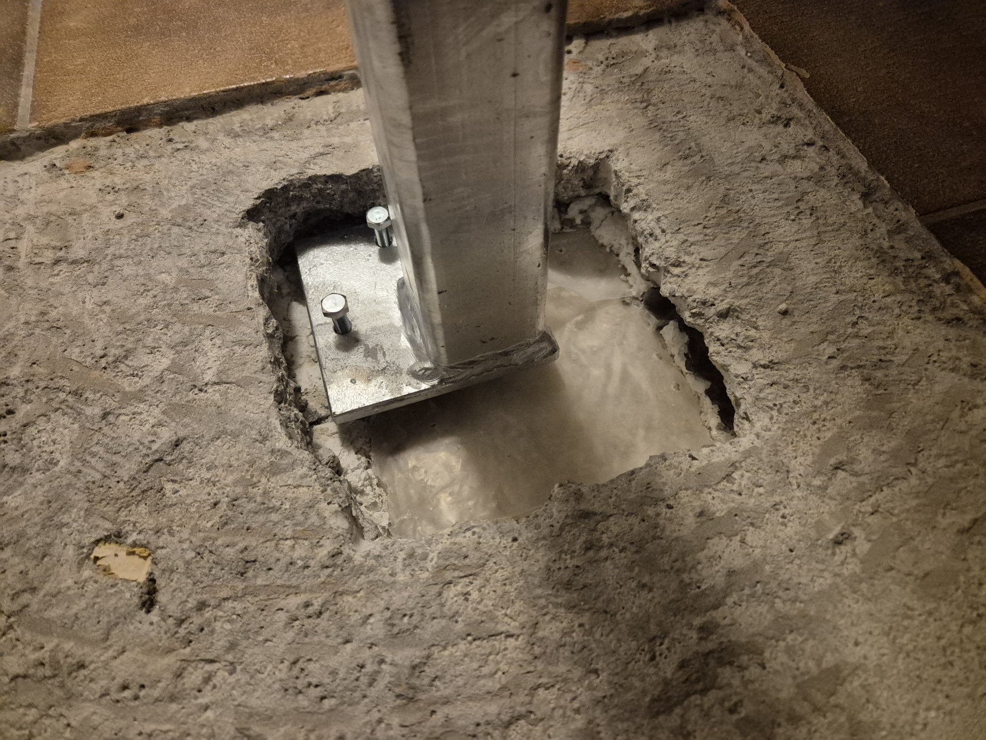

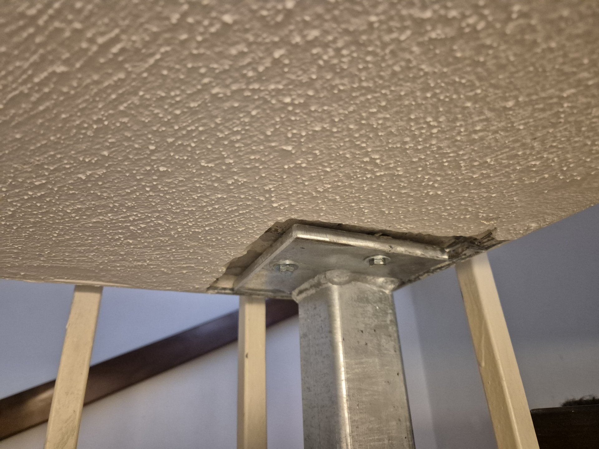

    So sieht das Ganze aus:
    Oben sind die Stützen mit 6er Schrauben fixiert und unten habe ich die Stützen mit Gewindeschrauben vorgespannt.

    Auf den Fotos sehe ich eine Hafentreppe (Harfentreppe – Wikipedia) und die Neuen (zusätzlichen) Stahl Stützen für die Beton Decke.
    Da laut Beschreibung dein Statiker das so vorgegeben hat (warum auch immer... = auf den Fotos gibt´s nicht zu sehen was erklärt warum die Stützen notwendig sind... und nein deine Beschreibungen habe ich vermutlich auch nicht richtig verstanden...) würde ich als Laie vermuten das Kernlochbohrungen (durch die Betondecke?) die Statik dieser Betondecke durchaus beeinflussen können.
    Bezüglich Schallschutz sind Harfentreppen bei einem Haus Baujahr 1980 gewöhnlich sowieso "Super Schlecht" ... die Neuen Stützen kannst Du unten also einfach "einbetonieren"... was man dazu nimmt, kann ich Dir leider nicht sagen das sollten die Fachleute hier aber können.

    Falls du Bedenken hast FLK unter die Füße und alles Entkoppelt mit Styro und dann Vergissen , ist ja nicht viel hier kannst ein Gebinde Vergussmortel kaufen , ob geklammert werden muss sehe ich jetzt nicht , hier würde ich die Ceramic mit Epoxy verlegen
