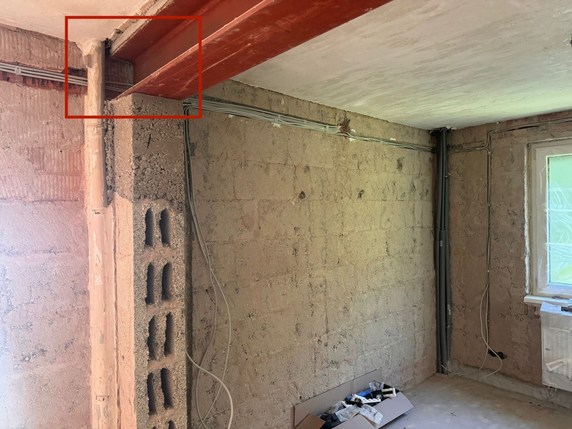

    Hallo liebe Bauexperten,
    ich habe in meinem zu sanierenden Haus einige Wände herausgenommen. Dafür wurden Stahlträger eingesetzt. Einer dieser Stahlträger soll zum Teil "offen" bleiben, sodass man den Stahlträger weiterhin sehen kann.
    Der Stahlträger liegt rechts und links auf einem Auflager mit ca. 30 cm breite auf, allerdings möchte ich gerne nur den Teil sichtbar halten, der im Durchgang liegt, sprich, die Abschnitte des Träger, die auf dem Auflager liegen, sollen irgendwie "verblendet" und dann durch den Verputzer mit verputzt werden.
    Für die anderen Träger hab ich geplant, diese mit Gipskarton zu verkleiden, bei dem offenen Träger weiß ich allerdings nicht genau, wie ich am besten vorgehen soll. Hättet ihr hier ein Tips wie man das am besten und einfachsten angehen kann?
    Ich habe hier noch ein Bild angehängt zur besseren Veranschaulichung. Es geht hier um den rot markierten Bereich.
    Vielen lieben Dank euch schon einmal im Voraus für eure Hilfe!
    Liebe Grüße
    Soni

    Füll die Flanken mit XPS aus und kleb dann Jakodur-Platten drauf, die kannst du dann prima überputzen...
    oder überlasse den Job deinem Putzer!

    Noch eine kurze Frage dazu: wenn ich die Platten draufklebe, stehe sie ja etwa über die Wand hinaus. Könnte das für den Verputzer ein "Problem" sein?

    Dieser Doppel T Träger liegt doch nicht nur auf den hochkant gestapelten Steinen auf?
    Das hat ein Statiker so berechnet oder gilt Helmpflicht beim Frühstück und dem TV gucken?

    Der Träger liegt auf beiden Seiten auf einem 30 cm tiefen Auflager, der aus Beton gegossen wurde. Das wurde vom Statiker vorgegeben und dieser hat es auch nochmal geprüft bevor die Stahlträger eingebaut wurden und danach.
    Allerdings war das nicht meine Frage.

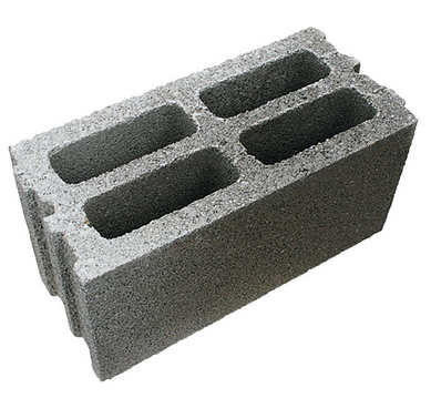

    Die Steine sind altes 2Kammer-Hbl-Mauerwerk.
    Die wurden nicht "hochkant gestapelt" sondern damals normal vermauert und jetzt senkrecht geschnitten, deshalb sieht man die Kammern.
    Wärest du Maurer und hättest du Ahnung würdest du das auf dem Foto auch erkennen können.

    Das halte ich für Blödsinn, auch dann wären die Löcher nicht an der Seite sondern oben und unten vom Stein, also nicht sichtbar.

    Kein voller Stein. Er hat in der Kammer geschnitten. :mauer
