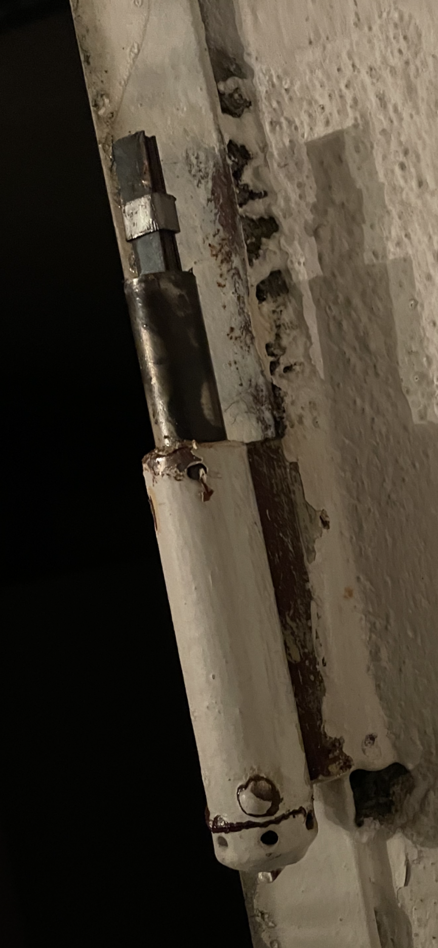

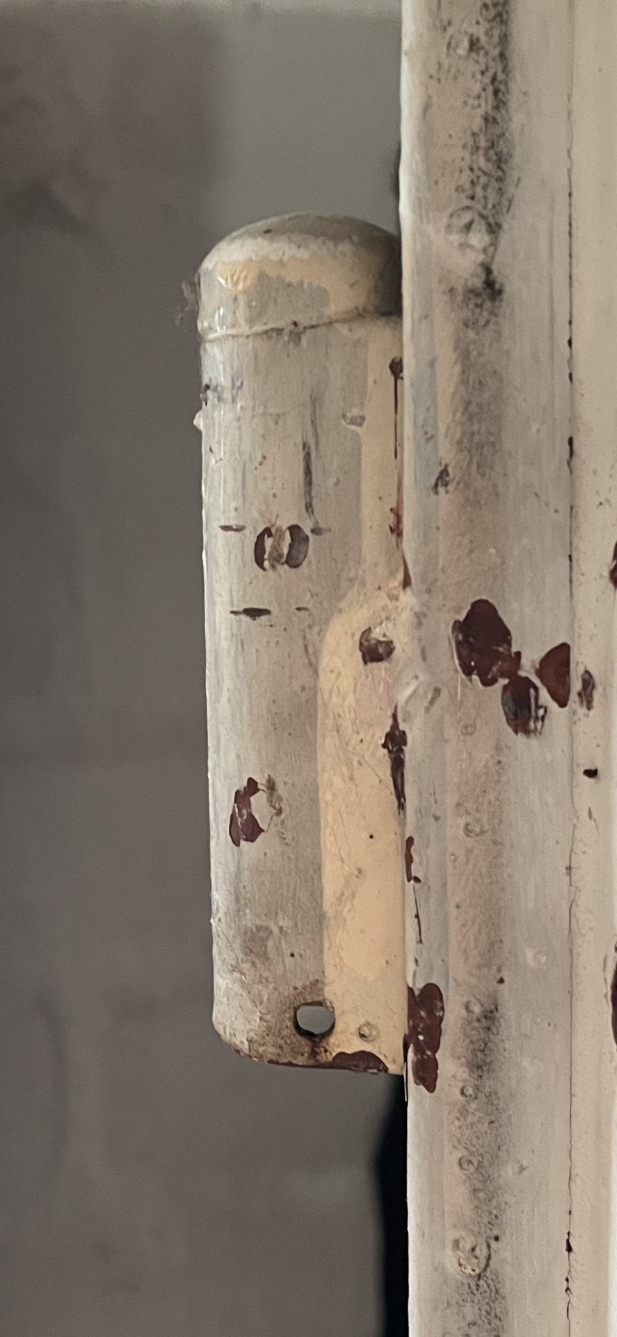

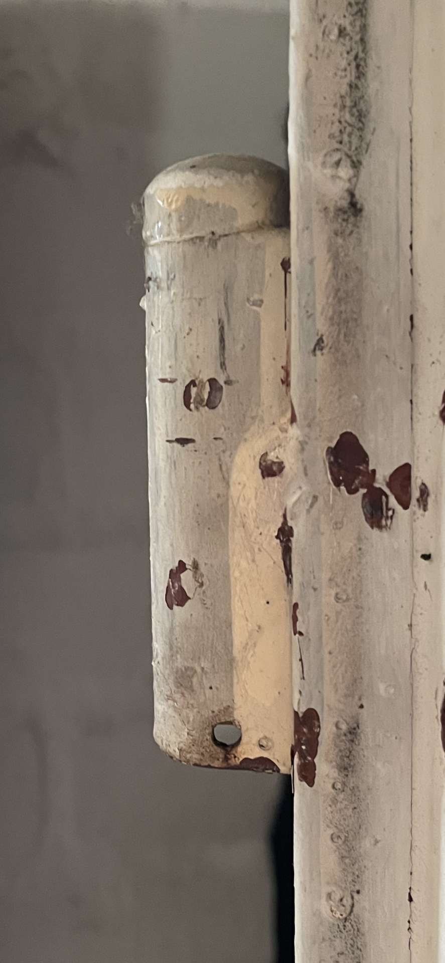

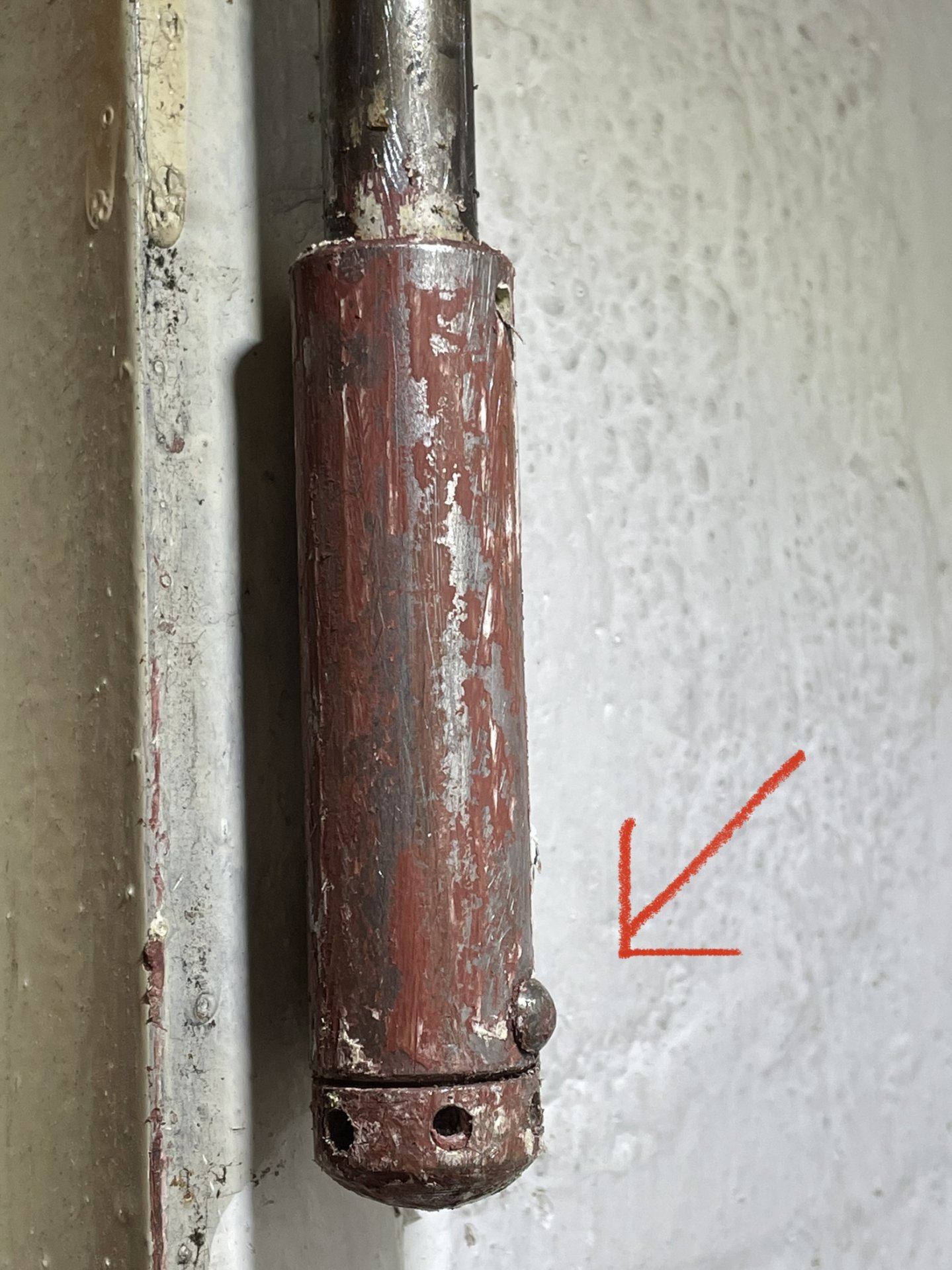

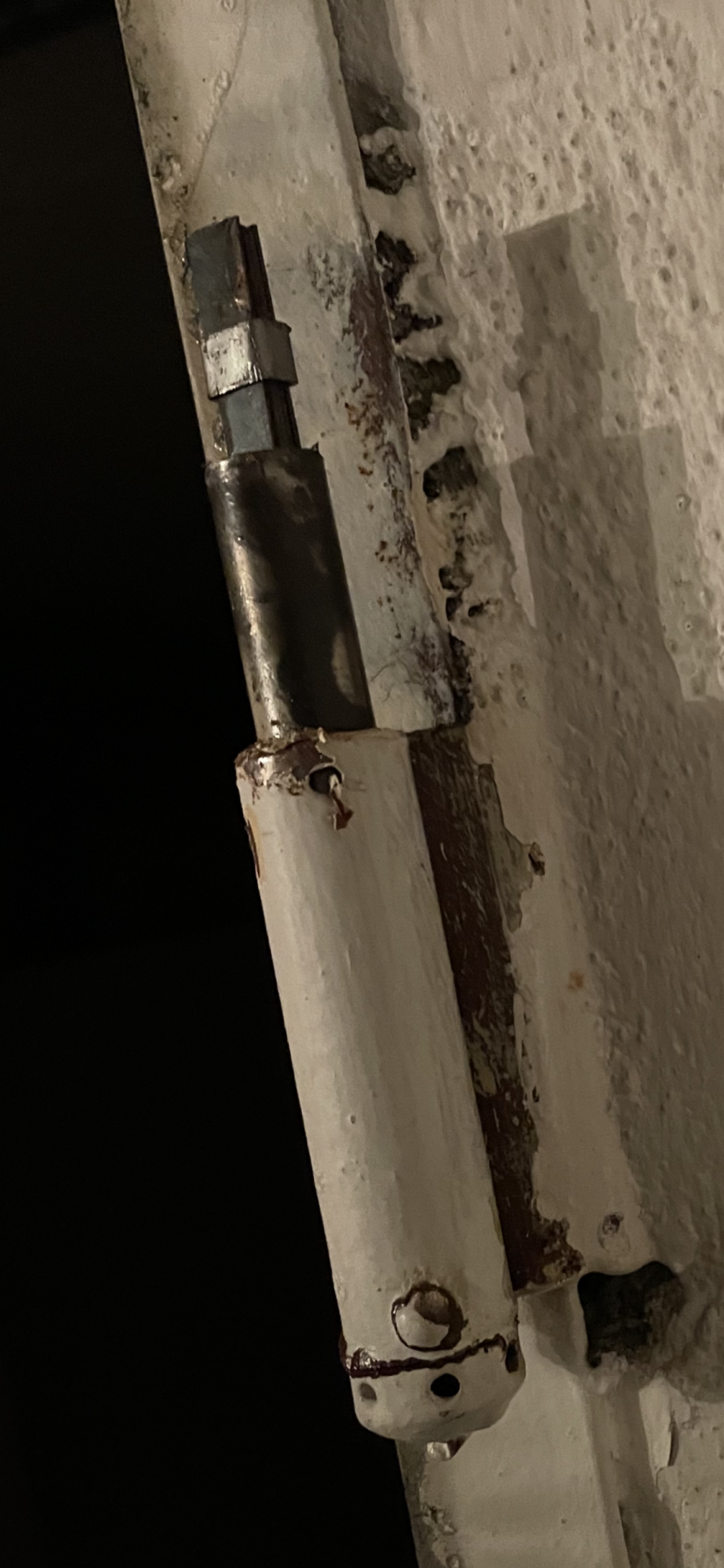

    Oberer Beschlag Oberteil.PNG Oberer Beschlag Unterteil.PNG Hallo ans Forum,
    habe mich im web langsam wundgesucht, keine brauchbaren Informationen für mein selbstgemachtes Problem gefunden und hoffe auf kompetente Hilfe bei Euch
    Mein Problem(chen):
    Alte Stahltür - 60er Jahre -zwischen Keller und Garage ist über dei Jahre "ins Hängen"gekommen
    Meine angedachte Lösung:
    Tür aus den Bändern heben, Unterlegscheiben rein und Türblatt wieder einhängen.
    Gesagt, getan – das Türblatt ist ausgehängt…. Aber …
    …..worüber ich nicht nachgedacht hatte:
    Es ist eine selbstschliessende Tür und nach dem ausheben des Türblatts aus den Bändern sind im Unterteil des oberen Bandbeschlags ein paar vertikal stehende Stahlblätter zu sehen (siehe Foto), die offensichtlich unter Federspannung stehen und in eingebautem Zustand ins obere Teil des Beschlags eingreifen sollen, um mit der durch dei Öffnung der Tür erhöhte Federspannung die Tür wieder zu schliessen (wenn Ober- und Unterteil des Oberen Beschlags richtig aufeinander sitzen).
    Und genau das gelingt mir nicht mehr, weil die Federblätter (nun im quasi entspannten Zustand) um 90Grad „falsch“ sitzen, d. heisst sie sind in Stellung Tür zu. In dieser Stellung kriege ich das Blatt mit seinen Beschlägen aber nicht wieder aufgesteckt….. und die Feder so weit zu drehen, dass ich das Blatt mit oberen Beschlagsteil wieder aufstecken kann, gelingt mir nicht :(
    Ich nehme an, dass man das Unterteil des oberen Beschlags öffnen kann, (siehe Foto mit den Löchern im unteren Bereich), aber da ich nicht genau weiß, was mich erwartet, habe ich bisher davon abgesehen, daran zu schrauben/ zu hebeln
    Der langen Rede kurzer Sinn: Kann mir ein Forist einen Tip geben, wie ich das Türblatt wieder einhängen kann?
    Danke, Gruß und schönen Wochenstart Oberer Beschlag Oberteil.PNG Oberer Beschlag Unterteil.PNG

    Ich bin zwar kein Torist, aber auch der Hersteller hat e ine Möglichkeit eingebaut, die Feder zu spannen. Diese Möglichkeit ist vermutlich mit Farbe zugekleistert.

    Die kann man doch im letzten Bild unten mMn gut erkennen.

    Steckt da irgendwo ein Stift, der die Federspannung halten soll? Zum Einbau muss die Feder entspannt werden.

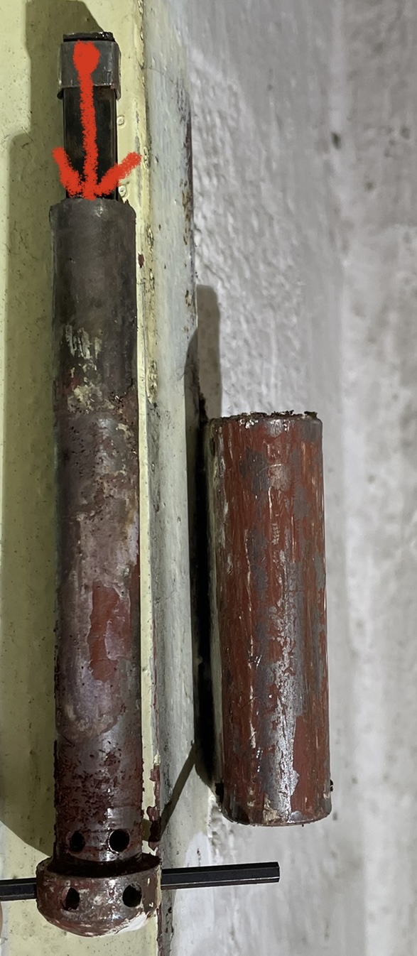

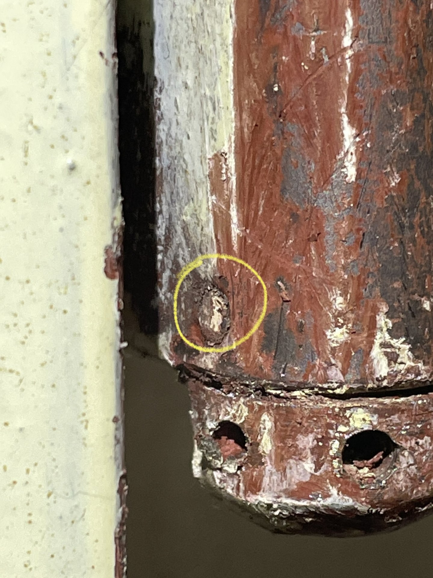

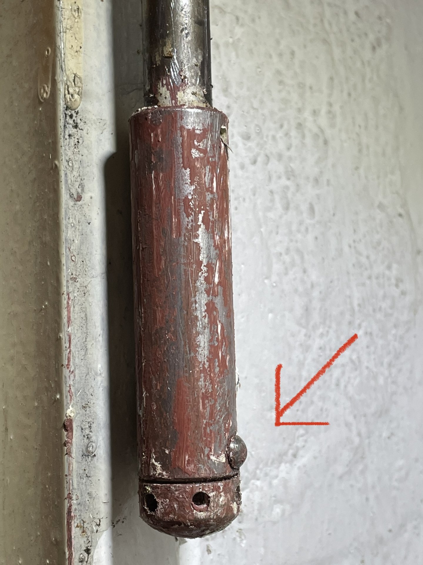

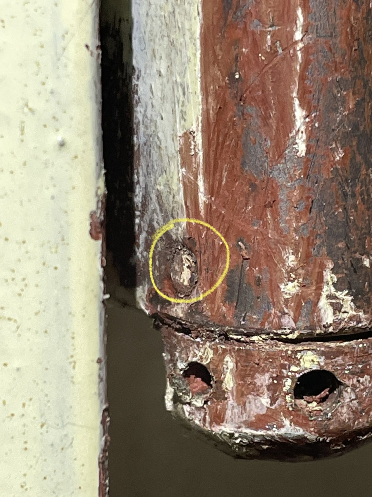

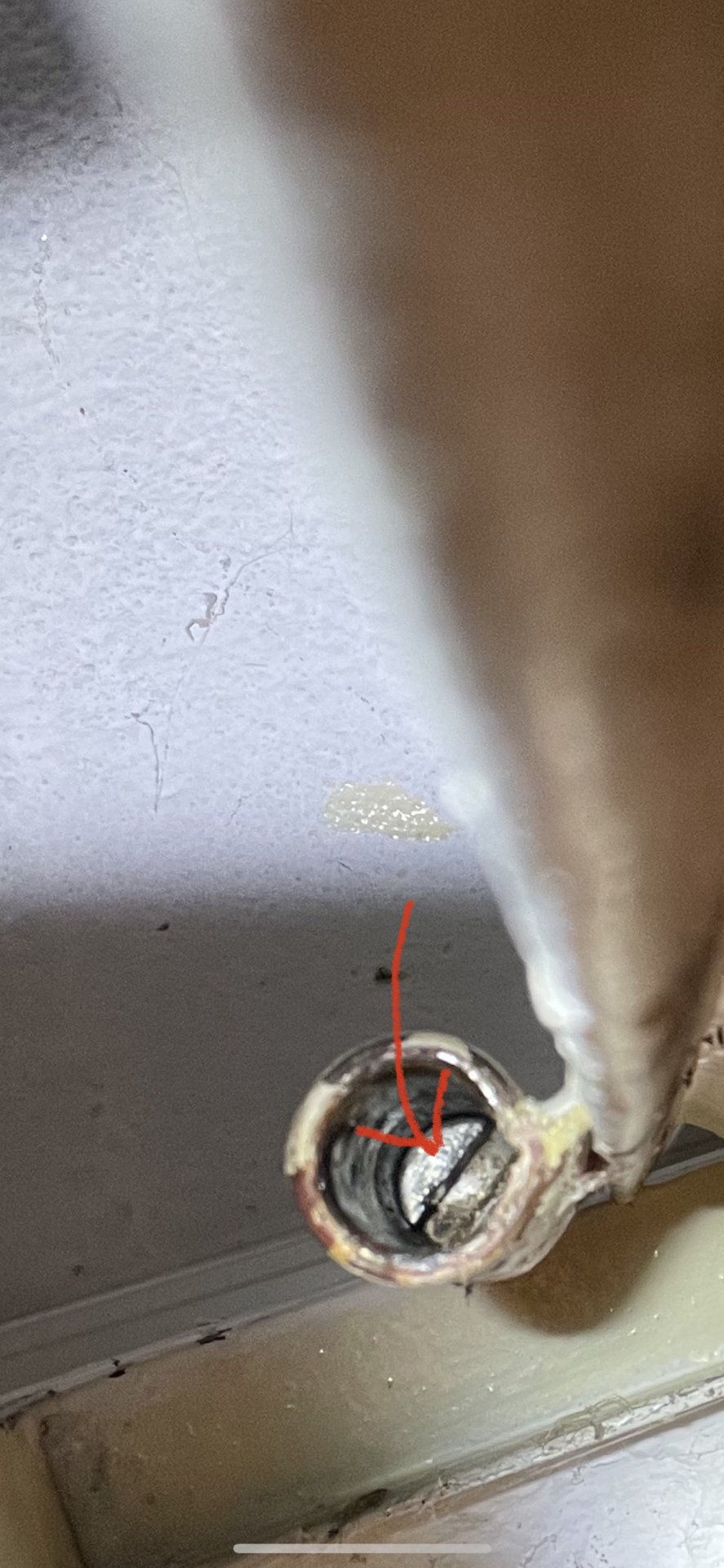

    Ja, kann sein, hab nun die Farbe mal runtergeföhnt und zwei weitere Fotos gemacht.
    Es scheint wirklich ein kleiner Bolzen im unteren Teil zu stecken, der macht aber wenig anstalten, sich bewegen zu wollen. Von der anderen Seite sieht es so aus, das er bündig „rausguckt, auszuschlagen wäre er aber wahrscheinlich kaum, da er zur Wand zeigt und man da kaum zwischen kommt.
    Abgesehen davon wüsste ich eben gern, ob man das überhaupt machen sollte bzw. wie denn bloß die Logik dieser Federspannung funktioniert??

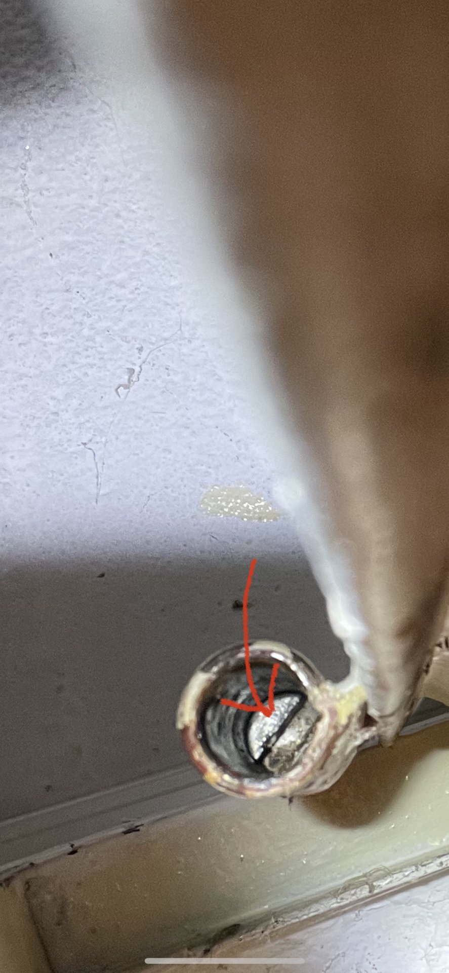

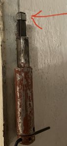

    Ein weiteres Foto blickt in den oberen Teil des Beschlags, also der Teil, der am Türblatt fest ist. Da sieht man gut, dass es offensichtlich in der Tiefw eine Kerbw gibt, in die wohl die Metallblätter reingestellt gehören, um das Blatt dann mitzunehmen/ zu schließen.
    So, mehr Infos habe ich n ihr zu bieten und hoffe auf einen Wissenden, der im Besten Fall auch noch erklären mag, was ich tun muss, „m die Tür wieder zuzukriegen, was
    mir derzeit mangels Kenntnis der inneren Logik des Beschlages nicht gelingt :(
    VG und vielen Dank für hoffentlich viele sachdienliche Hinweise, die zur Überführung des Täters führen :))

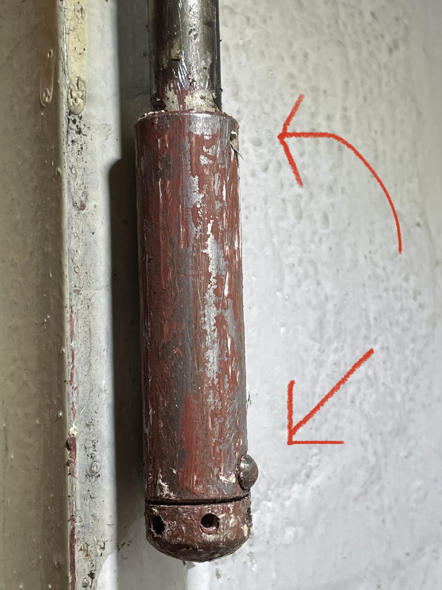

    Ich bin da bei @Dimeto : den Bolzen mit dem "Pilzkopf" raus, Tür einhängen, mit den 6 oder 8 Löchern unten die Spannung einstellen, Pilzkopfbolzen wieder rein.

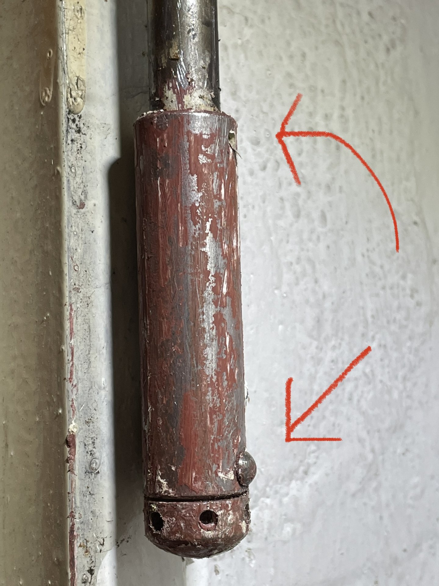

    Der untere Pfeil zeigt auf den Bolzen, der mutmaßlich die gespannte Feder fixiert. Der muss also raus. Das obere Loch ist entweder fertigungsbedingt (symmetrisch billiger herzustellen), oder dient zur Schmierung.

    Ich habe schon befürchtet, dass mein Beitrag nicht zu verstehen ist, ich weiß aber nicht, wie ich es besser erklären kann.
    Ist vielleicht auch ein Weg. Allerdings gebe ich zu bedenken, dass sich die Feder mit eingestecktem Bolzen verstellt hat. IMHO müsste sie dann auch wieder richtig zu stellen sein, ohne dass der Bolzen entfernt wird.
    Ich habe eine ähnliche Tür. Da sie aber nur ähnlich ist und nicht gleich, mag meine Beschreibung hier unzutreffend sein. Also alles ohne Gewähr.
    IMHO muss der drin bleiben. Kannst Du die untere "Kappe" mit den sechs Löchern drehen? Wenn ja, dreht sich dann das Federgehäuse oben mit? Wenn ja, kann man in das obere Loch hineinschauen? Wenn ja, wird in diesem Loch beim Drehen an der unteren Kappe irgendwann ein Loch im Federgehäuse sichtbar?

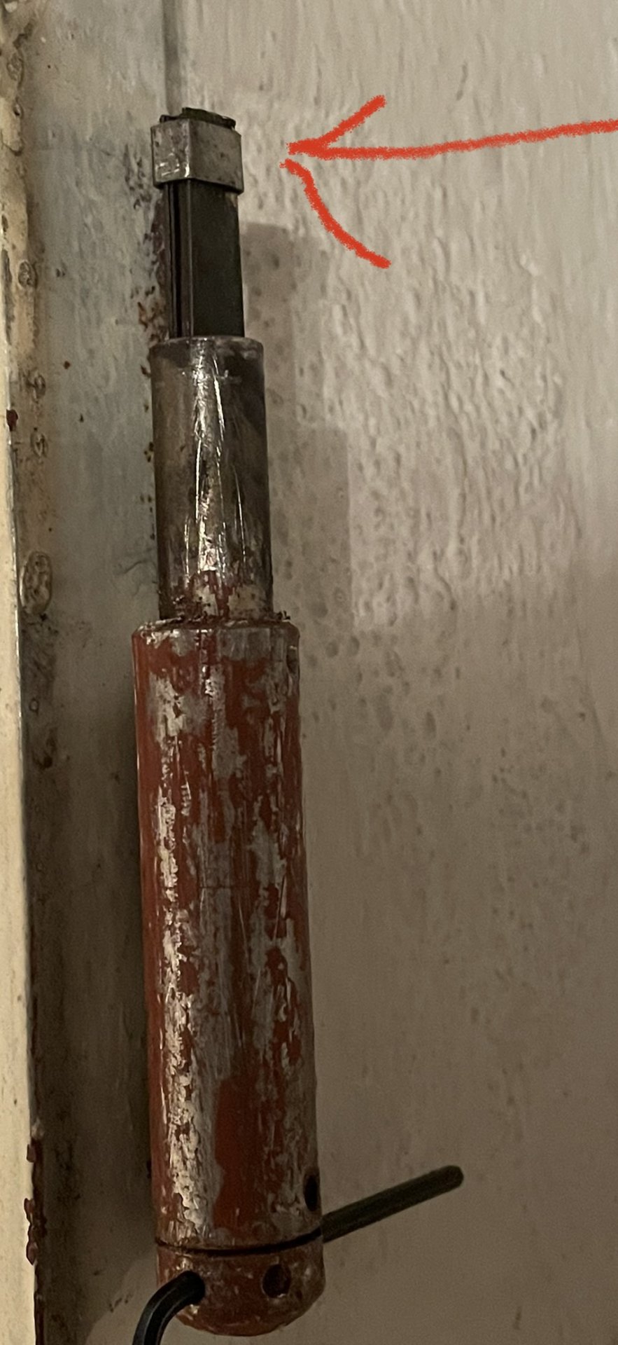

    Nein, nicht nach dem Einhängen, vor dem Einhängen.
    Nee, ist nicht OK. Gut, dass Du antwortest, dann verstehe ich, dass ich mich nicht verständlich ausgedrückt habe.
    Durch das Aushängen des Türblattes hat sich die Feder vollkommen entspannt. Deswegen lässt sich das Türblatt jetzt nicht mehr einhängen. Vor dem Aushängen hätte der TE in das obere Loch einen Stift stecken sollen, dann wäre die Feder im gespannten Zustand fixiert worden. Hat er nicht gemacht. Deshalb muss er jetzt vor dem Einhängen die entspannte Feder wieder mit dem unteren "Rad" spannen, im gespannten Zustand mit einem Stift im oberen Loch fixieren. Dabei darauf achten, dass der Stift nicht nur in die äußere Hülle greift, sondern durch das (von mir vermutete und hoffentlich) vorhandene Loch im Inneren geführt wird. Danach die Tür in der richtigen Position einhängen.

    Das Prinzip ist doch bei allen Federbandbolzen und ähnlichen Konstruktionen gleich.
    Auch ein KFZ Klappschlüssel funktioniert ähnlich.
    Natürlich muss man die Feder vorspannen, BEVOR man das Blatt einhängt.

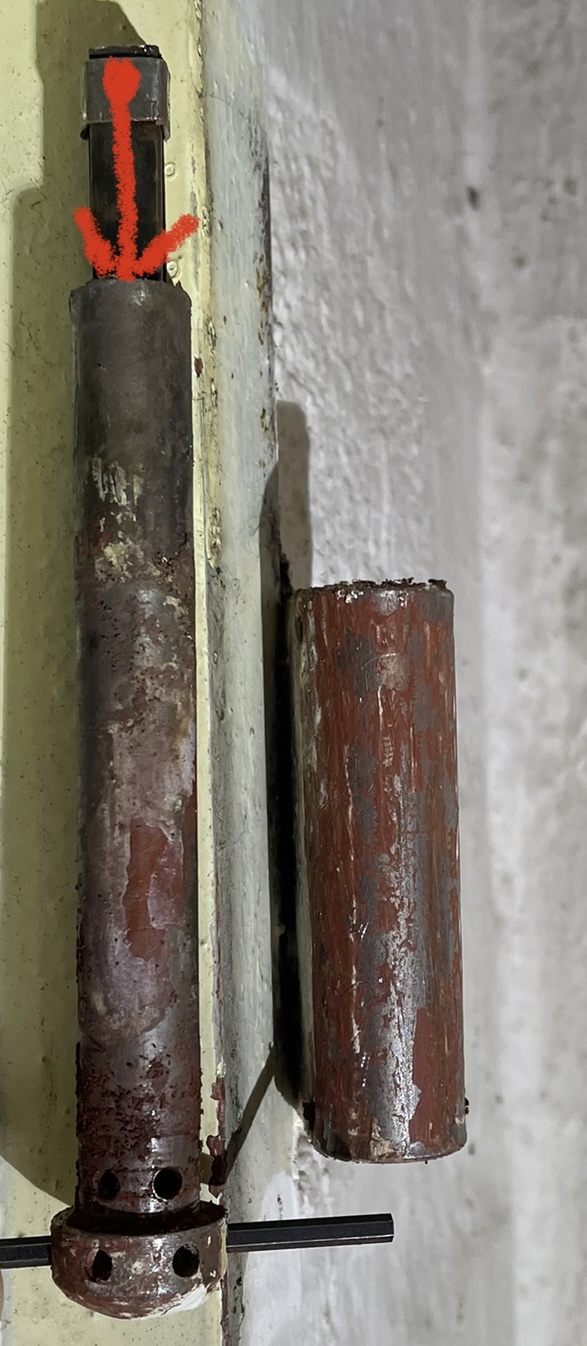

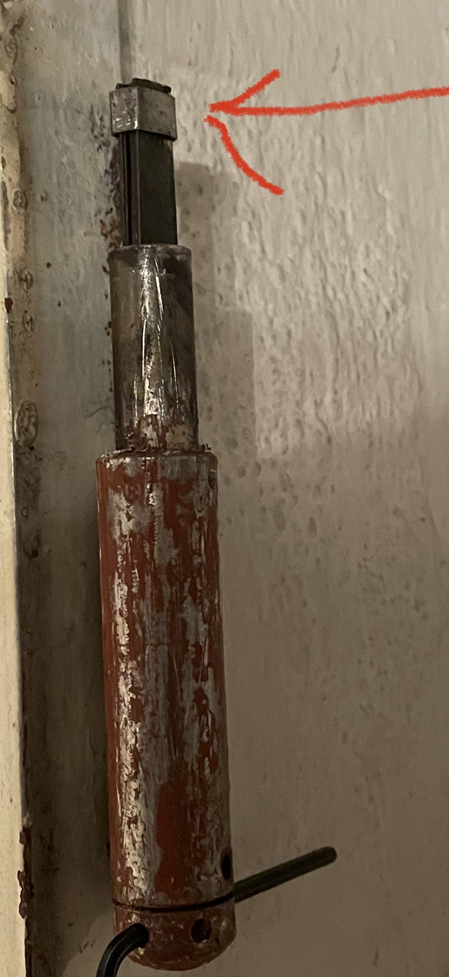

    Als der Stift noch drin steckte, konnte ich die Metallblätter mit einer Zange nur leicht gegen den Uhrzeigersinn drehen ( also Türöffnungsrichtung) und wenn ich wieder losgelassen habe, kamen sie zurück in die Ausgangsstellung (parallel zur Türöffnung.
    Habe dann in dieser Stellung
    1. den Stift gezogen und kann
    2. nun den unteren Drehkranz incl des gesamten „Innenlebens“ (einschließlich der oben sichtbaren) Metallstreifen drehen und nach unten rausziehen. Also keine Spannung mehr, ich habe offensichtlich vorher gegen den Stift „gedreht“.
    Je länger ich darüber nachdenke: Ist das Drehen der Metallstreifen, die im unteren Beschlagteil fixiert sind, quasi die Rückstellfeder, in dem man sie im ihre eigene Achse versucht zu drehen - die wollen dann einfach nur gern wieder in ihre Parallele Ausgangsstellung zurück?
    Zumindest mir scheint das logisch :)
    Bleibt folgende Frage für mich offen: die besagten Metallstreifen sind mit einer kleinen Metallklammer zusammengehalten. Muss diese Klammer im Unterteil „ versinken“ oder oben den Kopf der Metallstreifen zusammenhalten? Wenn letzteres, frage ich mich, wie ich den Spaß in den Schlitz im Kopfteil zielgenau versenke? Oder geölt das Teil in das untere Teil gedrückt, um dort ein größeres Ausweichen zu verhindern? Fragen über Fragen für so ein kleines Detail

    Mir scheint es jetzt so zu sein, dass ich eigentlich das Blatt auf das untere Band setzen kann, dann die oberen Bandteile zueinander bringen, den Dorn mit Drehkranz und „ Innenleben“ von unten einschieben, bei geschlossener Tür den Bolzen wieder einschieben und -wenn das so klappt- wäre alles „wieder gut“ - was meint ihr? Oder denke ich mir das grad zu einfach?
    Ich denke, dass versuche ich Morgen mal - oder vielleicht auch erst übermorgen, denn das Türchen wiegt wirklich ein paar Kilo und bei der Wärme hebe ich eigentlich lieber Aperolgläser
