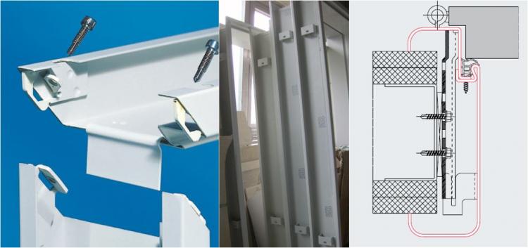

    Ich habe mal alle drei Arten im Bild dargestellt.
    1. ist eine dreiteilige, zu erkennen an den Schrauben oben, die seitlichen in der Bekleidung sind normal verspachtelt.
    2. eine einteilige, insgesamt drei laschen jede Seite, die erste unten ca 10 -15 cm , die zweit im Schlossbereich, die dritte ca 20-25 von oben . Mit den UA Profilen verschraubt.
    3. eine zweischalige, wie Gipser schon angesprochen, im Falz hinter der Dichtung verschraubt.
    Eine weitere Möglichkeit ist die Zarge drin lassen, eine Renovierungszarge aus Holz anfertigen lassen, wird aber sicherlich an den Kosten scheitern.

    So, also hinter den Dichtungen ist keine einzige Schraube, die einzigen Schrauben die es gibt, sind die an der Türaufhängung, damit man sie auf der anderen Seite anschlagen kann. Beim "Dreiteiler" kann man von außen auch keine Schrauben sehen, oder? Weil das Ding ja (wenn ich das richtig folgere von der Abbildung) vor dem Verbauen montiert wird?
    Tut mir leid, wenn das alles nervige Fragen sind, die wenigen Trockenbausachen die ich bisher im Leben gemacht habe, haben keine solche Türrahmen eingeschlossen... Kann man also wohl nichts machen, ohne das komplette Ding rauszusägen, oder? Mist, das wird teurer als simples Umdrehen...
