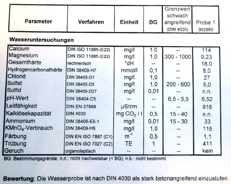

    Wir bauen bald...naja, schon lange und mit viel Ärger.
    Im Zuge des Bodengutachtens wurde auch eine Wasserbrobe beprüft. Diese ergab ein "stark betonangreifend"es Grundwasser. Nach den von uns durchgeführten Recherchen wäre ein XA3-Beton notwendig. Die chemische Analyse zeigt aber nur bei einem Wert (Ammonium) Werte, die über dem Grenzwert für "schwach angreifend"es Grundwasser liegen, der pH-Wert liegt bei "mittel angreifend" bei kleiner als 5,5.
    Wie könnte das Prüflabor auf seine Einschätzung gekommen sein?
    Oben angegebene Betongüte wurde uns in der Bodenplatte verbaut.
    Danke fürs Anschauen!

    Es handelt sich jedoch nicht um einem Keler sondern eine Bodenplatte in einem Gebiet mi t Grundwasser/ Stauwasser teilweise bis an die Geländeoberkante heran. Meine Frage ist halt, woran das Prüflabor diese Aussage "stark betonangreifend" festgemacht hat. Leider existiert das Labor nicht mehr, das Ergebnis ist von 2009...

    Bodengutachter sind eben keine Betonbauer. (Wissen sollte er es dennoch)
    Ammonium überschreitet den Grenzwert von 30 -> Richtig wäre gewesen mäßiger Angriff demnach XA2..
    Der Ph liegt bei 6,52 und spielt hier keine Rolle ;).
    Das war dem Bodengutachter whs. nicht mehr klar, er dachte wohl wenn es den Grenzwert von schwach übersteigt ist es automatisch "stark" Angreifend.
    Was genau aber er sich gedacht hat bleibt Spekulation.
    Vermutlich hat die Versicherung aber recht, zu einem Schaden wird es vermutlich nicht kommen.
