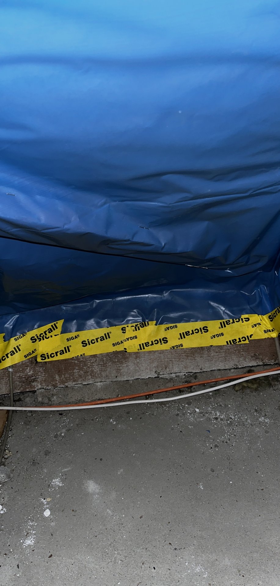

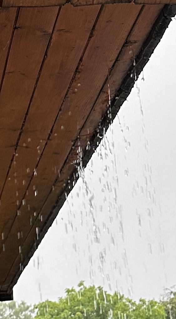

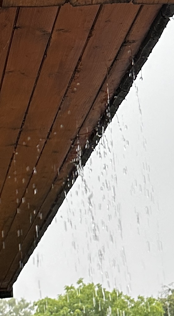

    bei sehr starken Starkregen mit Wind habe ich festgestellt, dass Regen durch den Dachüberstand kommt:

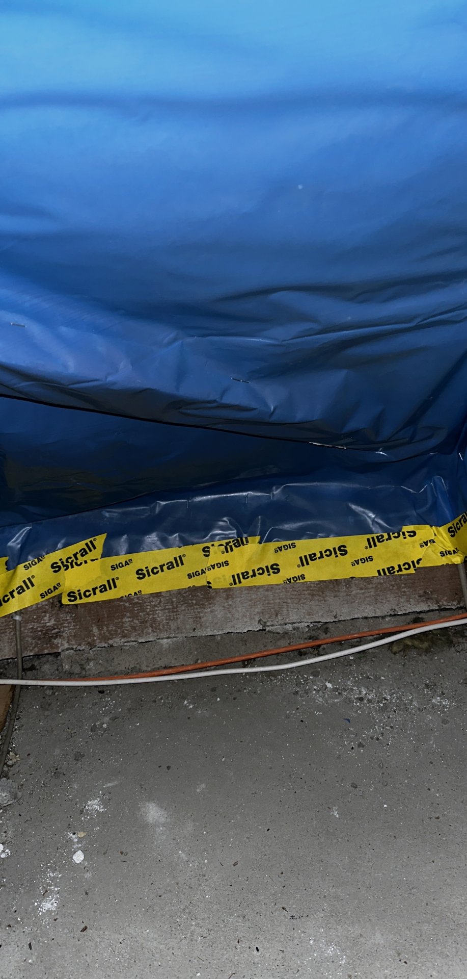

    Drin, an genau der Stelle, aber alles trocken:
    Habe bereits mehrere Dachdecker kontaktiert, aber die haben erst in mehreren Wochen Zeit.
    wenn drin alles trocken ist, ist das dann erstmal in Ordnung? Was würdet ihr vorschlagen? Danke im voraus!
    das passiert auch nur bei extrem starken Regen. Bei normalen Regen nicht.

    Das Wasser muß irgenwo herkommen und auf seinem Weg auch Spuren hinterlassen.
    Ohne den Überstand von oben oder von unten zu öffnen wird man das nicht finden.

    Nein, an anderer Stelle. Das Bild zeigt die oberste Geschossdecke und die Fußpfette, der Dachüberstand fängt erst jenseits der Pfette an. Trotzdem solltest du überprüfen lassen, warum das Wasser hinter die Eindeckung läuft.

    Die zweite wasserführende Schicht macht, was sie soll.
    Frage: Dachrinne? Evtl innenliegend oder verstopft?
