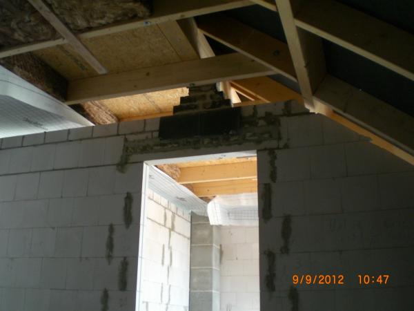

Diskutiere Statik: Last über dem Türsturz? im Praxisausführungen und Details Forum im Bereich Architektur; Hallo zusammen, was haltet ihr von dieser "Stütze", mit der das Dach abgestützt wird?[ATTACH]. Kann das mit der Statik, die vom BU erstellt...

    was haltet ihr von dieser "Stütze", mit der das Dach abgestützt wird? 2012_09_09 Klinker über Sturz.jpg .
    Kann das mit der Statik, die vom BU erstellt wurde, überein stimmen?

    Kann ich mir gar nicht vorstellen das das so im Statik ist. Entweder hat der Statiker übersehen das die Mittelpfette über der Tür läuft oder der Rohbauer hat es ignoriert. Da gehört eine stahlrahmen hin.

    glaube kaum dass der statker da so plant. es sieht eher nach nötlösung aus.... andreseits istdie frage ob der leimbinder da überhaupt abgestützt werden muss. vllt ist es nur zusätzlich da ohne dass es nötig ist

    glaub mir´s die abstützung ist notwendig da auf dem unterzug die mittelpfette aufliegt.
    fertigsturz geht garnicht. stahlbetontürsturz geht statiker befragen.

    Hallo zusammen.
    Vielen Dank für die Antworten. Wir haben inzwischen mit dem Statiker gesprochen und der hat glaubhaft den Beweis angetreten, dass das alles so seine Richtigkeit habe. Und schliesslich:......das Haus steht immer noch:bierchen::bierchen::bierchen:
