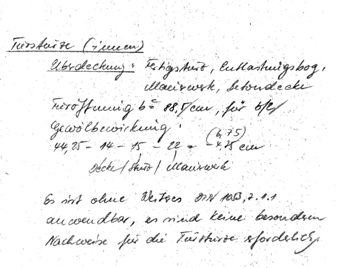

    Hallo, wir haben ein Haus aus den 70er Jahren gekauft. Laut Bauarkten sollte ursprünglich eine Tür in einer tragenden Wand vom Flur ins Wohnzimmer gebaut werden. Dies wurde aber nicht umgesetzt. Wir würden das aber gerne so nachträglich ausführen. Ich habe mir die Statik Unterlagen angesehen, aber so wirklich verstehen tue ich nicht was der Statiker zu den Türstürzen vermerkt hat.
    Ich hänge den Abschnitt mal an. Vielleicht kann mir einer sagen was er damit meint.
    Danke

    „passt schon so mit Fertigteilesturz“ meint er

    Also kaufe ich einfach im Baustoffhandel einen und das passt schon das klingt irgendwie zu einfach

    ne es geht um die die verbaut sind über bestehenden Türen !
    wenn du jetzt eine neue Türöffnung in einer tragenden Wand erstellen willst, dann holst du dir jetzt einen Statiker dazu
