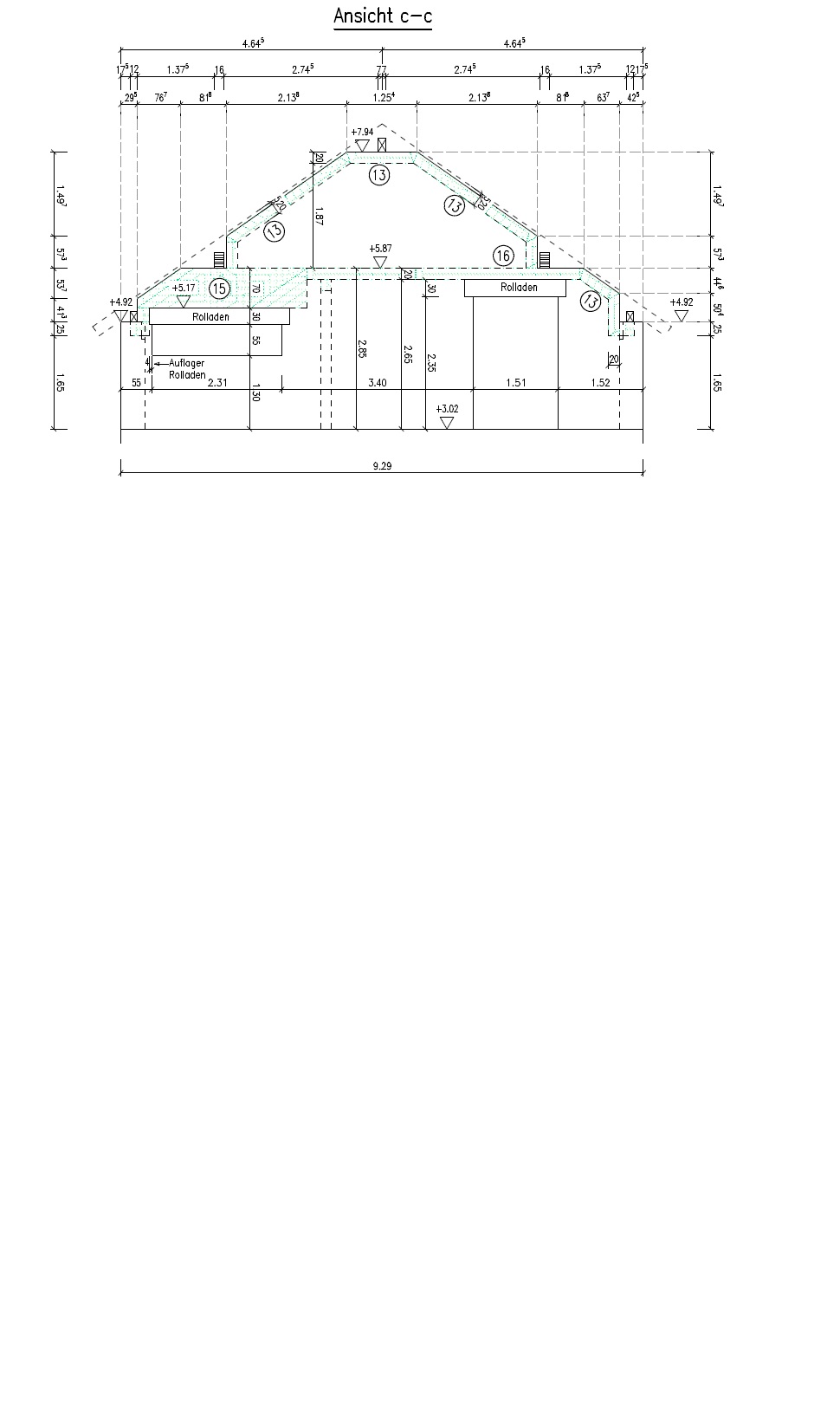

    Guten Tag zusammen,
    nach dem leider festgestellt worden ist, dass mein Dach nicht entsprechend dem Statikplan gebaut worden ist, bin ich jetzt sehr verunsichert was den gesamten Rohbau angeht. Daher habe ich folgende Frage.

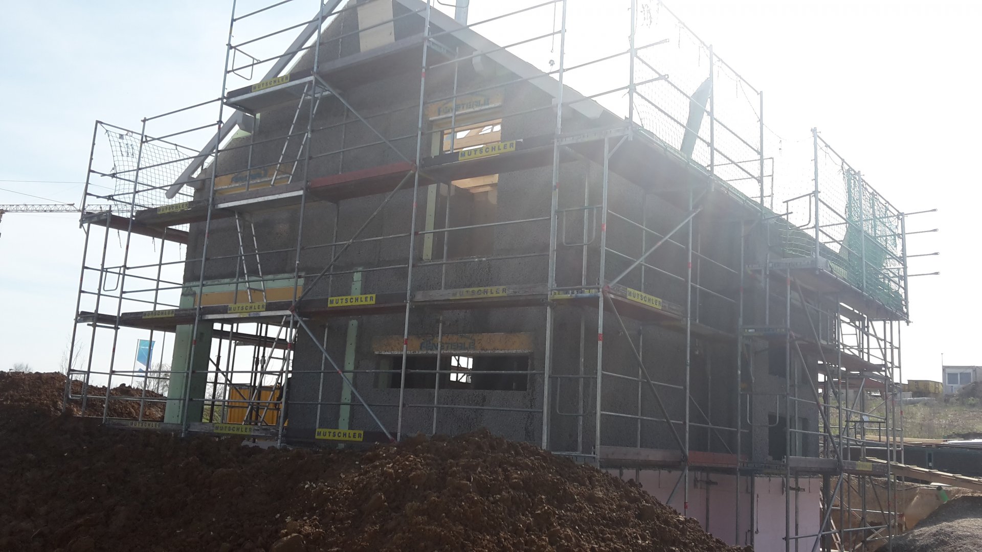

    Was bedeuten die grün gestrichelten Linien im OG in dem angehängtem Statikplan? Auf dem Rohbaubild (zweiter Anhang) sehe ich hier nichts grünes bzw. keine sichtbaren Maßnahmen in dem Bereich der grün gezeichneten Striche im Statikplan.
    Vielen Dank Vorab für euer Feedback.

    Ringanker und Fenstersturz

    Dank für die schnelle Antwort. Müssten dann die Ringanker nicht auch im Rohbau mit der grüne Dämmung ummantelt sein. Bzw. wie kann ich feststellen, das die Ringanker vorhanden sind?

    Die sind aus Beton

    Je nach dem, wenn die Betonquerschnitte eingehalten werden können diese zusätzlich gedämmt werden. Bei WDVS gehe ich davon aus das das nicht der Fall ist...

    Was ist denn das für ein Mauerwerk ?

    Liapor / Blähton Mauerwerk
