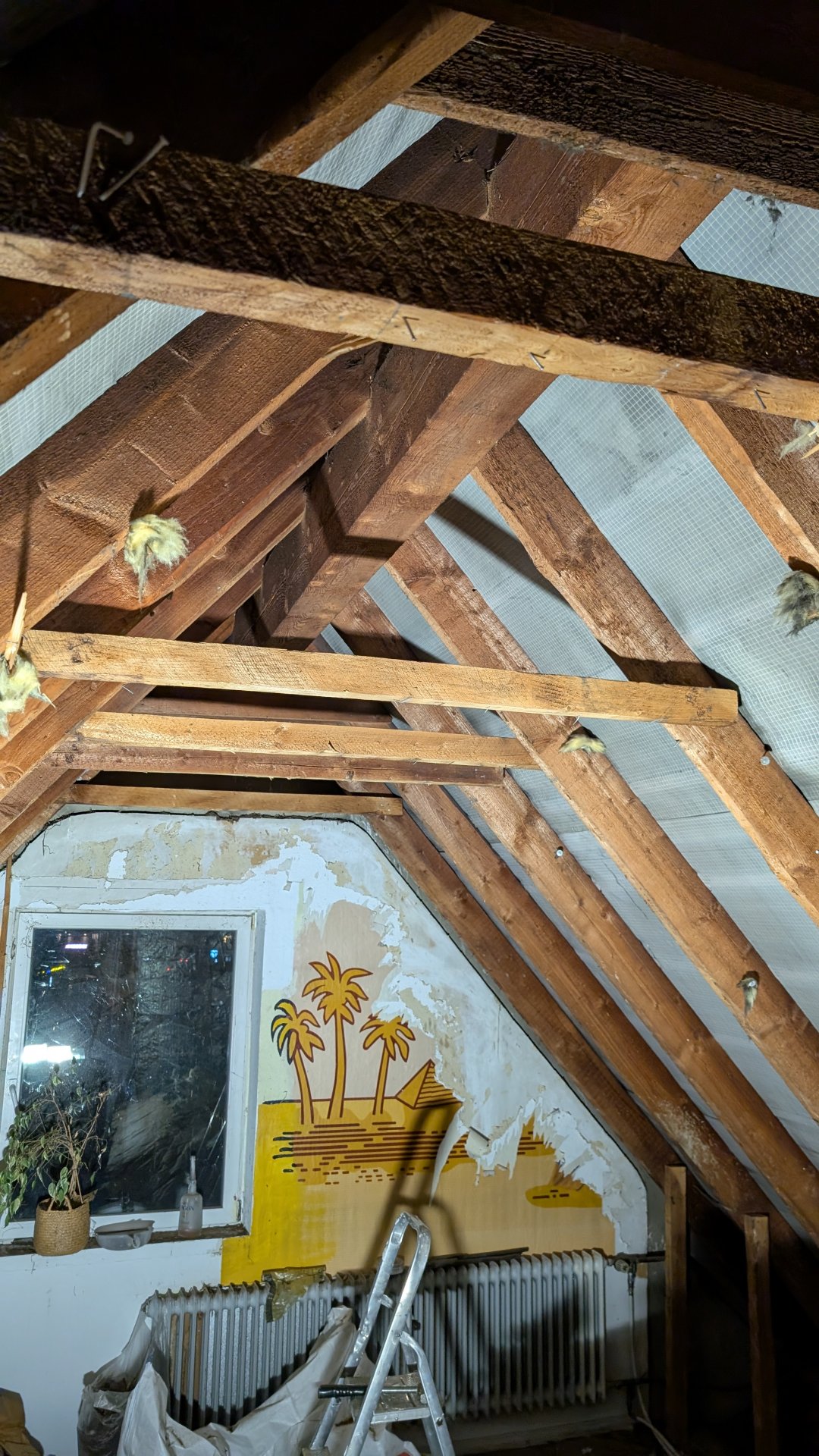

    ich habe heute bei mir im Dachstuhl die Verbretterung abgenommen und habe Balken entdeckt, die ich nicht ganz zuordnen kann.
    Ist die untere Balkenlage statisch notwendig oder Recht der ober Querbalken und die unteren waren nur für die Verbretterung gedacht ?

    Das Foto ist ziemlich mies. Dein „Querbalken“ ist die Firstpfette und die „untere Balkenlage“ könnten Firstzangen sein.
    Falls das so ist, dann sind die erstmal erforderlich, bis ein Zimmermann/Statiker das Gegenteil rechnet.
    Mach mal bessere Fotos, auch von der Verbindung Sparren/Zange
    11ant und Robinze gefällt das.

    Kein Zimmermann schleppt zum Spaß solche Balken rum und baut sie ein.
    Du kannst davon ausgehen, dass sie notwendig waren.
    Wie du das umbauen kannst, damit du mehr Höhe rausholst sagt dir ebenfalls ein Zimmermann, ggf. zusammen mit einem Statiker

    Damit meint der TE seine Zangen.
    Mit hoher Wahrscheinlichkeit ja , nur zur Befestigung deiner 'Decke'.

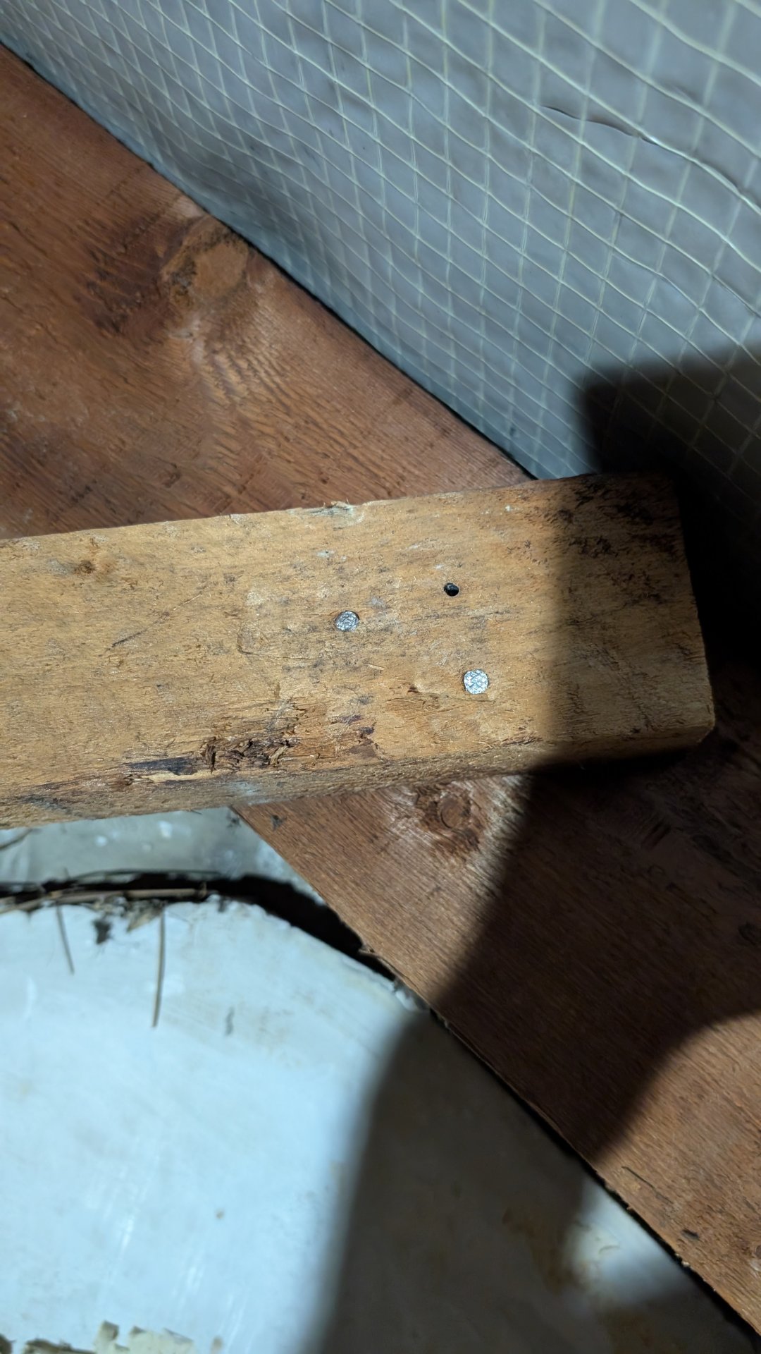

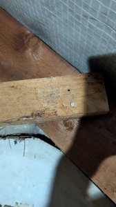

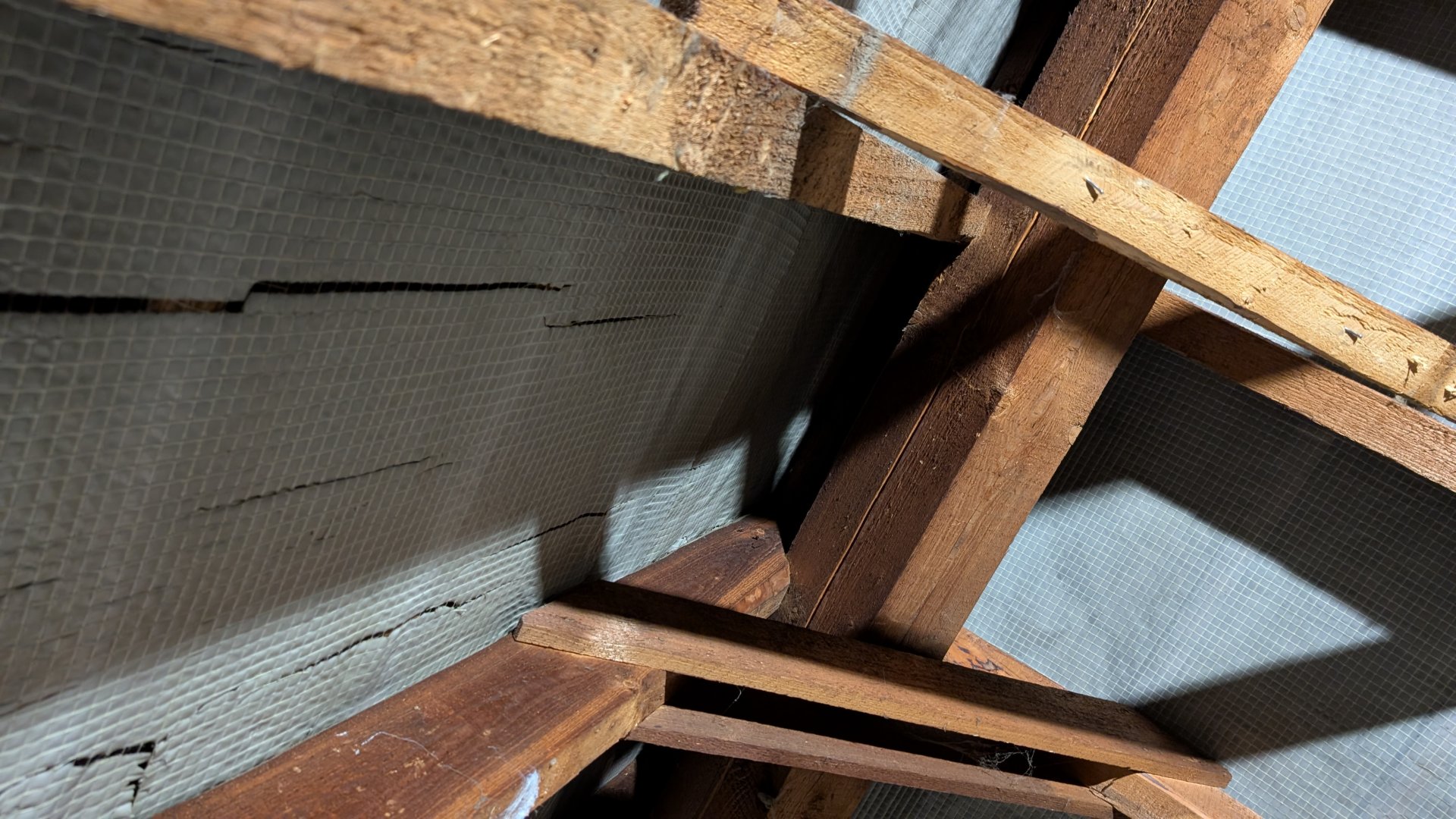

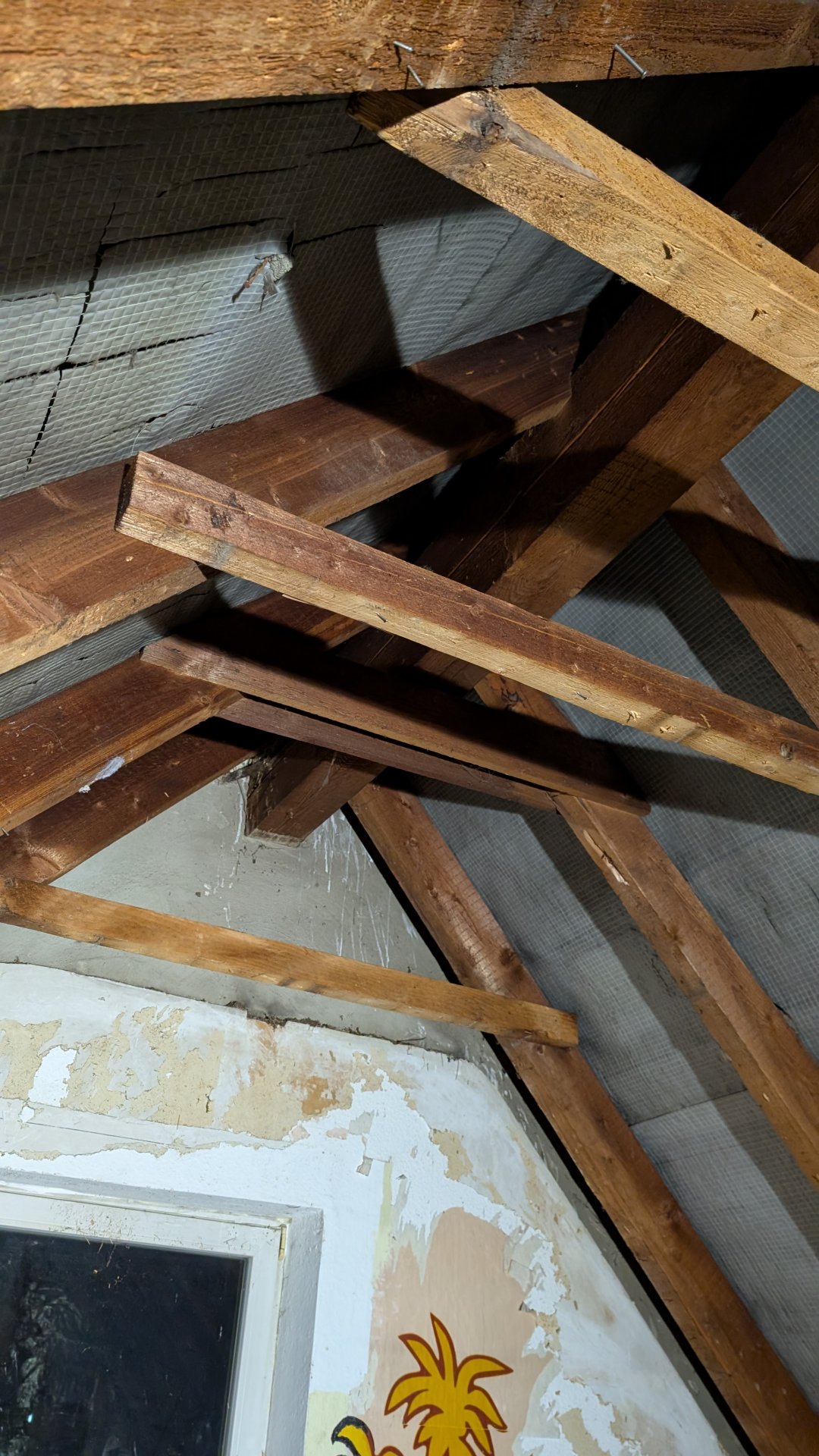

    Anbei nochmal drei Bilder,
    Kann das sein dass die zur Lagesicherung gedacht sind ? Damit nicht zu viel Spiel in die Ziegel kommt ?

    Nein und Nein , diese sind nur für deine 'Decke' gewesen , schon das Nagelbild insoweit hier überhaupt eines vorhanden spricht dagegen und ich würde via Glaskugel fast vermuten diese Balken sind später eingebaut wurden , es sind ja noch Reste Dämmung zu sehen , irgendwann hat sich jemand versucht dort ein Zimmer zu basteln

    Ich wollte morgen dämmen und dann wäre es natürlich schöner, wenn die Balken nicht im Weg sind und auch später, finde ich es optisch schöner ohne die "Kehlbalken"

    Einfach so dämmen bei der fatalen Gitternetzunterspannbahn...?
