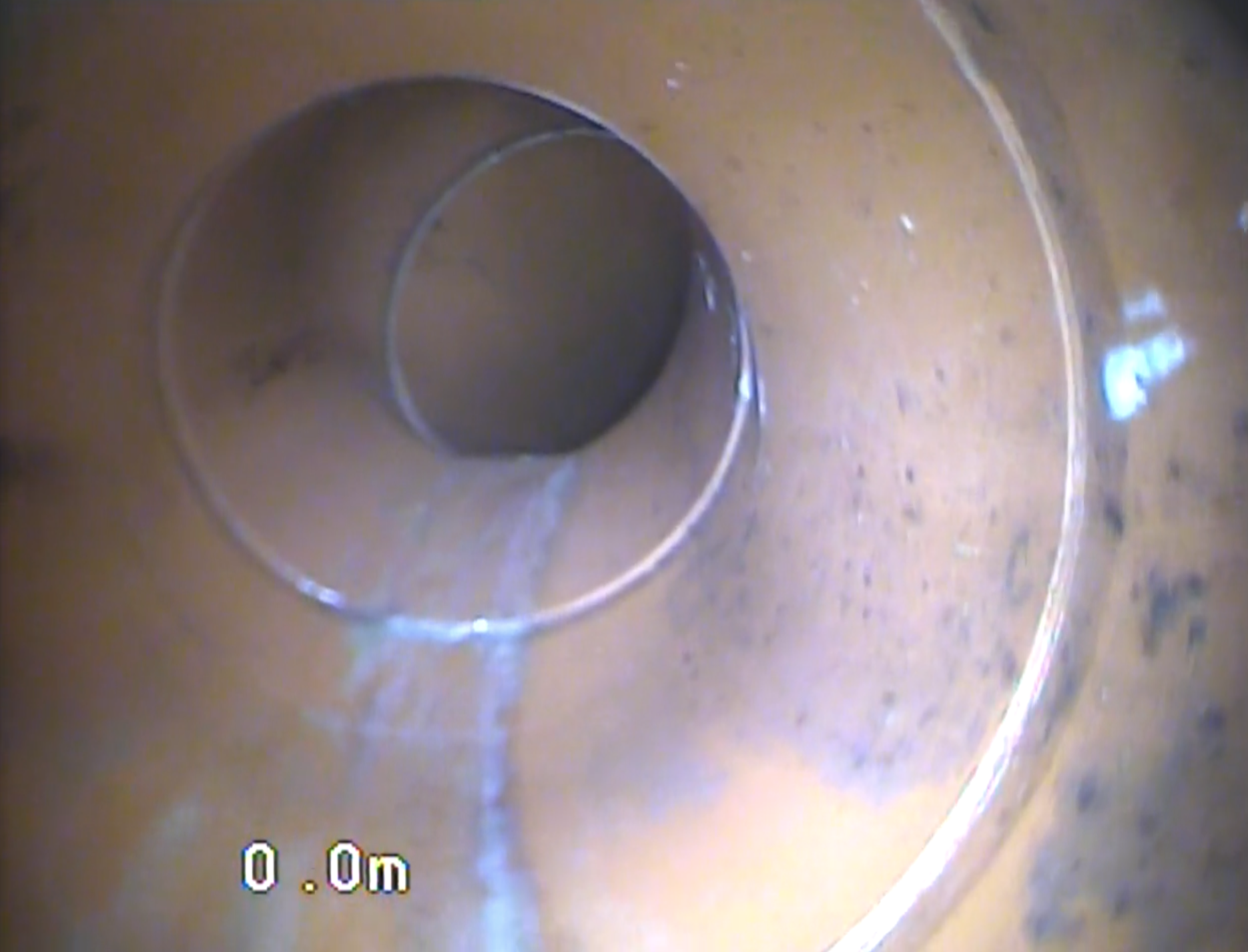

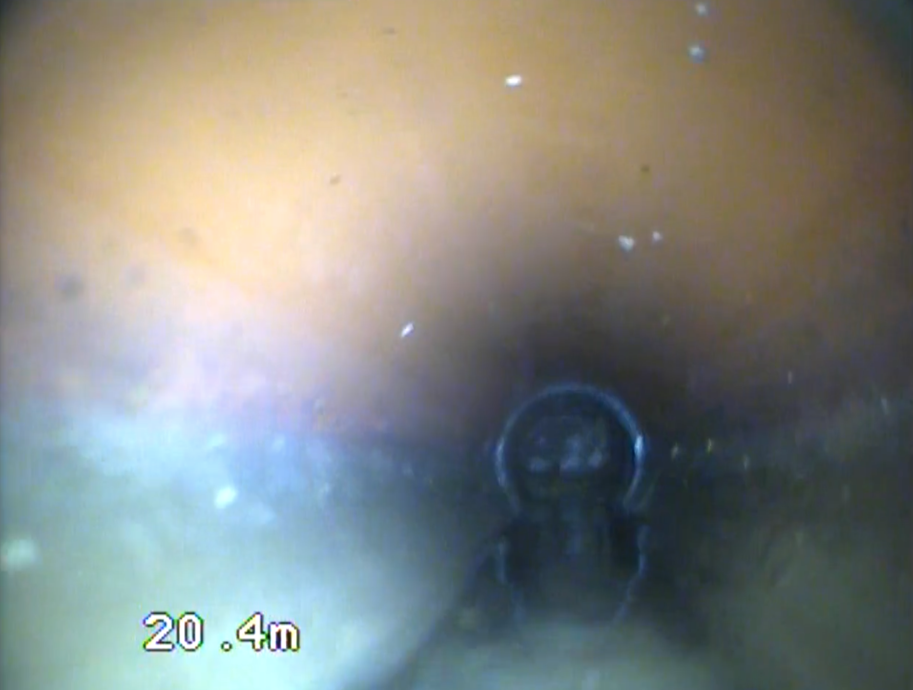

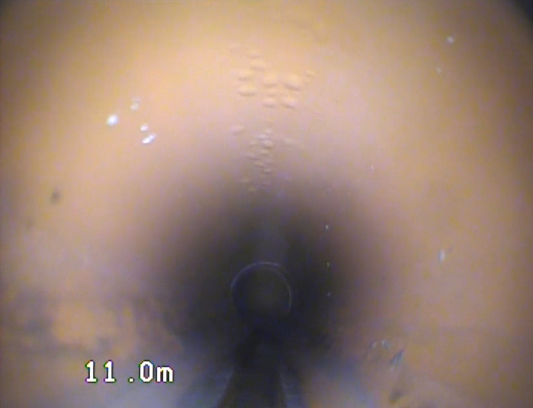

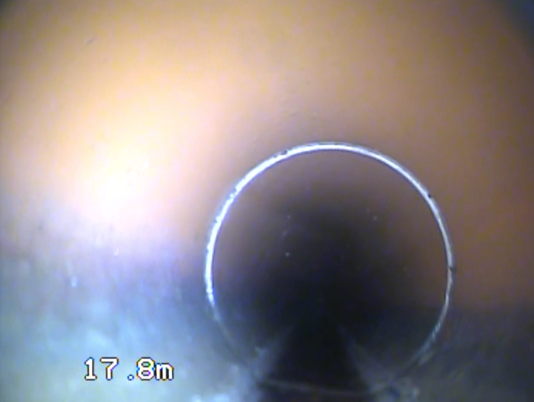

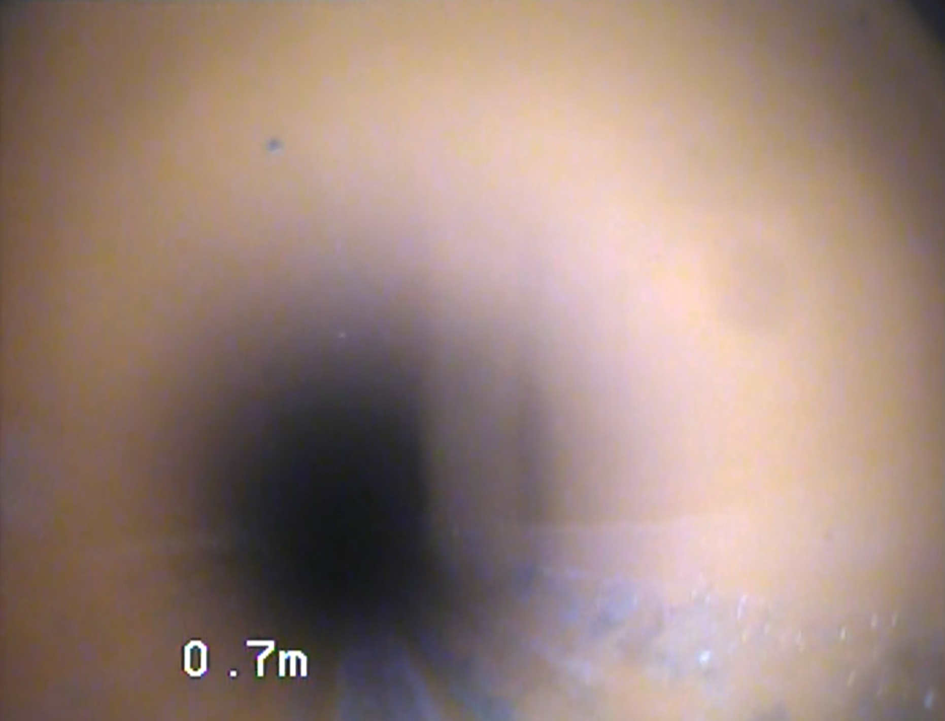

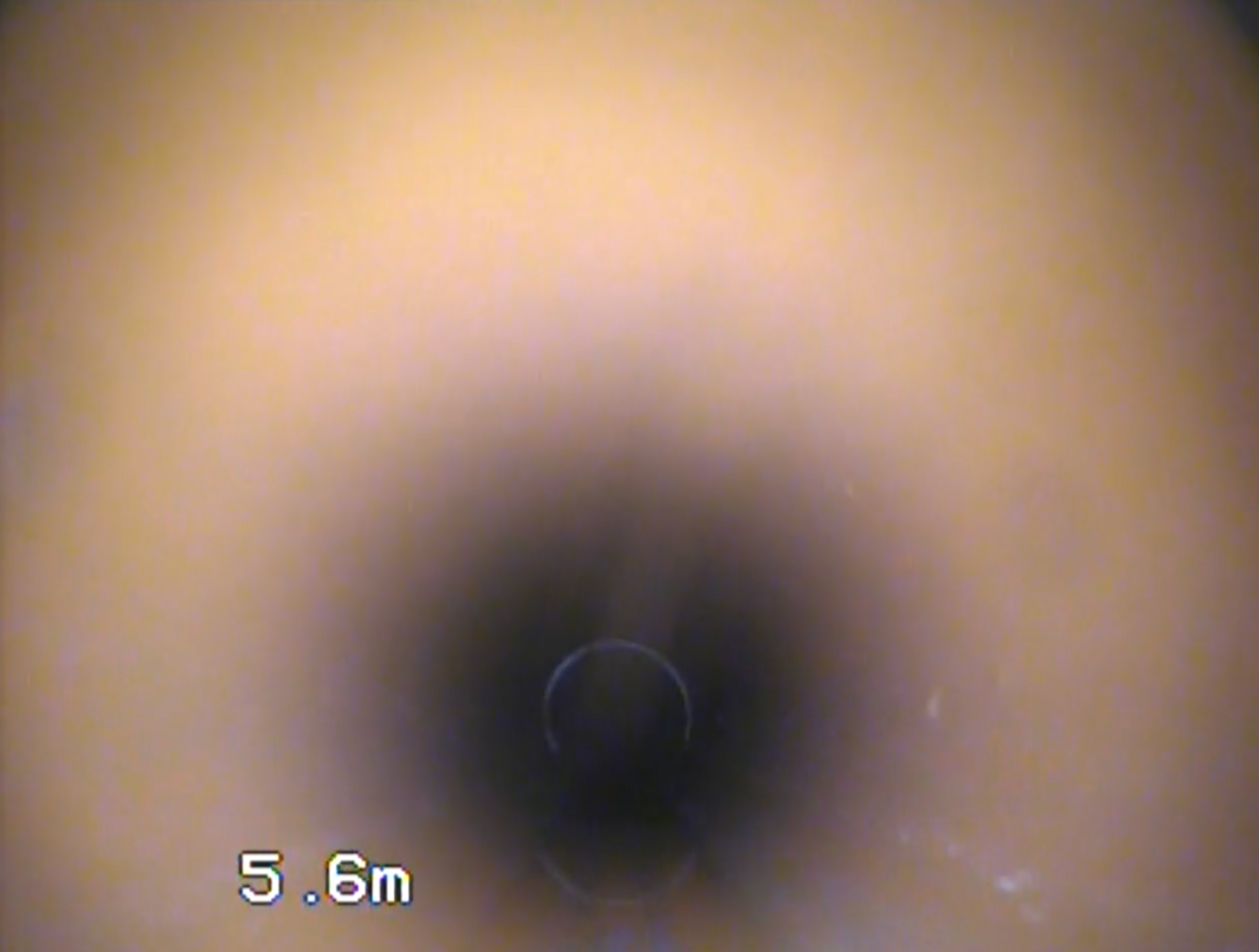

    wir haben seit unser Neubau fertiggestellt wurde eine Abwasserleitung, die immer wieder verstopft. Es wurden mehrfach Spülungen und Kamerabefahrungen durchgeführt, die keine offensichtlichen Mängel an der Leitung zeigen (also keine Senken oder ähnliches in der Leitung).

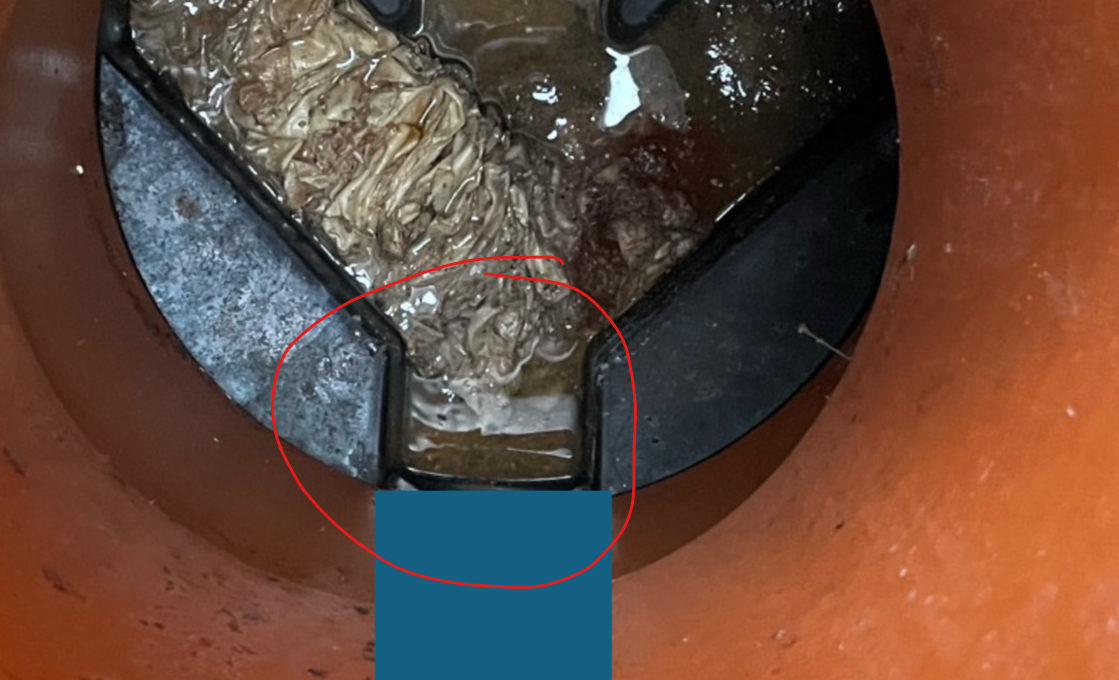

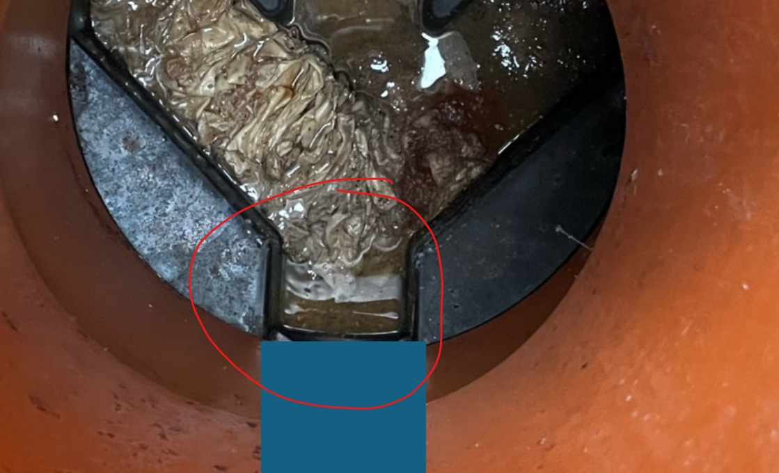

    Die Problemstelle liegt genau in einem Kontrollschacht. Man kann das Problem also gut beobachten. Ein PDF der Problemstelle mit Beschreibung hänge ich hier mal an (den etwas unschönen Anblick bitte ich zu entschuldigen).
    Wie man sieht, hat die errichtende Firma in dem Kontrollschacht, der genau über einem 45° Winkel liegt, ein 4-Wege-Verteilstück (vermutlich ist das nicht der korrekte Name des Bauteils) eingebaut. Meine Hypothese ist, dass sich zu transportierende Feststoffe an dem verwinkelten Formstück festsetzen und damit die Verstopfung verursachen. Meine Frage ist nun: kennt jemand eine Norm oder ähnliches, die einen solchen Einbau "verbietet"? Leider ist die Firma nämlich nicht gewillt, den Schaden zu beheben, sondern zieht sich auf den Standpunkt zurück, dass die Kamerabefahrung ja keine Mängel gezeigt hat. Ich brauche also irgendeinen Nachweis dafür, dass hier nicht normgerecht vorgegangen wurde.

    Das ist ein ganz normaler Kontrollschacht (vermutlich DN 400) mit 3 Zuläufen. Solange die Leitung korrektes Gefälle hat, spricht aus meiner Sicht nichts dagegen, diesen dort einzubauen, auch wenn zwei Zuläufe verschlossen sind.
    Aber was hat sich da so massenweise angesammelt? Normales Klopapier ist das nicht, vielleicht feuchte Toilettentücher?

    Danke für die Antwort. Richtig, es ist ein DN 400 Schacht. Das ist tatsächlich nur normales Klopapier. Wir haben das Problem schon seit 5 Jahren und achten dementsprechend sehr akribisch darauf, was in die Toilette kommt und was nicht. Darüber hinaus verwenden wir die Spülspartaste an der Toilette nicht mehr und wir haben zwei Kinder, die regelmäßig baden, sodass eigentlich genügend Wasser durch die Leitung geschickt wird, was die Feststoffe mitnehmen sollte.
    Das Toilettenpapier staut sich an dieser Stelle aber immer auf, daher ja die Vermutung, dass es nicht ordentlich um den 45° Winkel geführt wird. Ob das Gefälle korrekt ausgeführt ist, lässt sich leider nur ermitteln, wenn man die Leitungen punktuell ausbuddelt (so die Experten). Diese führt aber leider unter Pkw-Stellplatz mit Carport (und auch unter den Betonsockeln des Carports) und unter der Zuwegung zum Haus hindurch. Das wäre also ein großer Akt. Wir haben zwar zwei Kontrollschächte auf dem Grundstück. Da aber kurz vor dem Kontrollschacht, der dann weiter in die öffentliche Kanalisation führt, ein kurzes Stück mit sehr starkem Gefällt eingebaut ist, lassen sich die beiden Kontrollschächte leider nicht als Referenzpunkte für eine Messung nehmen. Und Messungen innerhalb der Leitung sind wohl zu ungenau, da es ja um cm geht.

    Es ist doch ganz offensichtlich, dass das Problem nicht der 45°-Abzweig im Schacht ist:
    Wenn der Kanal zur Straße frei wäre, und das Gefälle stimmen würde, dürfte im rot markierten Bereich kein (!) Wasser stehen.
    Ich würde: Frei spülen (ist ja gut zugänglich) und den sauberen Kanal über die Toilettenspülung mal mit einer Portion Wasser aus dem Spülkasten versorgen.
    Ich würde wetten, dass hier auf dem Schachtboden ~2-5cm Wasser stehen bleiben...
