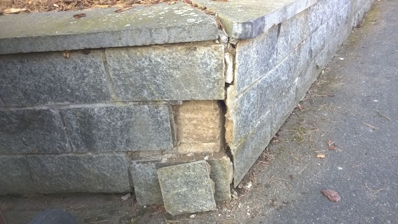

    der Titel sagt soweit schon alles, zur Verdeutlichung des Problems habe ich noch ein Bild angefügt.
    Kann mir bitte jemand sagen welches Produkt hierfür geeignet ist, bevor ich das falsche drauf mache.

    das material ist anscheinend geeignet, aber die bauweise nicht!
    um das zu reparieren muss bekannt sein, was führt zum ablösen der natursteinverblender. ich vermute feuchtigkeit und frost.

    Spricht vieles für Wassereintritt und Frostsprengung, infolge der oberen Eckfuge.
    Die losen Verblender neu kleben und die Eckfuge wasserdicht kriegen.

    Der Verblender rechts im Bild scheint sich auch schon großflächig vom Untergrund gelöst zu haben ...?

    hier liegt offensichtlich mehr im Argen.
    Man sollte froh sein daß die Konstruktion trotz der Ausführungsmängel ihre -rat ich jetzt mal- 40 Jahre (?) absolviert hat, und man sollte nicht erwarten daß das mit geringem Aufwand nochmals so lange hält.
    Also, entweder die Plättchen wieder hinmurksen und warten bis sie wieder runterkommen (das kann ziemlich bald der Fall sein)
    oder richtig machen (das kann ziemlich aufwendig werden)
