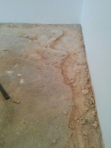

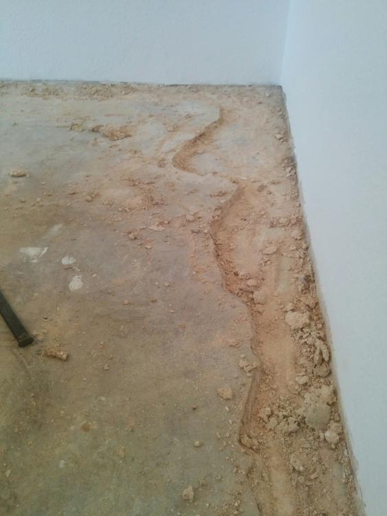

    ich möchte Parkett schwimmend in der Wohnung verlegen und habe deshalb Fliesen entfernt. Unter den Fliesen habe ich einen Steinholzestrich vorgefunden, der an den Seiten hohl und porös war (Der Estrich wurde bereits negativ auf Asbest geprüft). Die hohlen Stellen habe ich nun entfernt und möchte diese wieder verschließen. Außerdem möchte ich eine unebene Stelle (ca. 3 x 0,4 Meter, 5 mm Höhe) ausgleichen.
    Durch Beratung im Fachmarkt habe ich nun folgendes vor:
    die Bruchkannten des alten Estrichs mit Knauf Spezialhaftgrund behandeln und anschließend die Stellen mit Knauf N 330 Premium +30% Quarzsand aufgießen. Die Unebene Stelle ebenfalls mit dem Haftgrund vorbehandeln und dann die Ausgleichsmasse drüber gießen.
    Ich möchte nichts falsch machen und würde mich über eure Meinung und Ratschläge sehr freuen.
