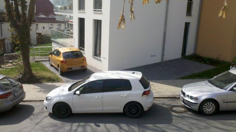

    Liebe Leser,
    es tut mir wirklich leid, dass ich wohl inzwischen für 50% der Beiträge in diesem Forum verantwortlich bin. Dennoch wieder eine dumme Frage von mir:
    Vor dem Neubau, in den wir gezogen sind, wurden zwei Stellplätze geschaffen. Am Straßenrand davor gibt es keine Parkverbotsschilder, auch keine absenkten Bordsteine. Bevor das Haus gebaut wurde, konnte man dort selbstverständlich parken und das läuft auch weiterhin so. Heute mal mit dem Eregbnis, dass ich mein Auto nicht nutzen kann (siehe Photo).
    Fällt das Recht am Straßenrand zu parken automatisch weg, wenn auf dem Grundstück dahinter Stellplätze eingerichtet werden? Oder muss so ein Parkverbot erst von der WEG bzw. vorher vom Bauträger beantragt werden?

    Ohne Beschilderung ist das Parken an abgesenkten Borsteinen verboten.
    Um den Bord abzusenken, müsst Ihr die Kommune einschalten.
    So wie die Situation dargestellt ist, müssen sich die Straßenparker keine Gedanken um fremdes Leid machen. Vielleicht können die ja hintenrum rausfahren?
    Nebenbei: Auf dem Grundstück zwei Stellplätze zu schaffen, für deren Nutzung zwei öffentliche Parklätze entfallen, ist nicht sehr sinnvoll.

    Na ja der Bordstein sieht schon sehr niedrig aus, ist der überall in der Straße so. Würde den schon als abgesenkt ansehen.

    Naja, ein wenig merkbefreit ist der weiße schon - und zudem ist die Gosse so niedrig, dass die Stadt möglicherweise keine abgesenkten Bordsteine wird anbringen wollen - oder man muss den kompletten Preis zahlen.
    Ich würde mal das Foto nehmen, und damit bei deiner Stadt vorstellig werden und um eine Lösung bitten.

    Theoretisch gibt es keinen Stellplatz ohne abgesenkten Bordstein. Die Absenkung muß beantragt, aber auch bezahlt werden, das darf nämlich nicht jeder machen ;-).
    Wenn eine Grundstückszufahrt deutlich sichtbar ist, darf sie auch nicht zugeparkt werden.
    Abschleppen lassen wird teuer, da die Kosten erstmal vom Auftraggeber eingefordert werden.
    Großes X ist natürlich nonsens, weil man dann noch wegen Sachbeschädigung von der Stad belangt wird und wahrscheinlich die Reinigung auch noch zahlen muß

    Ob abgesenkt oder nicht, wobei die Bordsteinhöhe hier schon sehr niedrig ist, selbst ein Blinder erkennt, dass es sich hier um eine Grundstücksein-/-ausfahrt handelt, zumal auch noch ein PKW nur ein paar Meter entfernt auf dem Grundstück/Stellplatz steht und das Pflaster entsprechend angelegt ist. Der Fahrer des weißen PKW hat somit ein Problem, und er kann sich in meinen Augen auch nicht damit herausreden, dass wenn kein Fahrzeug hinter ihm stünde, dass man dann durch Rangieren doch auf die Straße gelangen könnte.
    Egal ob es hier Schilder gibt oder eingezeichnete Sperrflächen, als Fahrer eines PKW müsste man wissen wo man sein Auto parken darf. Wenn man das nicht wissen sollte, dann lernt man es eben auf die harte Tour, sprich Abschleppgebühr.

    Beantragen muss man - es lebe die teutonische Bürokratie - eine "Sondernutzung Überfahrtsgenehmigung für den Geh und ggf. Radweg". Mit dem Antrag kommt dann meist die Absenkung.
    Gemäß § 12 (3) 3 STVO ist das Parken vor Ein- und Ausfahrten unzulässig.
    Fürs Ausparken kannst Du die Ordnungsbehörden informieren, die kommen dann irgendwann und schleppen vielleicht sogar ab.
    Bist Du draussen, willst rein und da steht einer, wird nicht abgeschleppt, egal, ob Halteverbot, abgesenkter Bord oder sonstwas.
    Weil es Dir zumutbar ist, Dein Auto draussen zu lassen :mauer.
    Gesetze sind dazu da, gebeugt zu werden. Es lebe die Bundesulipublik Deutschland. Dreistigkeit siegt.

    Die Zufahrt zu den zwei Stellplätzen da runter scheint aber tatsächlich wie, als hätte einer da nachträglich zwei zusätliche Stellplätze rangefrickelt.
    Eine TG samst regulärer Zufahrt scheint es ja zu geben.
    Vielleicht hat der BT nicht aureichend Stellplatz in der TG gebacken bekommen und zwei oberirdisch 'ausgelagert', einfach in der Hoffnung 'wird schon passen, einfach machen'.
    Das mag hier an dieser Stelle alles etwas überzogen und unspektakulär erscheinen, aber bei zB Strassen höherer Ordnung, ist das dann behördlicherseits kein Spaß mehr.
    Aber davon unabhängig, hast Du Stellflächenanteile in der regulären TG? Wenn ja, warum parkst du nicht dort?
    Oder wurde dir dieser oberirdische stellplatz von Anfang an so verklingelt?
    Dann wende Dich an den Verwalter/BT, die haben dir scheinbar was verkauft, was nicht eingehalten werden kann, da nicht entsprechend ausgelegt wurde (zweite Überfahrt über die TG hinaus);-)
