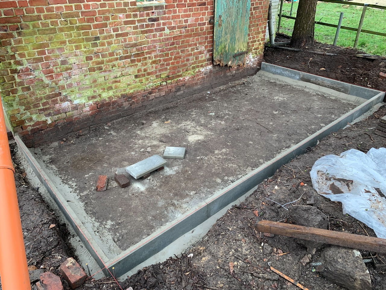

    Moin!
    Ich baue gerade einen kleinen Stellplatz für einen Anhänger (220 kg) neben der Garage. Ich habe den Boden ausgekoffert und Randsteine gesetzt. Es soll mit 20 cm Schotter (verdichtet) und 3–4 cm Splitt aufgefüllt werden. Danach werden Betonplatten gelegt. Ich mache mir allerdings Gedanken über die Versickerungsfähigkeit des Bodens, die nicht wirklich gut ist. Ist es evtl. sinnvoll, in der vorderen rechte Ecke (wo das Gefälle hingeht) einen Schacht von z.B. 40*40*80 cm auszuheben und diesen mit Kies zu füllen? Sozusagen als Ablauf und Sickergrube. Oder erzeuge ich mir so an anderer Stelle Probleme? Oder mache ich mir überhaupt zu viele Gedanken bei dem kleinen Stellplatz?
    Danke im Voraus!

    Wenn du es richtig gemacht hast, haben die Randsteine scon ein Gefälle von 1 - 2%vom Gebäude weg. Dann legst du das Pflaster so, dass es nach dem Abrütteln rund 1cm über die Randsteine hinausgeht. So entwässert die komplette Fläche nach außen und du brauchst dir über einen Sickerschacht oder ähnlichen Quatsch keine Gedanken machen....

    Ja, ein entsprechendes Gefälle ist vorhanden. Also Platten legen, gescheit verfugen und ein bisschen Überstand lassen? Das krieg ich hin, danke!
