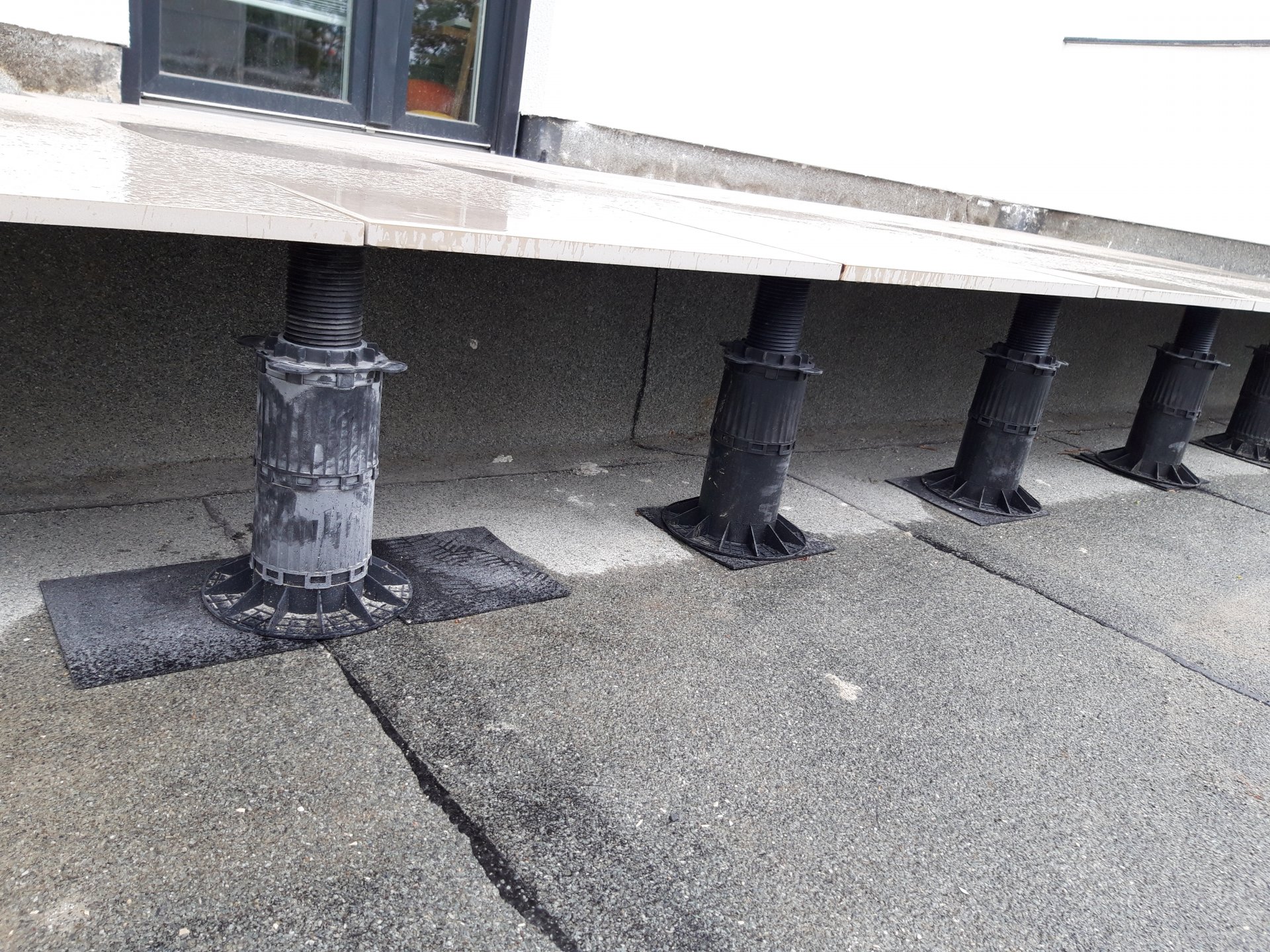

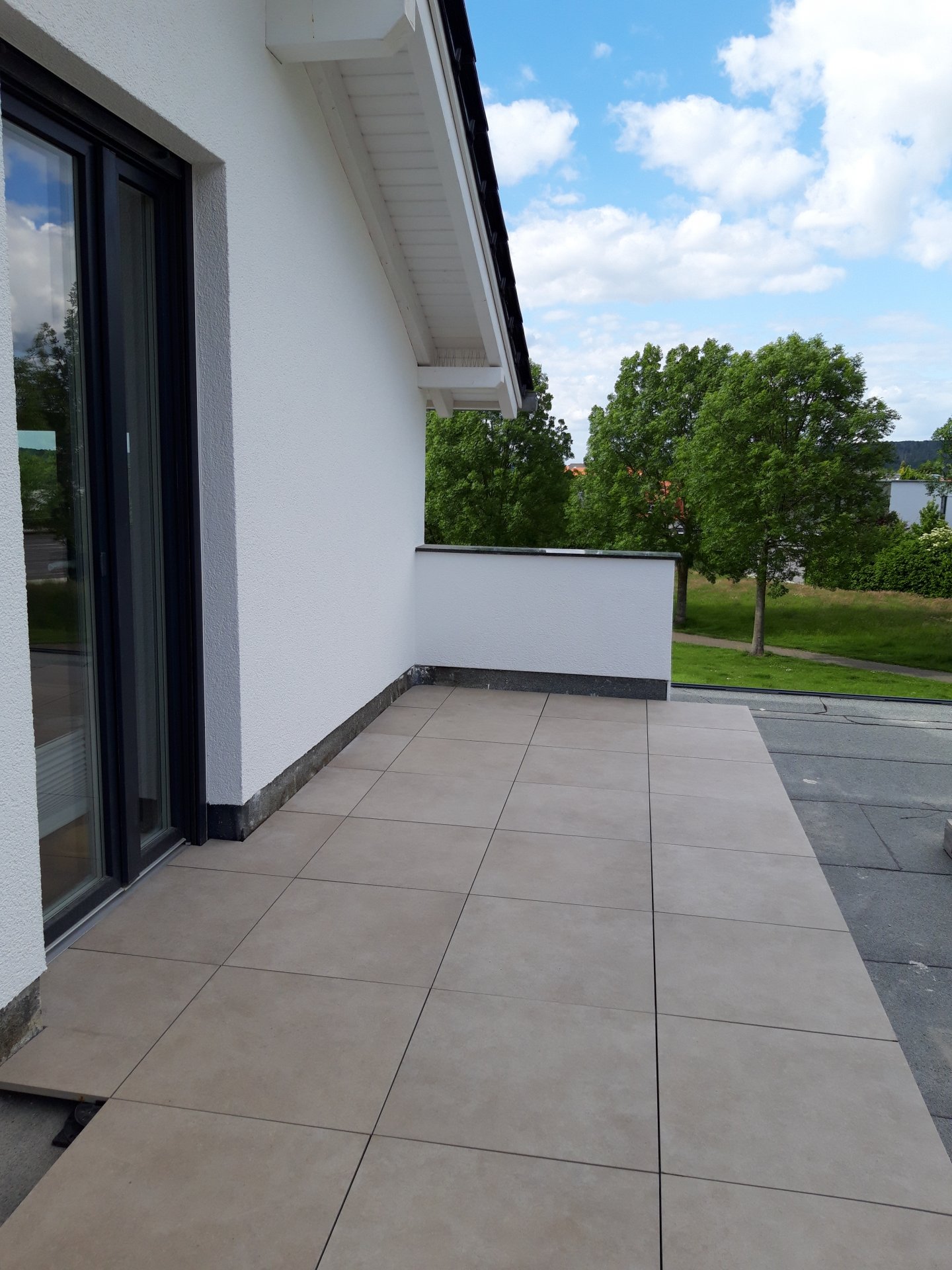

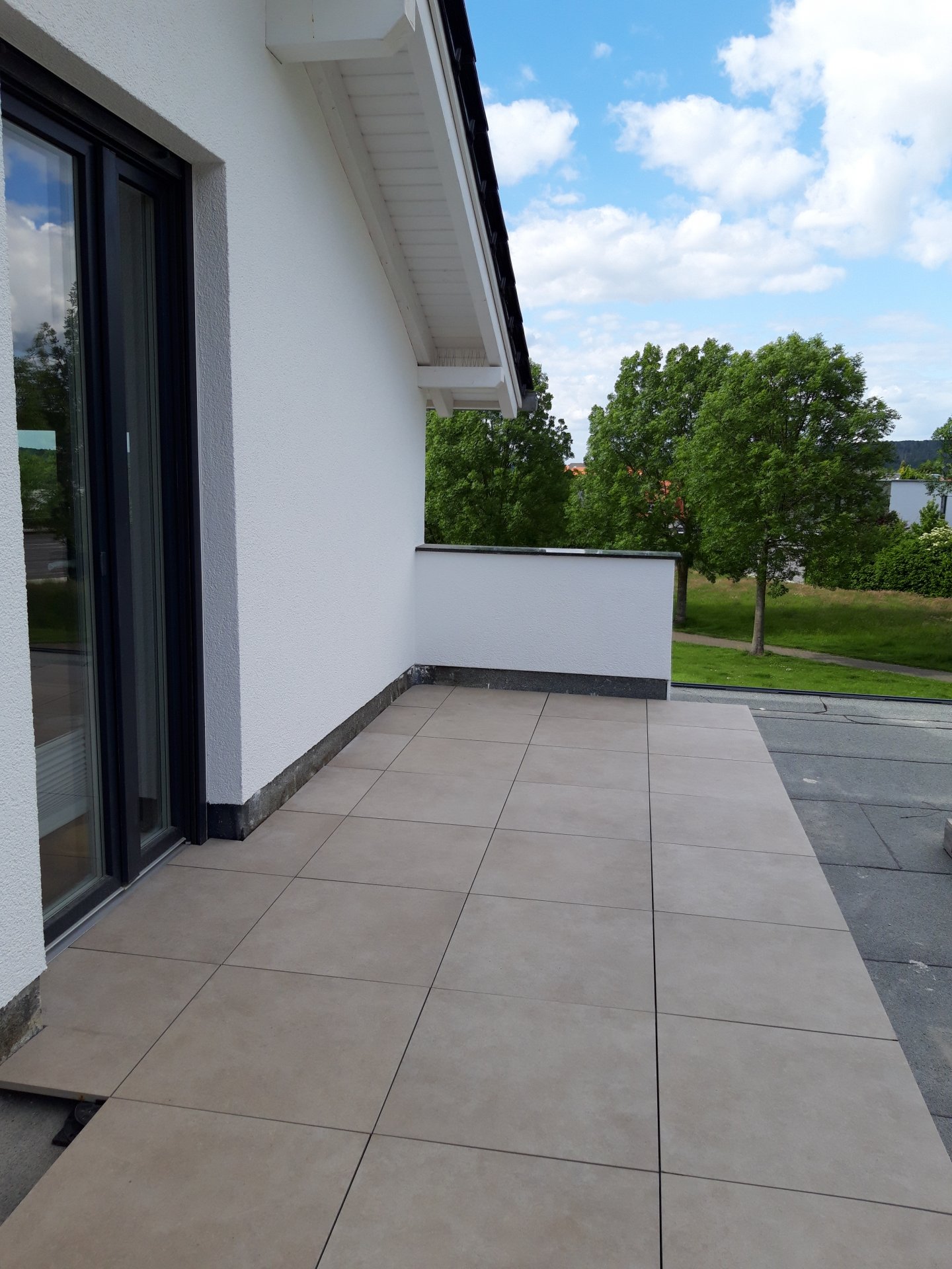

    ich habe mit dem Verlegen des Bodens auf meiner Dachterrasse begonnen.
    Dafür habe ich Keramikplatten auf Stelzlager gesetzt. Das Flachdach ist aus Beton und soweit ist alles stabil.

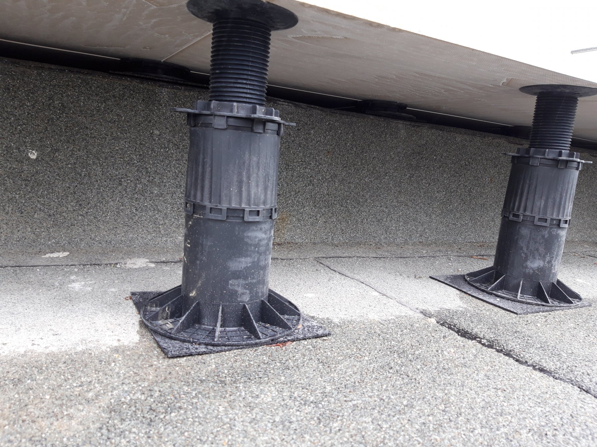

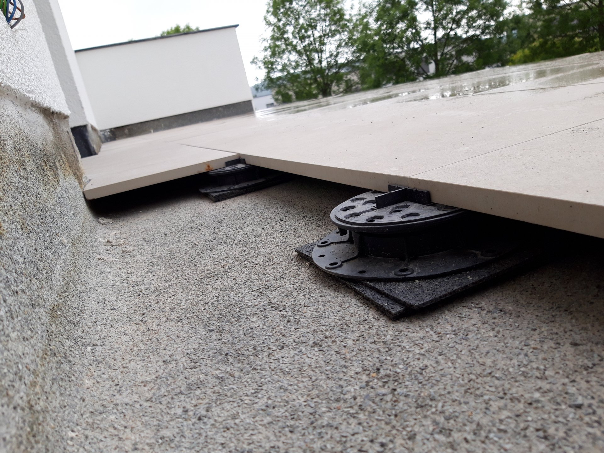

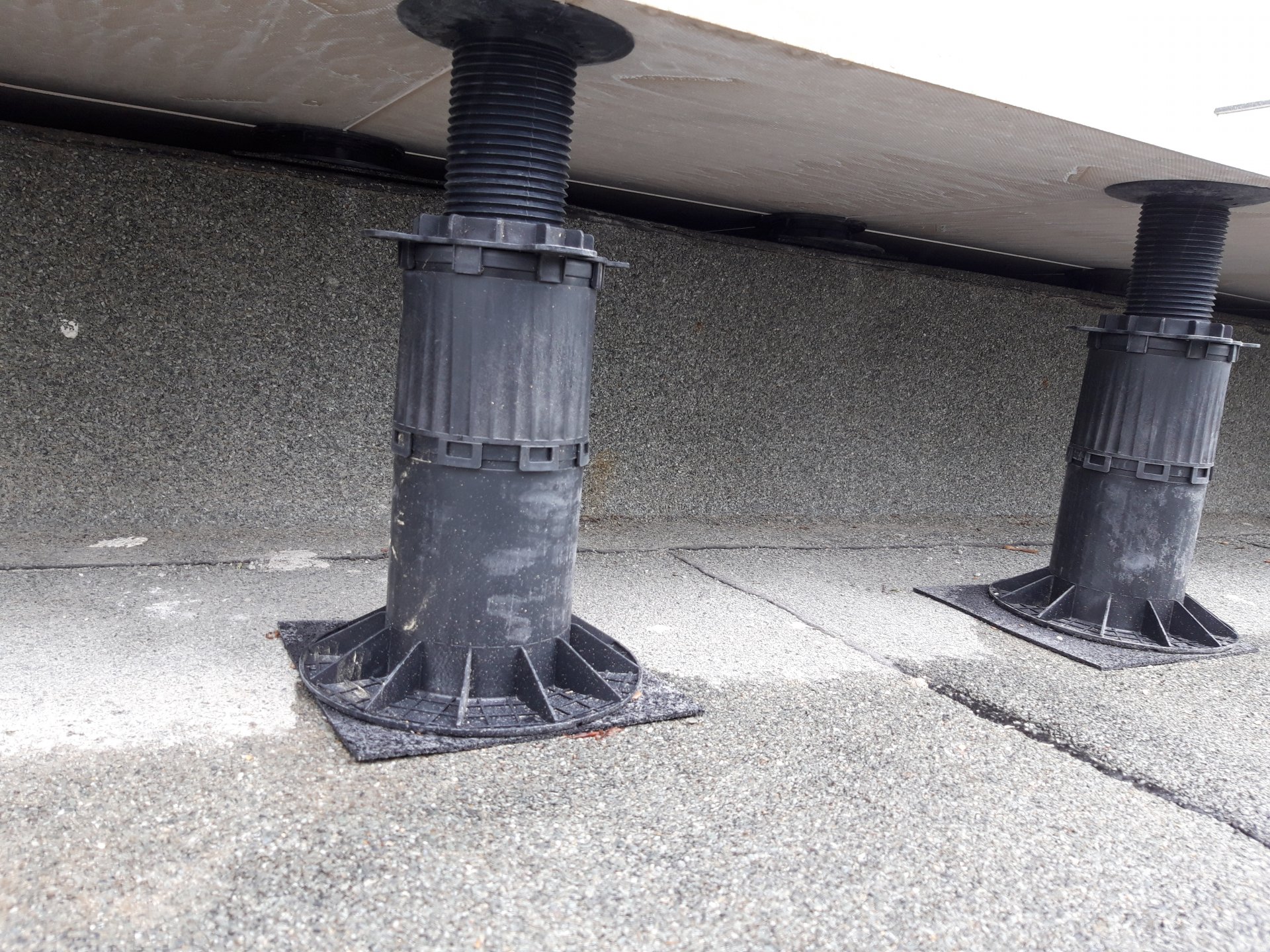

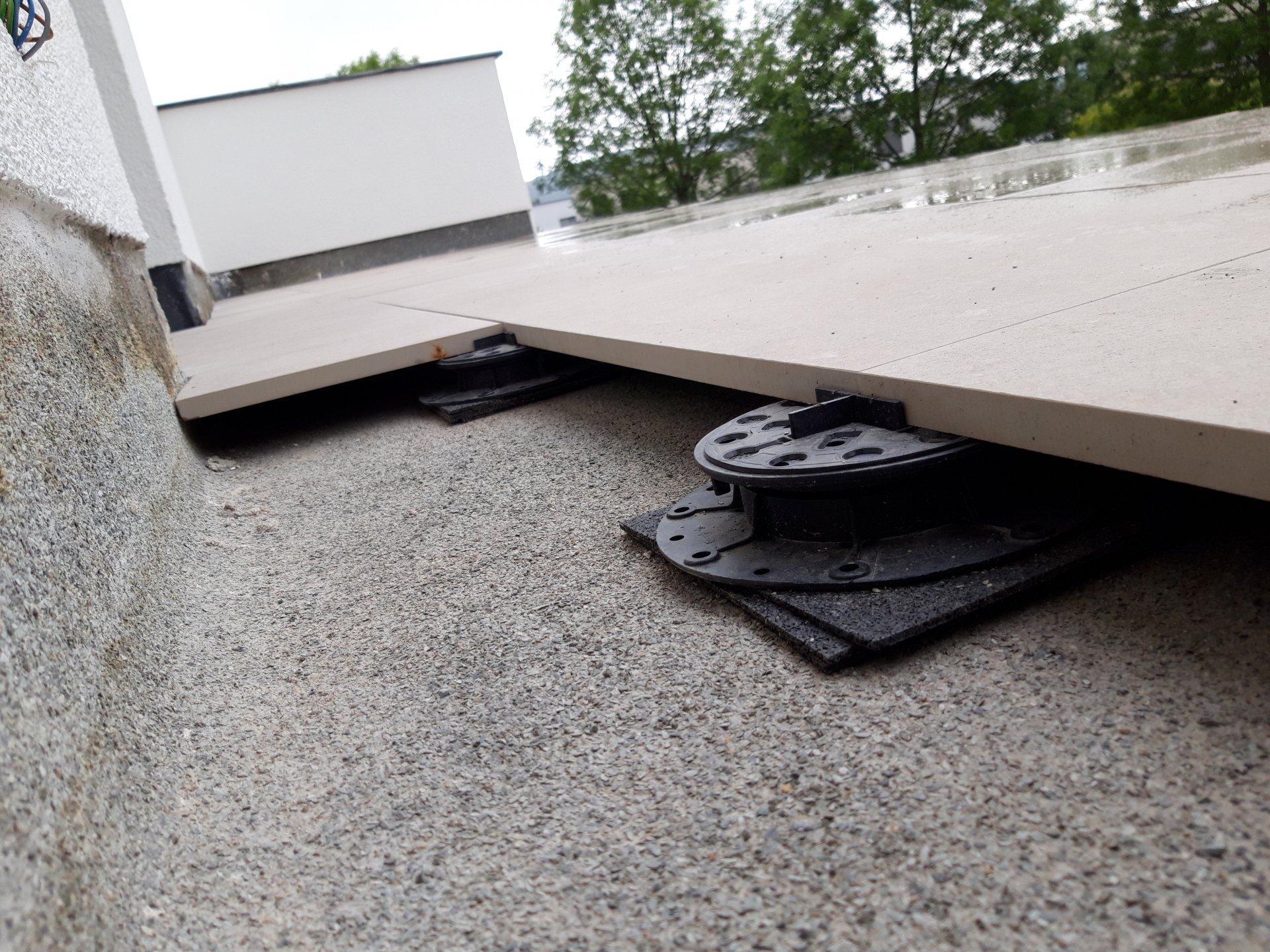

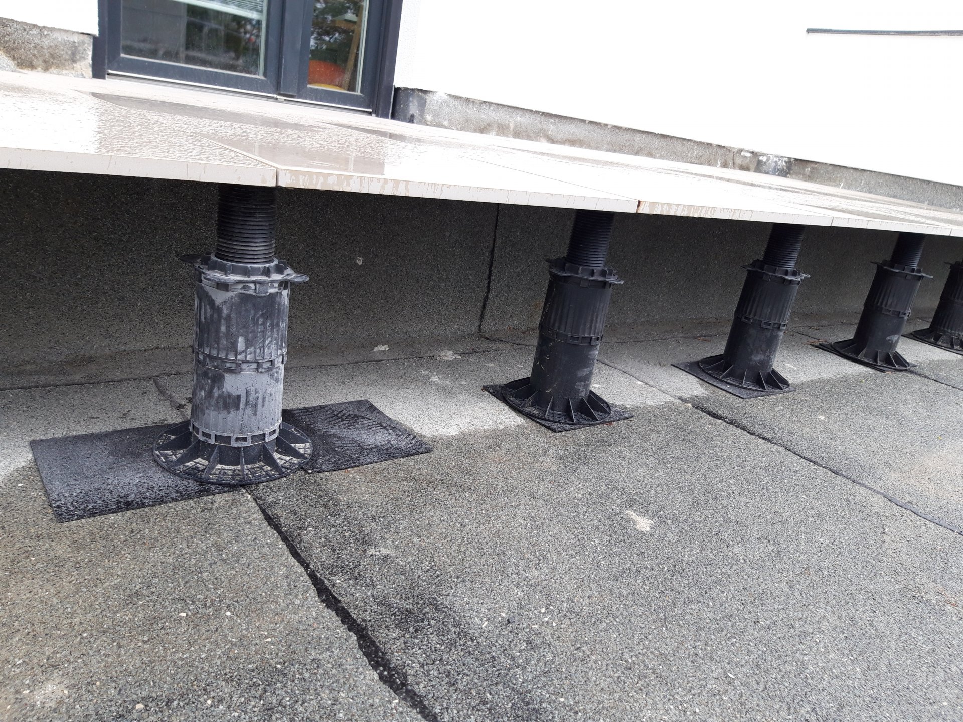

    Ich habe eine Frage hinsichtlich der Gummipads. Heute habe ich gesehen, dass es welche mit Alubeschichtung gibt. Wenn ich es richtig verstanden habe, werden diese auf PVC Bahnen genutzt.
    An dieser Stelle wollte ich hier im Forum nochmal auf Nummer sicher gehen. Kann ich die Gummipads ohne Alubeschichtung auf der Bitumenbahn problemlos lassen oder sollte ich lieber die mit Alubeschichtung nutzen?
    Anbei auch ein paar Fotos vom aktuellen Stand.
    Danke für Euer Feedback .

    Ich weiß zwar das ein : "das haben wir immer so gemacht " keine fundierte Aussage der fachlichen Korrektheit bedeutet, aber bei Bitumenbahnen sind mir bisweilen keine Probleme ( Wechselwirkungen) diesbezüglich bekannt. Nur eben bei Kunststoff bahnen. Die Firma Bauder z.b. bietet die Gummigranulatmatten auch explizit an zum Schutz von Bitumenabdichtung.
