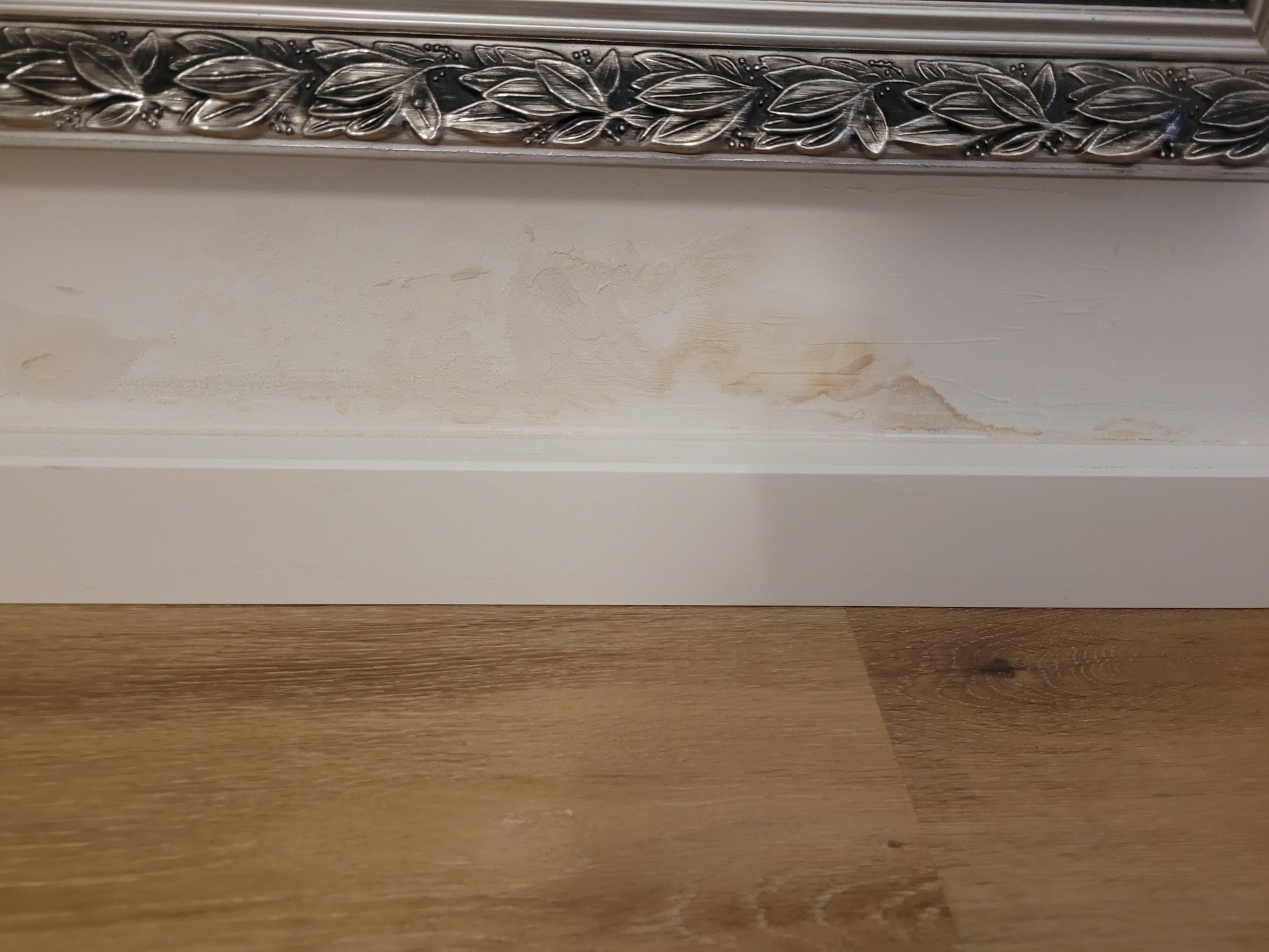

    Hallo liebes Forum,
    Ich hoffe mir kann hier etwas geholfen werden.
    Wir haben vor ein paar Tagen an der Wand im Flur an der Leiste unten Stockflecken entdeckt.. Die Wand ist im Flur und dahinter ist das Badezimmer .
    Der untere Teil der Wand scheint Nass zu werden . Wir wohnen jetzt seit 1 1/2 Jahren in unserem Haus. Bis jetzt war nicht. Die Wand hatten wir bei Einzug neu verputzt und gestrichen. Das Badezimmer dahinter hatten wir auch neu gemacht. Wodurch können diese Flecken entstehen??

    Wasserflecken kommen von Wasser. Also entweder ein Leck in Heiz-/Wasser-/Abwasserrohren oder etwas Feuchte von unten (wenn nicht unterkellert) oder Kondensat (wäre aber seltsam an den Heizrohren da). Wenn Du ganz viel Glück hast ist das nur eineneinmalige Erscheinung, evtl. war es da noch aus der Bauphase klatschnass und ist jetzt erst getrocknet.
    Mach mal die Sockelleiste ab und Kick drunter.

    Danke für die Antwort, also von unten kann eigentlich nicht sein weil da noch die Wohnetage ist also kein Keller . Hoffentlich ist es nichts schlimmes . Wir machen mal die Leiste ab . Wir sind wie gesagt vor 1 1/2 Jahren eingezogen bis jetzt war die Stelle unauffällig bzw da war nichts . Wäre bei einem Schaden in den Leitungen nicht vorher schon was aufgetreten??

    Was ist denn dahinter? Dusche oder Wanne. Ist das Bad vielleicht nicht vernüftig abgedichtet

    Dahinter ist die Dusche , ebenerdig.

    Das könnte es gut sein, dass hier die Abdichtung nicht ausreichend ausgeführt wurde.
    Leider kann man da recht wenig machen, außer neu machen.
    Gibt es die Firma noch, die das Bad gemacht hat?

    Das wäre bitter , kann man die Stelle erstmal mit Isoliergrund streichen?

    Könnte man oder man stellt ne Kommode davor dann sieht man es nicht mehr aber das Problem wird bestehen bleiben

    Das Wasser kommt ja von der anderen Seite und läuft vielleicht auch irgendwann mal unter den Boden und auch durch die Decke (muss nicht, könnte aber), vor allem, wenn sich der Zustand verschlechtern sollte.
