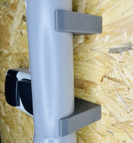

    Bei OSB solltet ihr eine flächige Verbindung (Konsole) nehmen oder die Befestigungspunkte auf das Ständerwerk verschieben. Stockschrauben wollen entweder Dübel im Beton/Mauerwerk oder massive Balken.
    OSB eignet sich da nicht.

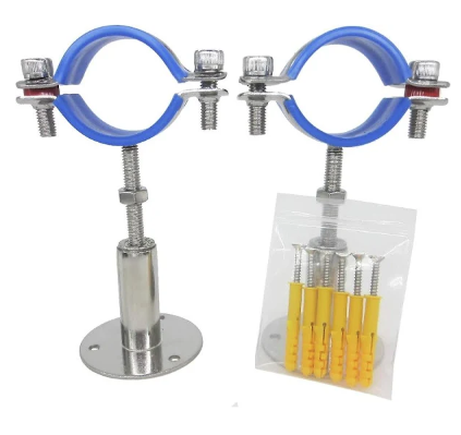

    M8 Kippdübel dann vielleicht noch zur Not, statt der Stockschraube dann die Schelle direkt drauf.

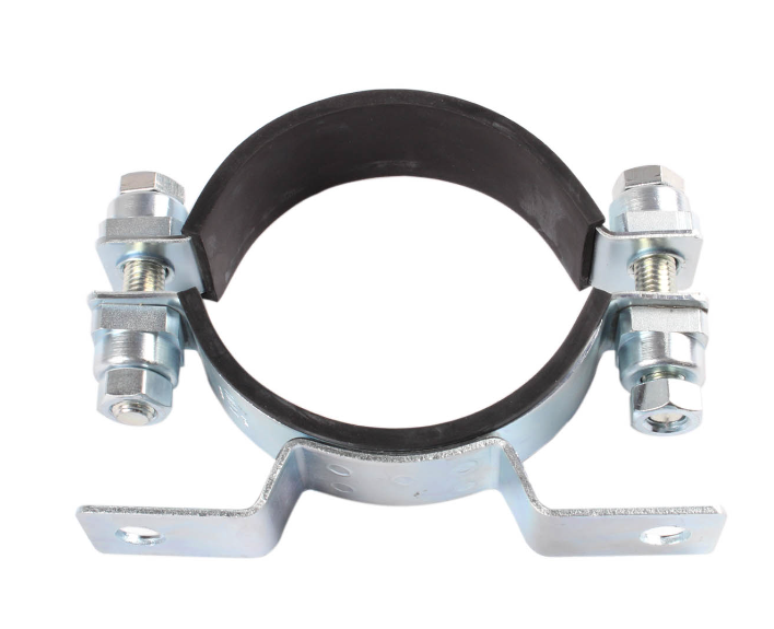

    Je nach Art, suche nach:
    - Rohrbefestigung
    - Rohrschelle zur Wandbefestigung
    - Klemmhalterung HT Rohr
    Die Frage richtet sich dann vielmehr danach, wie dein Verlauf ist, welche Abstände du hast und ob noch eine Isolierung/Dämmung/Entkopplung dazu kommen soll

    Montage Platte m8 gibt ein paar gute Ergebnisse
    Am besten wäre so eine Runde mit 4 Löchern zum
    Festschrauben an der osb
    statt stockschraube nimmst du dann einfach eine passend lange bzw. gekürzte m8 gewindestange
    gibt sicher auch was direkt aus dem sanitär Bereich, ich kenne das bei Industrie Installationen ähnlich zu dem Metall Kabel Pritschen aber könnte mir vorstellen dass das wesentlich teurer ist.
    die Platten aus dem Möbel Bereich kosten teilweise nur 1 Euro pro Stück
