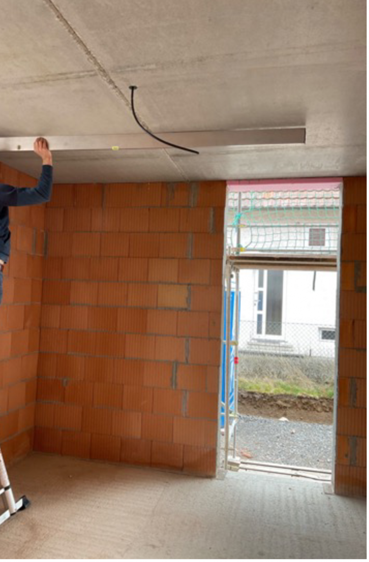

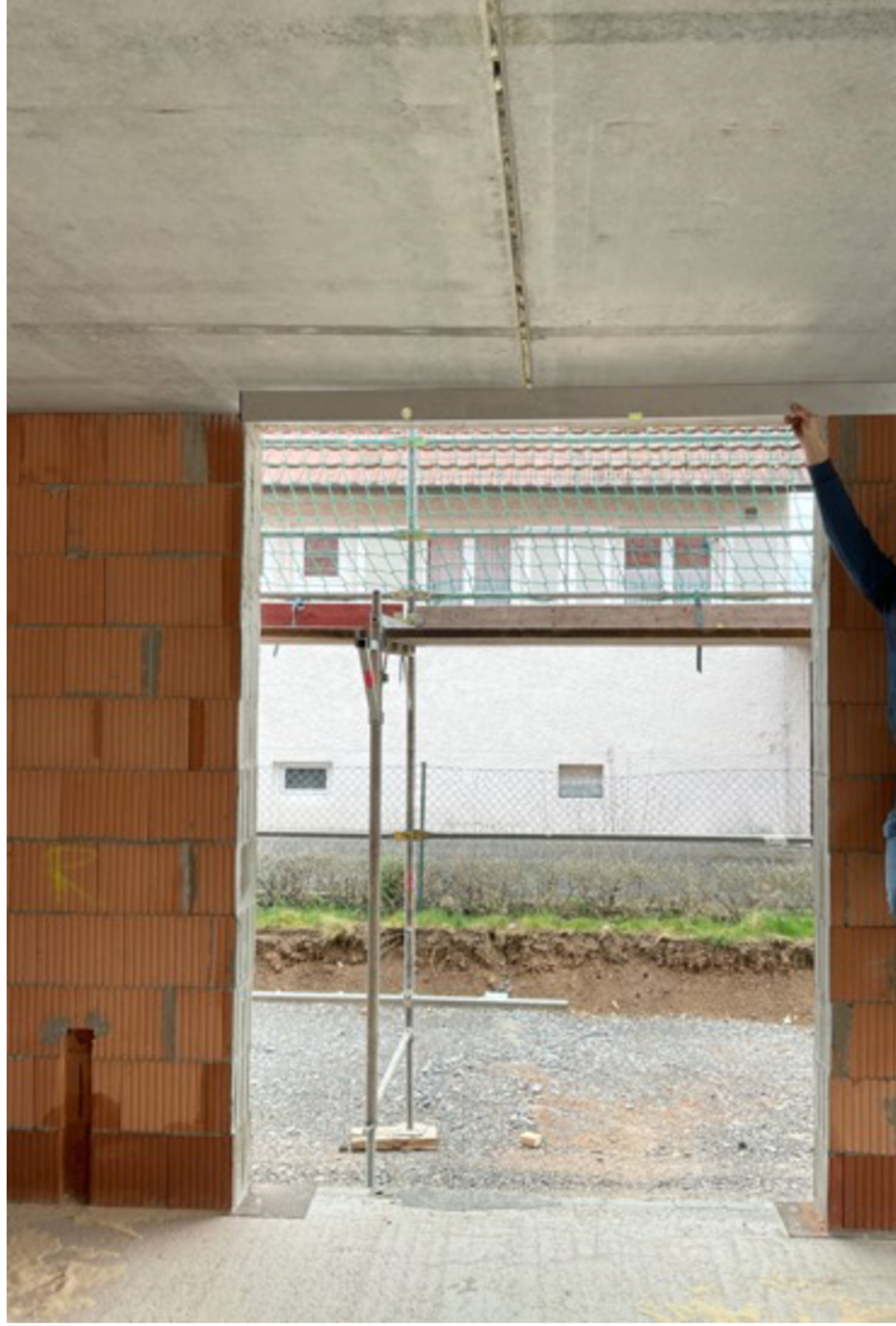

    Die Stöße bei meinen Fliligrandecken sind schlecht gemacht und nicht eben. Sie eben zu spachteln ist schwierig, man müsste weit herausspachteln. Streichen geht da nicht, Tapezieren vielleicht.
    Nun war meine Idee, die Kanten der Stöße wegzufräsen und so besser spachteln zu können. Welches Werkzeug nehme ich da? Es gibt von einem deutschen Hersteller aus der blauen "Professional" Linie einen Betonschleifer. Taugt sowas für meinen Zweck?

    Meisel? Ansonsten Bosch habe ich preislich nicht im Kopf aber Makita/ Eibenstock sollte deutlich darunter liegen oder kaufst halt Fräserkopf/ Frästeller und ziehst auf die Flex , Fenster hast ja anscheinend noch nicht etc spachteln und abschleifen musst im Nachgang

    Die Stöße sind ok, nur die Elemente liegen nicht in der Flucht
    Soweit auszuspachteln ist doch gar nicht möglich, da müsste die ganze Decke eben verputzt werden,

    Hängen die Elemente in der Mitte nicht eher durch?
    Schon mal die Wasserwaage jeweils nur bis zum Stoß gesetzt?
    Als Bauherr würde ich das reklamieren, statt mit Sträflingsarbeit zu beheben.

    Mein Maler sagte das auch, darum will ich die Fuge abfräsen.
    Die wäre z.B. mein Malermeister, der tapeziert hat und mit dem ich bei Begutachtung festgestellt habe, dass der Stoß durch die Tapete sehr gut sichtbar ist, v.a. bei abendlicher Beleuchtung...
    Das Bild ist noch aus der Rohbau-Phase. Inzwischen sind die Malerarbeiten dran. Ich habe mich für ein Professional-Gerät mit Staubsauger-Anschluss entschieden, wobei ich mich ärgere, mich vorher nicht auch mit Eibenstock beschäftigt zu haben. Eibenstock ist erstaunlich schwer vom Gewicht her...

    Es sind mehrere cm! Fräsen würde ich das nicht!
    Die Decke wird geschwächt und man würde auf Bewehrung stoßen!
    Am Besten Mehrere schichten Spachteln…

    Außerdem ist jetzt, wo der Bau so gut wie fertig ist, ein Rückbau bis zu dieser Decke, wohl kaum noch verhältnismäßig. Vor dem Betonieren hätte die Schieflage aber mit relativ wenig Aufwand korrigiert werden können. Jetzt geht der facto nur noch Kosmetik.

    Wenn ich das Richtscheid anschaue, müsste die gesamte Flläche, links, abgefräst werden und nicht nur der Stoss, das wäre ein eklatanter Eingriff in die Statik

    Bei einem cm ist da noch nichts an Bewehrung in der Fili, mess einmal richtig ob dies ausreichend ist ansonsten spar dir dies und arbeite mit Putzschienen und zieh die Fläche aus , spachteln hilft da nix mehr .
