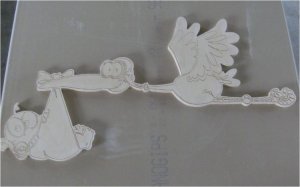

    Aloha,
    Freunde von uns bekommen bald ein Baby und bei uns ist es Tradition, dass dann die Freunde einen Storch aufstellen (ca 150 cm) und Babyklamotten aufhängen uswusf. Jetzt wollen wir den Storch selber machen, sind uns aber unsicher, was für ne Platte wir wählen sollen. Normale OSB-Platte oder doch was anderes? Muss Wetterbeständig sein und Wind aushalten können, zumindest ein paar Tage lang.
    Hat von euch so was vielleicht schon wer gemacht?

    Mich wundert das ein Tischler sowas fragt ... denn ich würde mit so einer Frage einen Tischler behelligen ;-)
    OSB sollte ein paar Tage problemlos Wetter aushalten - aber du willst das Ganze sicher auch noch bemalen, oder?

    Vor ein paar tagen gemacht, aber nur 1,20 m lang
    Ich habe 15 mm Mehrschichtplatten genommen , Malkonturen mit einen Schriftenfräser 60 ° gefräst, die Aussenkontur mit 6 mm Schaftfräser.
    Nach dem farbigen bemalen kommt noch ein Klarlack für außen drauf.

    Für ein paar Tage kannst du so ziemlich Alles nehmen. 3-Schicht, Multiplex, OSB, Sperrholz,... nur von MDF und Span ist abzuraten. Wenns bisschen länger halten soll, Verleimung beachten -> V100. Falls du das Ding anpinseln willst, unbeschichtete Platten verwenden und natürlich Außenfarbe, vorher grundieren.
    Kommt halt immer drauf an, wie lange es halten soll. Habe am Grab von meinem Opa für die Umrandung Douglasienleimholz mit wasserfestem Leim selbst gemacht, anschließend grundiert und gestrichen. Hat, als dann nach etwas mehr als einem Jahr ie Granitumrandung kam, imernoch einwandfrei ausgesehen.
