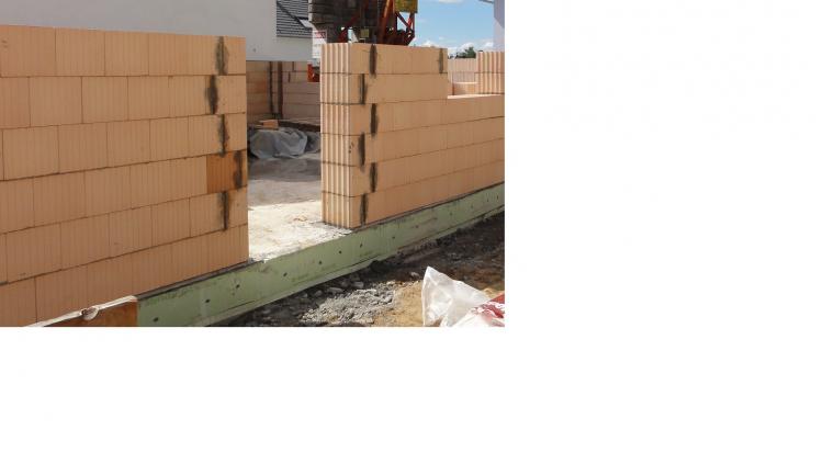

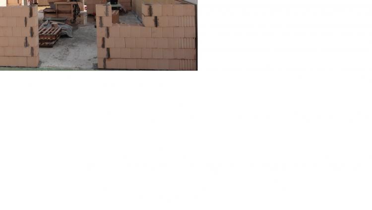

    bei unserem Neubau wurde mit den Außenwänden begonnen (T9 ungefüllt, Dünnbettverfahren). WDVS kommt nicht drauf. Ich habe schon einiges über Stoßfugen gelesen und weiß inzwischen, dass diese zulässig sind, wenn sie korrekt und mit dem richtigen Mörtel zugemauert werden. Was meint ihr zu den Bildern ? Gerade die Häufung links und recht der Fenster bzw. Türen irritiert mich. Ist das einfach nur unschön oder liegt ein Mangel vor ? Ist die Einhaltung wärmetechnischer Vorschriften durch zuviele Stoßfugen gefährdet ?
    Und noch eine Frage: Habe mich etwas in das Thema Überbindemaß eingelesen. Unsere Steine sind 25cm hoch, d. h. bei den vorgeschriebenen 40% müssten mind. 10 cm Platz zwischen den Stoßfugen sein. Ich habe es noch nicht vermessen, vermute aber, dass dies nicht immer eingehalten wurde, s. Bilder. Was ist dann zu tun ? Dann ginge es ja nicht "nur" um Wärmebrücken, sondern um die Statik des Hauses.
    Gruß Knobler

    Überbindemass passt, fast fugenlos kann man mauern, so ist das nicht schön aber technisch ok.
