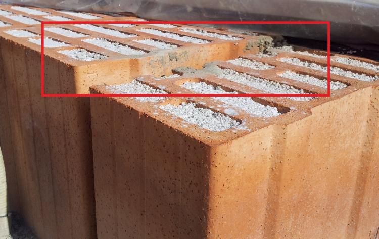

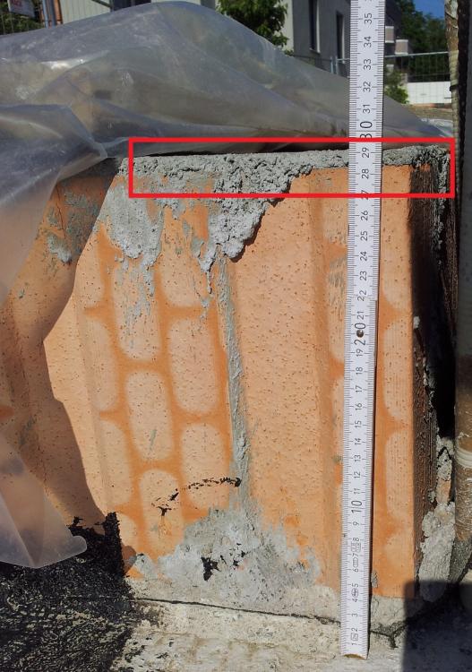

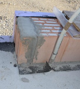

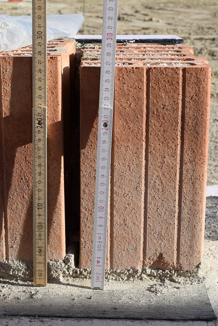

    Hallo Zusammen,
    was würdet ihr zu diesen Schöpfungen sagen:
    1) Stoßfugen ca. 3cm breit, werden noch mit LM21 ausgefüllt
    2) Mörtelausgleichschicht ca. 4cm dick
    3) Bild 3, Horizontale Fuge ca. 0,5cm dick
    Sind es Mängel oder kann man es so akzeptieren?
  2. #2 Gast036816, 02.06.2015
    negative glanzleistung - da ist eine mängelanzeige fällig.

    sind alle 3 Punkte nicht richtig oder nur 1 und 3?

    hab gerade mit Schlagmann-Bautechniker telefoniert, er meint alles sei noch im grünen Bereich.

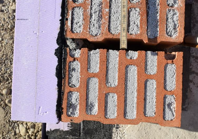

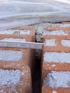

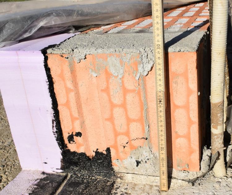

    Aus gemachte bilder kann man nichts beurteilen.

    so hab gestern ein paar neue Fotos gemacht, was mich irritiert sind die horizontalen Fugen mit ca. 0,5cm.
    Die sind nur an Fensteröffnungen ca. 4 Mal.
