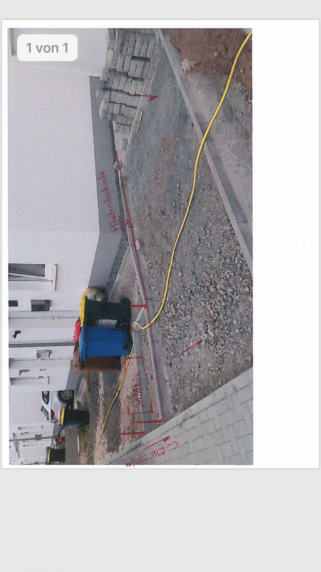

    unsere Garage Zufahrt wird jetzt an die Haptsrasse verlegt.
    Ich bin aber mit den Ergebnissen nicht ganz zufrieden.
    Es es so fachmännisch??
    Vielen Dank

    @lautro: Die 4 Tonnen passen aber nicht auf den dafür vorgesehenen Stellplatz (Müllbox).
    Was gefällt dir an der Zufahrt nicht?

    Guten Abend zusammen.
    Es kommen noch Mulltrennplätze hin und gegenüber kommt auch nochmal einer hin.
    Also zwei mal zwei.
    Das mit denn Knick und denn Gefälle.
    Es wurden 2Meter oder auch 3schon verlegt bevor die Straße da war.
    Dann wird jetzt nachträglich alles zur Straße angebracht.
    Meiner Meinung nach müsste das Gefälle der Borde von der Garage auch beginnen und an die Straße anschließen.
    Dich es wurde jetzt infach von denn bestand zur Strase angepasst.
    Und habe jetzt ein sehr starken Knick..

    Mir gehts hauptsächlich um die Oberkante Pflaster Steine.
    Da die Oberkante Pflaster Steine jetzt wandert zur Bord höhe

  14. #14 driver55, 03.05.2018
    driver55
    driver55
    22.02.2008
    6.411
    1.537
    Pforzheim
    Er stört sich vermutlich daran, dass die linken Saumsteine mit einem "Knick" versehen sind, die rechte Seite aber einfach mit normalem Gefälle. (sieht auf dem Bild zumindest so aus) Und wenn die Pflastersteine nun so gelegt werden wie die Saumsteine rechts verlaufen - einfach eine schiefe Ebene - dann hat er links einen deutlich größeren Rand, eine größere Kante, von Oberfläche zum Saumstein.
    Ausserdem, Gefälle vom Haus weg ist immer sinnvoll!
  15. #15 Fabian Weber, 03.05.2018
    15.312
    5.931
    Sag doch dem Pflasterer, dass Dich das stört, fachlich ist es nicht falsch, optisch sieht es halt nicht so schön auch aus.

    Vielen Danke
    Genau es ging um die Kante.
    Der Gala Bauer hat es jetzt mit denn Split angeglichen.
