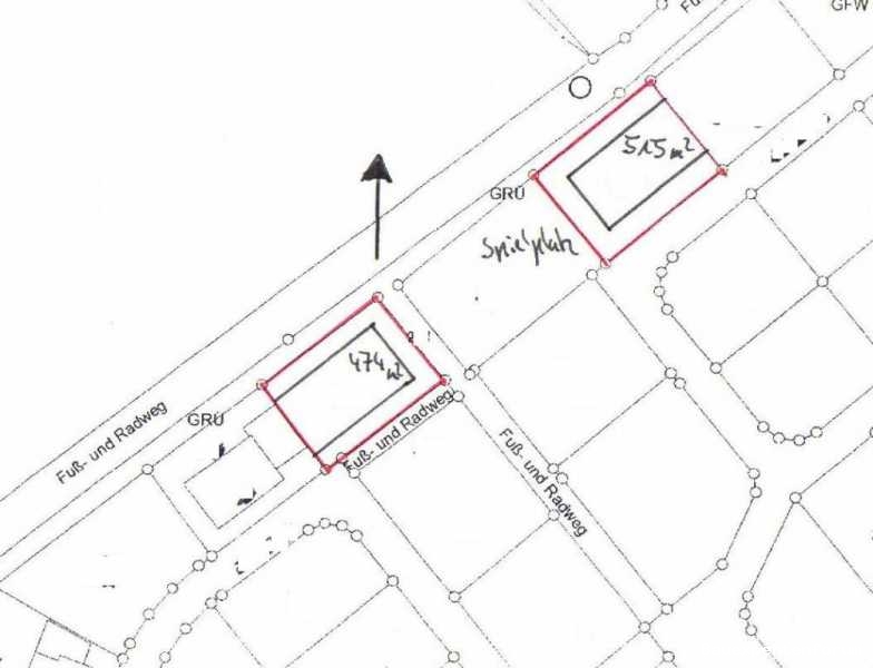

    ich habe heute das "Angebot" für den Wasseranschluss erhalten. Wir haben eine Art Eckgrundstück welches durch einen Fahrradweg vom Nachbargrundstück getrennt ist. Der Fahrradweg ist öffentlich. Das Grundstück ist auf der Seite 25m lang und diese Länge (24m) habe die Wasserwerke als Baukostenzuschuss zur Berechnung herangezogen und das Strassenfrontlänge benannt.
    es ist das Grundstück mit 474m², Wasser ist unten an der roten Ecke (Strasse).
    Ist das mit den 24m so korrekt? Laut AVB würden die bei Baukostenzuschüssen min. 15m berechnen.

    Würdest Du hier auch dann nachfragen, wenn Eure Wasserwerker nur die ca. 3m an der Fahrstraße bis zum Schnittpunkt mit der verlängerten Nachbarfrontlinie angesetzt hätten...?
    Woher sollen wir wissen, ob der Ansatz in Ordnung ist?
    Schau in die Satzung des betreffenden Versorgers!

    Da der Baukostenzuschuss laut AVB min. 15m beträgt hätte ich bei 3m auch nachgefragt.
    Mir erschliesst sich halt die Definition von "Strassenfrontlänge" nicht ganz. Die Wasserleitung wird größtenteils unter dem Fahrradweg auf öffentlichem Grund verlegt. Die AVB findet man hier, ist zwar nicht direkt mein Versorger, dieser gehört aber zur Unternehmensgruppe Gelsenwasser, von daher sollte das passen.
    http://www.gelsenwasser.de/fileadmin/download/privatkunden/wasser/avb_wasser_gw.pdf
