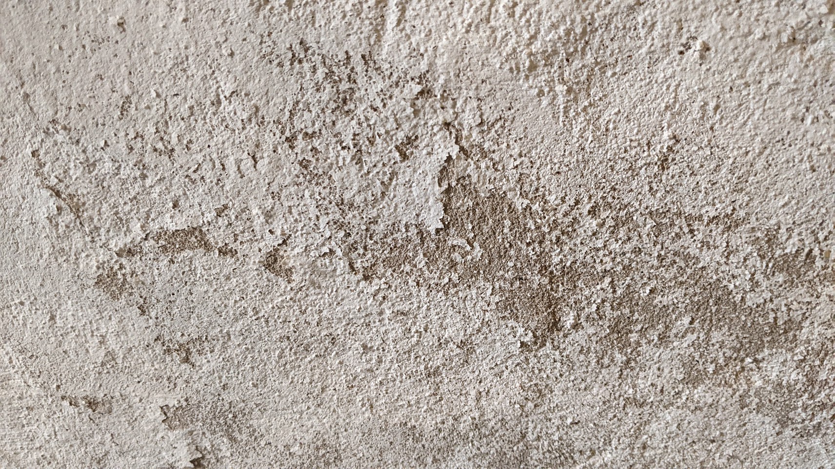

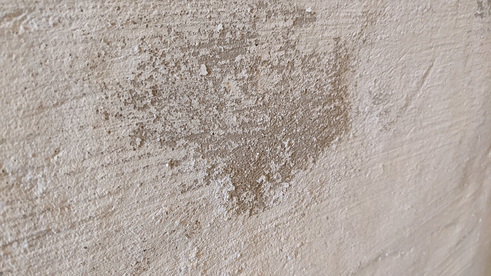

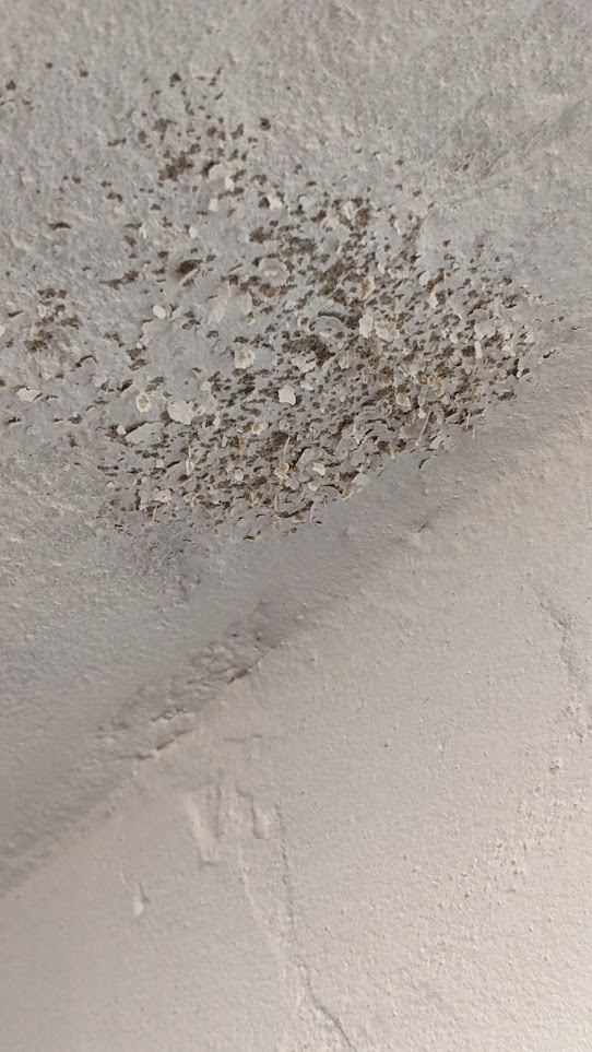

    Hallo zusammen, ich habe ein altes Fachwerkhaus, bei dem ich im Keller auf die alte Ziegelwand einen neuen Hagalit FF Putz aufgetragen habe. Den Putz habe ich dann mit Baufan Streichkalk gestrichen (mittels Quast gebürstet). Jetzt, 2 Jahre später, löst sich der Kalk an den verschiedensten Stellen, teilweise rieselt er herunter, teilweise fächert er sich richtig auf. Anbei 3 Bilder. Den Putz habe ich vorher nicht grundiert. Woran kann das liegen, Feuchtigkeit ist eigentlich nicht vorhanden, insbesondere nicht an den Stellen auf den Bildern. Kann es sein, dass dieser Streichkalk einfach Schrott ist? Laut Bewertungen ist das auch schon manch anderen passiert.

    Das sieht aus als würde es nicht richtig halten... Ob es verbrannt ist und die sich später durch Karbonatisation bildende harte Kalkschicht ablöst, es Sinterschichten auf dem Putz gab, wir es mit Verseifung zu tun haben, der Putz zu feucht war, etc... ist eine müßige Frage....
    Ich glaube es ist einfach nur Luftkalk und die Leute haben halt keine Ahnung was das ist…
    Kalk ist ja in vielen Anwendungen ein toller Baustoff, als Anstrich taugt der aber eher nicht sehr viel. Wenn man Kalkfarbe verarbeitet wie man es von Dispersionsfarben gewöhnt ist, sowieso nicht...
    Unsere Altvorderen mussten Kalkfarbe nicht verbieten und Dispersionsfarben nicht subventionieren, der Wechsel weg vom Kalk hin zu Dispersion ging von ganz alleine, einfach nur, weil in der Zeit damals jedem Heimwerker der den Kalk gewohnt war, die Vorzüge der Dispersion sofort aufgefallen sind. Heute ist das anders, heute bemerkt der Heimwerker die offensichtlichen Nachteile von Kalk nicht mehr, da sind dann eher finstere Mächte am Werk, irgendwelche bösen Kapitalisten, die schrottigen Kalk verkaufen oder sowas in der Art halt...
