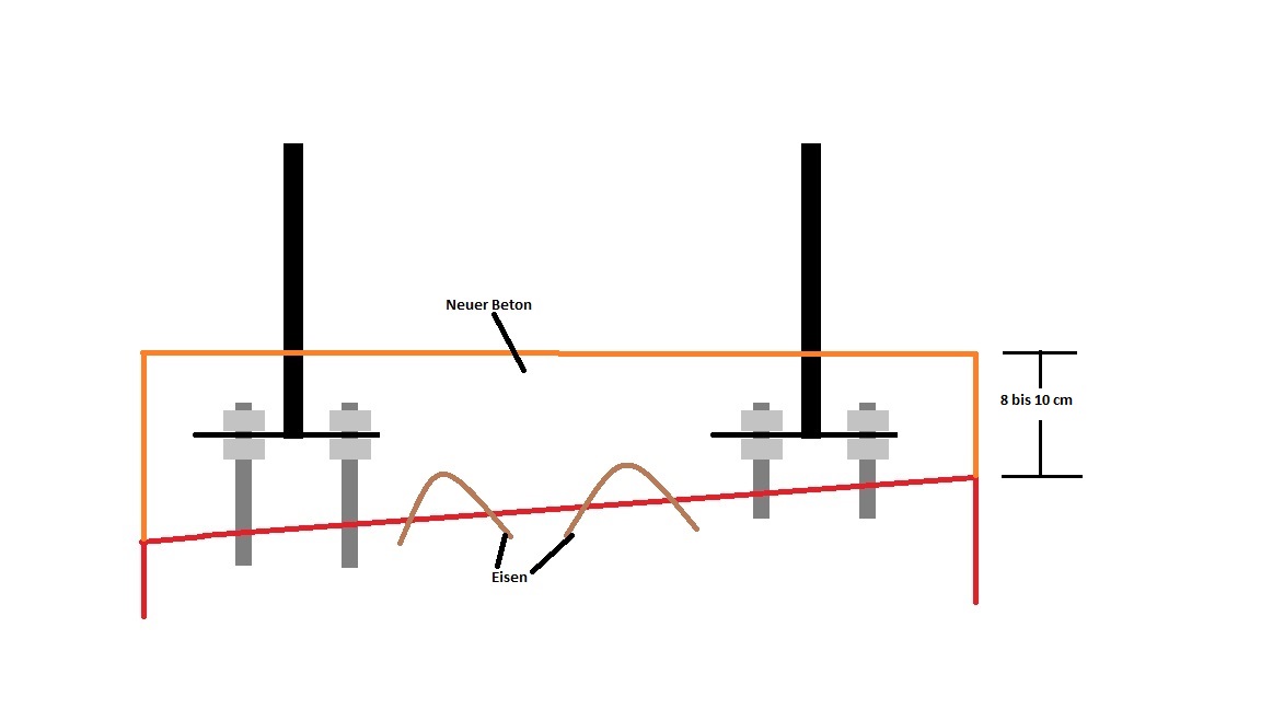

    Hallo, ich habe folgendes Problem: In unserem Vorgarten liegen Zuweg von uns und eine Terrasse vom Nachbarn direkt nebeneinander. Jede Seite hat Randsteine und dazwischen haben wir ein Streifenfundament gelegt, da wir geplant hatten, dort zu mauern. Und hier liegt das Problem. Da wir geplant hatten zu mauern haben wir das streifenfundament nicht in Waage gelegt, da ja sowieso nochmal Mörtel drauf gekommen wäre. Jetzt will mein Nachbar doch keine Mauer, sondern nur einen Aluzaun zum draufdübeln. Wie bekommen wir das Streifenfundament jetzt in Waage? Nochmal Beton und die paar Millimeter ausgleichen, würden doch nicht halten oder etwa doch? Doch nochmal alles rauskloppen und dann in Waage gießen? Danke schonmal für eure Antworten.
