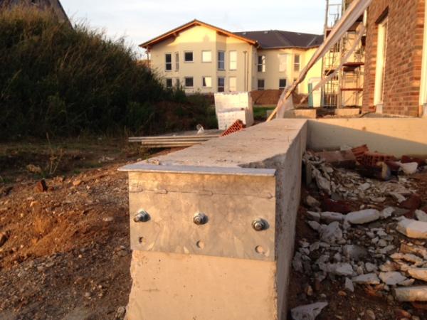

    Guten Abend,
    unser Bauträger hat die Breite der Streifenfundamente für unsere insg. 9x3 Meter lange Fertiggarage um 5cm verfehlt. Diese fehlenden 5cm sollen nun durch nachträglich mit 12/20 Ankerbolzen montierte Winkel ausgeglichen werden. Ist dies in euren Augen eine akzeptable Lösung? Werden die Winkel die Fertiggarage tragen können?
    P.S. der abgeplatzte Beton wurde mittlerweile wieder beibetoniert...

    Man hätte auf die 5 cm ganz verzichten können.

    Das kann Dir der Tragwerksplaner sagen, das ist aber keine Frage für ein Forum.
    Wenn das meine Garage wäre würde ich das keinen Falls akzeptieren. Da würde ich was anbetonieren lassen (fachgerecht und vor allem schubsicher). Das ist doch eine echte Heimwerker-Pfuscher-Lösung ... :mauer

    Freitragend ???

    nein James, sicherlich nicht, aber diese winkel hätte man sich sparen können...

    das abplatzen vom beton ist garantiert auf das bohren der anker zurückzuführen. der linke und der rechte anker - jeder hat solch einen geringen abstand zur betonkante.........
    mit was wurde der betonausbruch ergänzt?
    das werk von ahnungslosen?

    Bitte unbedingt den Fertiggaragenhersteller kontaktieren.
    Habt ihr (bzw. der Unternehmer) einen Fundamentplan von denen bekommen? Sind die Fundamente bewehrt?
    I.d.R. ist die Lage der Fundamente leicht variabel bzw. einrückbar.
    Letztenendes liegt die Garage sowieso nur auf 8 x 8 cm Kunststoffplättchen und nicht vollflächig auf den Fundamenten auf....:winken
    Der Winkel ist also sinnlos!

    Glück gehabt...
    Der Bauträger wird die Fundamente erneuern - 30 bis 40 cm abtrennen, Eisen rein und wieder neu betonieren.
