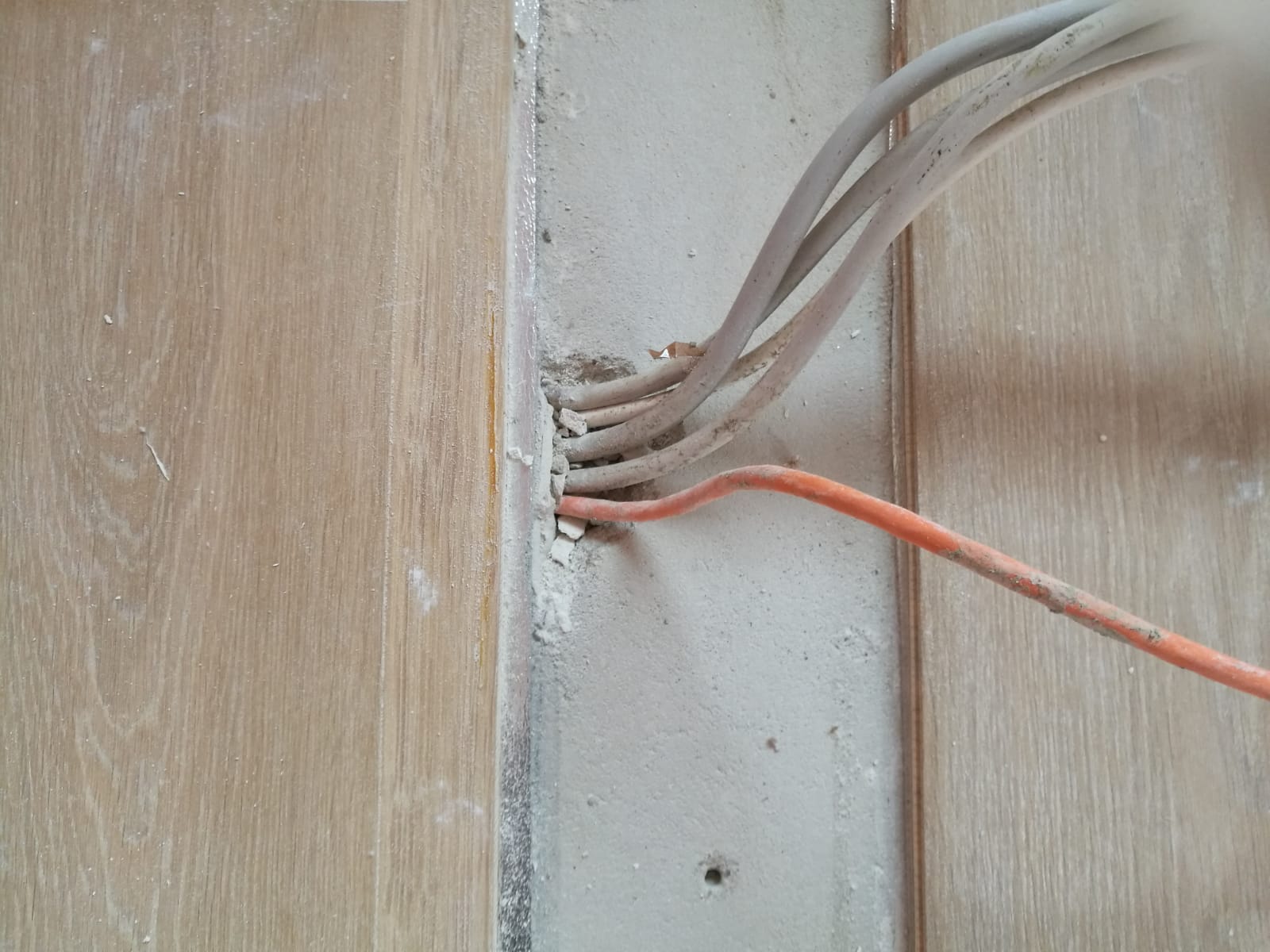

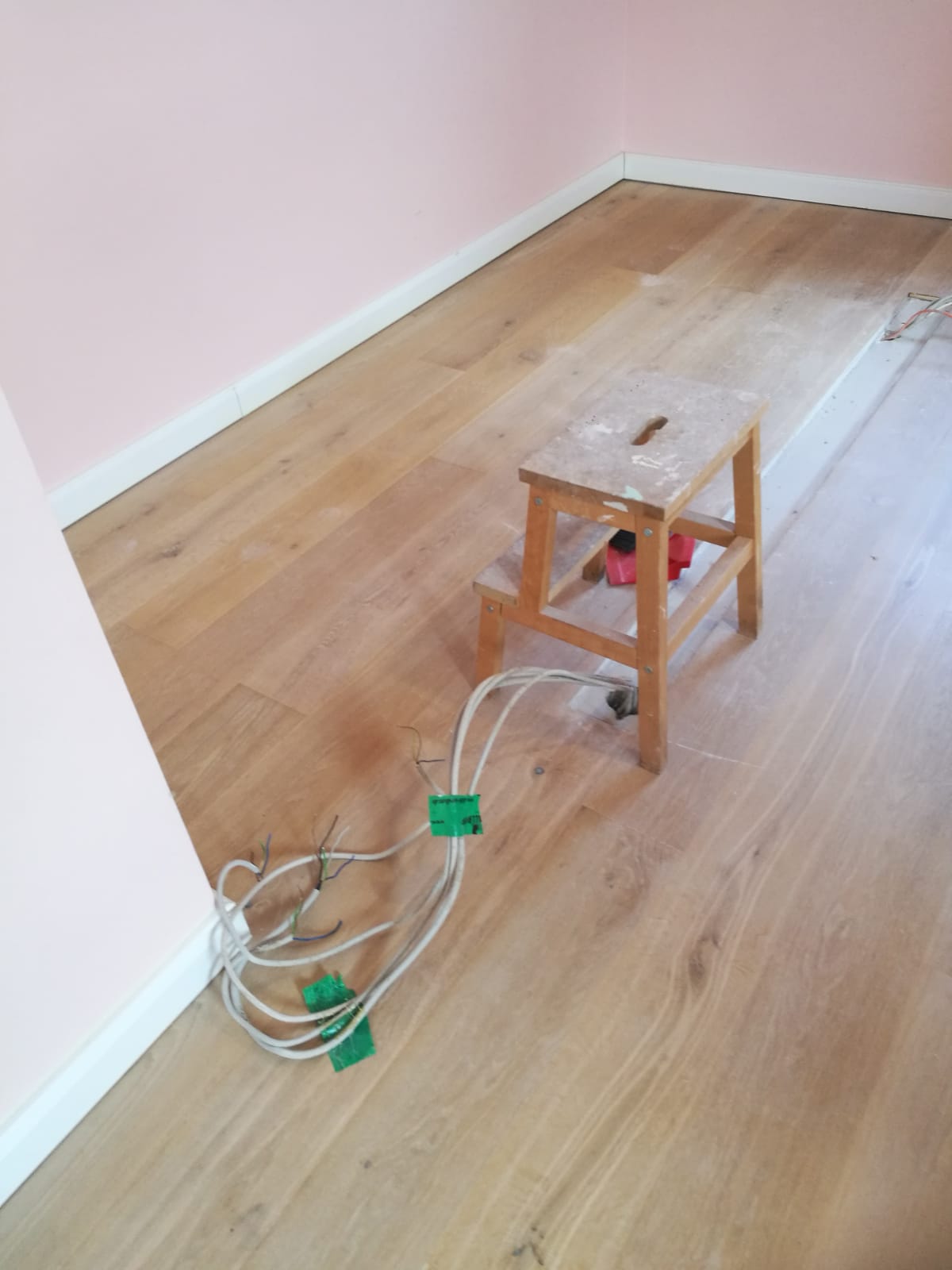

    Geschätzte Bauexperten,

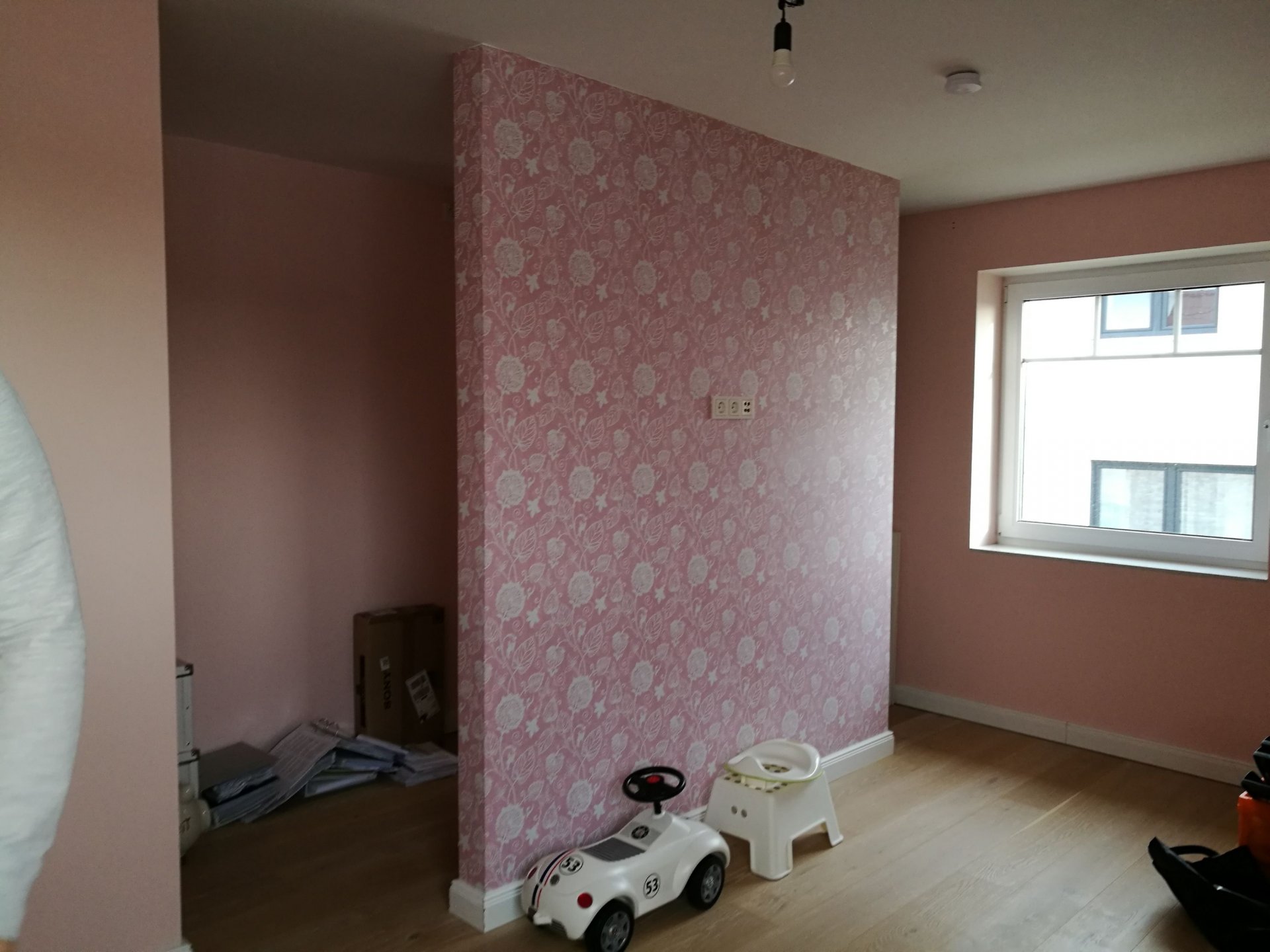

    ich habe ein Haus gekauft und darin mit dem Schwiegervater eine Trockenbauwand im Schlafzimmer entfernt, die dem Vorbesitzer als TV-Halterung gedient hat.

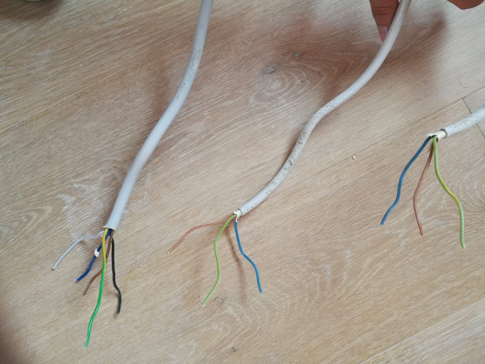

    An dieser Trockenbauwand waren ein paar Steckdosen und zwei Lichtschalter angebracht. Jetzt fragen wir uns allerdings, wie wir die Leitungen am pragmatischsten und sichersten neutralisieren/entfernen können. Sie liegen direkt im Estrich. Ein kompletter Rückbau ist m. E. zu schwierig für uns.
    Habt ihr eine Idee?

    Wenn du weißt wo die angeschlossen sind dann dort abklemmen sodass dort kein Strom mehr drauf ist und zudem auch ein wiederanklemmen ausschließen in dem man die Andern bündig abschneiden. Meist in der nächsten Steckdose oder Verteilerdose.
    Strom ist gefährlich, nur selber machen wenn du das nötige Fachwissen und Werkzeug besitzt.
    Andernfalls besser den Elektriker kommen lassen. Wird nicht allzu viel kosten.
