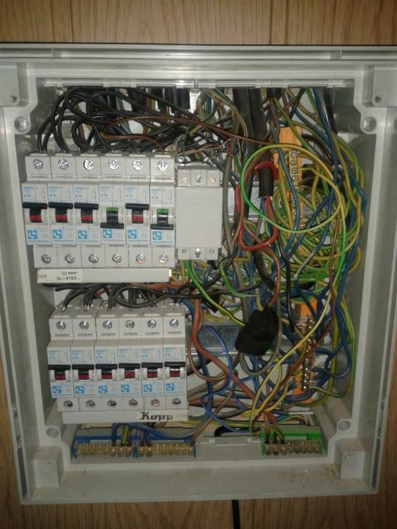

    wollte mal mein Stromverteiler im Erdgeschoss vorstellen. :wow
    Den Stromverteiler im Keller hab ich schon neu machen lassen, da dieser noch schlimmer aussah !:mauer
    Ich hab leider damals keine Bilder gemacht.

    Naja, die fehlenden Abdeckungen der Phasenschienen sich unschoen, die vermutlichen Klemmstellen (sieht aus wie Luesterklemme und Isoband) sind schlecht. Und zwischen den (vermutlichen) Klingeltrafo und den 230V Geraeten koennte etwas Abstand nicht schaden. Ansonsten sieht der Verteiler nicht aussergewoehnlich schlecht aus, eine Pflicht zur formschoenen Leitungsverlegung im Verteiler gibt es ja nicht.

    Sorry, aber das ist Unfug!
    So ein Chaos ist außergewöhnlich und überhaupt nicht im Rahmen.
    Dieser Unterverteiler verstößt gleich gegen mehrere Grundregeln und wurde offensichtlich von einem Laien erstellt (Verwendung von Baumarktmaterial).
    Insbesondere das regelwidrige wilde Durcheinanderklemmen von blauen und gelb-grünen Adern läßt Schlimmes befürchten.
    Außerdem ist kein FI zu sehen, der aber möglicherweise zu jenem Errichtungsjahr mindestens für bestimmte Stromkreise schon vorgeschrieben gewesen sein könnte.
    Andererseits sehen einige Adern nach Aluminium aus, was die Frage nach der Zulassung der Abgangsklemmen hierfür sowie der nötigen besonderen Behandlung der Leiterenden aufwirft.
    Unbedingt bald vom Fachmann gründlich überarbeiten lassen!

    ich sehe unten rechts sogar die grüne Klemmschiene wo zwei braune Adern (ich hoffe die Optik täuscht nicht) angeschlossen sind, das wäre dann ein absolutes no-go.

    aus dem Keller kommt ein 5-adriges Kupferkabel ( glaub 2,5 mm², extra abgesichert im Keller ) und ist den Kasten geklemmt. Auf den unteren 3 Klemmen sind die Phasen L1,L2,L3.
    Auf den rechten Klemmen ist Null und Schutzleiter. Prinzipiell ist alles richtig geklemmt und funktioniert auch. Der Vorbesitzer war Elektroingenieur.
    Ist halt nicht besonders schön geworden. Ich würde es aber wahrscheinlich auch nichts besser hinbekommen.
    Mein Hauselektriker wird mir einen größeren Kasten einbauen und das Bad lass ich mir mit FI absichern ( aktuell Steckdosen FI).
    Hat er im Keller auch schon gemacht und ist an einem Tag erledigt.
    Hab jetzt erst mal alle Kontakte nachgezogen und verwende aufgrund der Alu-Leitungen große Verbraucher mit Bedacht ( über die besseren Leitungen).

    auf den unteren waagerechten 3 Klemmblöcken sind die 3 Phasen ? Was hat denn dort dann ein grün/gelbes Kabel zu suchen ?

    Und ein blaues ist auch drin. :mauer
    Also der Kasten ist wirklich ein Pfusch. Die Klemmen rechts oben sind die für Null und Erdung. Warum ist die eine Klemme rechts so weit rechts und dazu auch noch grün? Wenn man solche Klemmleisten rein macht, dann achtet man auch auf eine einheitliche Farbgebung, die mit den Konventionen übereinstimmt. Blau sollte für Nulleiter reserviert sein und grün für Erdung. So kommt jeder zurecht, der den Kasten nicht zusammen geschraubt hat. Eine saubere Leitungsführung gehört auch dazu. Man sieht, dass das ein Laie gemacht hat. Elektroingenieure sind nun mal auch keine Elektriker, also Praktiker im Sinne von Haustechnik.

    Kommt darauf an was sie vor dem Studium gemacht haben, und ob sie sich spezialisiert haben. Ich habe Kollegen die sind in der TGA tätig und schütteln so etwas aus dem linken Ärmel, und andere die arbeiten in der Halbleiterentwicklung oder Vertrieb und können keinen Lichtschalter austauschen. Aber, wenn ich von etwas keine Ahnung habe, dann lasse ich die Finger davon, das gilt auch für einen E-Ing.
