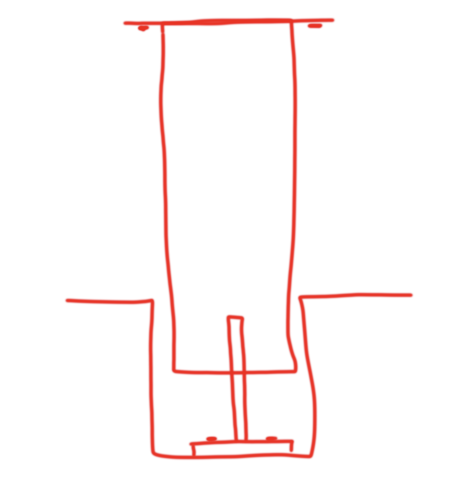

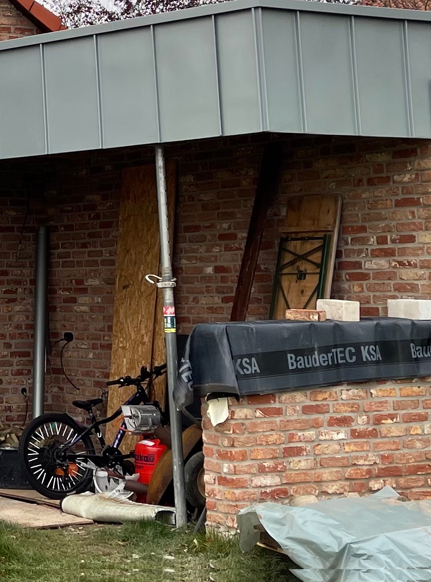

    wir sind gerade dabei eine Außenküche zu bauen. Das Dach der Küche muss an einer Stelle auf einer Stütze aufliegen. Diese Stütze soll wiederum auf der Mauer unserer Theke stehen und oben eine Pfette abstützen. Die Theke besteht aus zwei Reihen Klinker und ist im Kern ausbetoniert. Auf die Mauer soll eine Abdeckplatte aus Naturstein.
    Jetzt stehen wir vor dem Problem, das wir die Abdeckplatte gerne einteilig haben wollen. Die Metallstütze soll aber auf der Mauer direkt befestigt werden und nicht auf der Abdeckplatte. Die Stütze muss also durch ein Loch in der Abdeckplatte. Aber da haben wir irgendwie ein Henne-Ei Problem. Wenn wir erst die Stütze anbringen, bekommen wir keine einteilige Abdeckplatte mehr verbaut und umgekehrt.
    Unserer "beste" Idee wäre aktuell die Stütze etwas kürzer als notwendig zu machen und unten auf der Mauer zu verschrauben. Die Abdeckplatte bekäme dann ein passendes Loch und wird von oben über die Stütze "gestülpt". Am oberen Ende der Stütze würde dann ein verstellbarer Stützfuß oder Pfostenträger angebracht werden um die Stütze mit der Pfette zu verbinden. Die Konstruktion mit dem Stützfuß sieht aber natürlich nicht so schön aus.
    Hat evtl. jemand eine bessere Idee, wie man die Stütze inkl. einer einteiligen Abdeckplatte realisieren kann?
    In den Anhang habe ich mal ein Foto der Ecke hochgeladen. Aktuell steht neben der Mauer noch eine Baustütze.

    Loch in die Mauer, Arbeitsplatte mich Lochbohrung drauf, dann Stütze in das Loch und ausgießen (oder alternativ einen enrsprechenden Anker einlassen)?

    Die Idee hatten wir bzw. unser Metallbauer auch schon. Das Loch in der Arbeitsplatte muss bloss vom Durchmesser eher sehr viel größer sein als der Durchmesser der Stütze. Die Stütze müsste ja am oberen Ende eine Platte zum Verschauben haben und müsste erste Schräg in das Loch eingeführt werden, um dann unter die Pfette geschoben zu werden.

    Und wenn dir der Stahlbauer ne Art zweiteilige Stütze baut ?

    Im Prinzip auch eine tolle Idee. Aber dann müsste man die beiden Hälften ja auch irgendwie fixieren nach dem Einbau.Hast Du da eine Idee, wie man das optisch ansprechend hinbekommen würde?

    Na einfache Variante man nimmt ne 08/15 Baustütze und verschweißt sie statt der Verschraubung und schleift sie glatt und lackiert das ganze optisch ansprechend , oder man baut dann aus Wediplatten nen Kasten drum . Oder was mir gerade noch einfällt , man gießt mit Stahl drin ne Betonsäule.

    Jetzt ist mir gerade noch eine Idee gekommen. Eine runde Stütze mit einem innenliegenden Gewinde und einem Stützfuß, den man dort einschrauben kann. Dann befestigt man in der Mauer zunächst Bolzen. Auf diese Bolzen kommt dann der Stützfuß samt Stütze. Dann dreht man die Stütze soweit raus, bis es oben gegen die Pfette kommt und schraubt sie oben fest. Stütze.png
