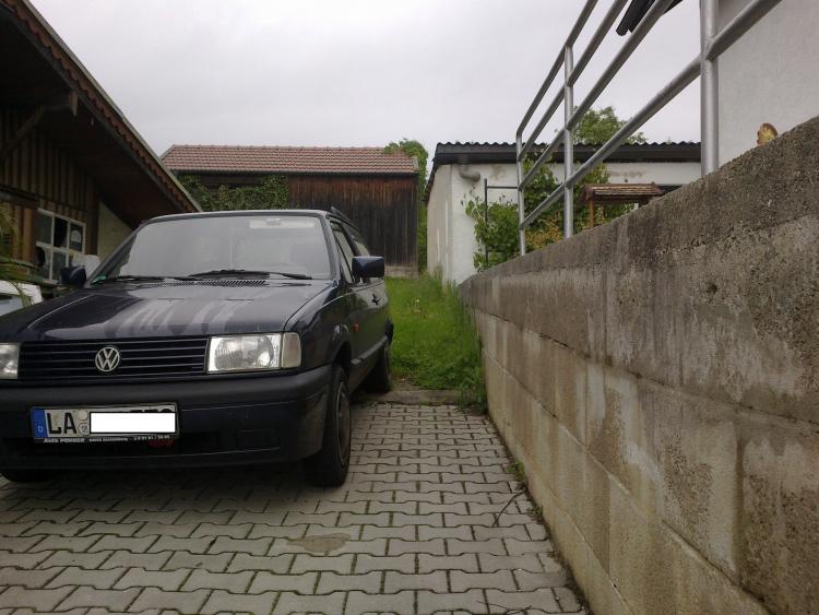

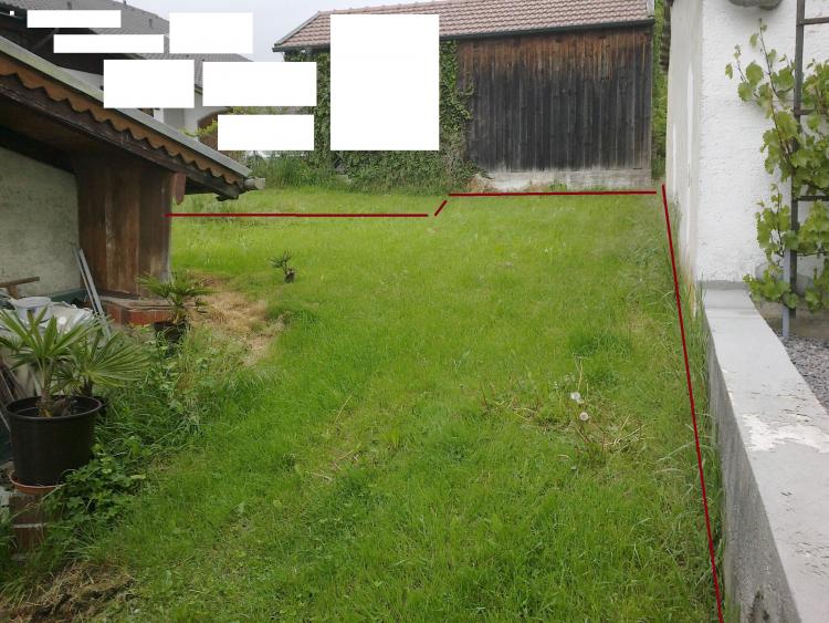

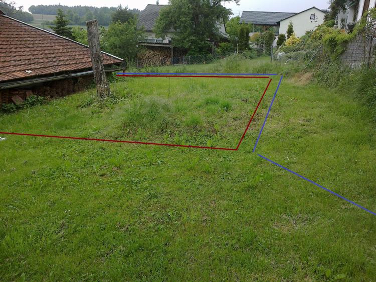

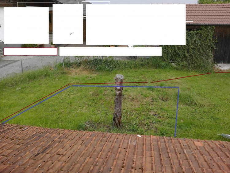

    Hallo.
    Habe vor den hinteren Gartenteil auskoffern zu lassen , um nach dem Pflastern ein Doppelcarport 5x5 oder 6x6m zu errichten.
    Da dieses Carport die gleiche Höhe wie die Einfahrt haben soll, müsste an der höchsten Stelle etwa 1,2 Meter abgetragen werden.
    Wenn man am Foto neben dem Bauauto :mega_lol: entlang sieht, erkennt man die Steigung.
    Ich dachte an diese L-Steine 80cm hoch, und darauf 1bis2 reihen Betonpflanzstein-Ringe.
    Das sollte doch gehen oder ?
    Hier der Link der .. keiner ist
    Die Bilder zeigen die gewünschte Stützmauer in Farbe rot. Und das Carport in Farbe blau.

    so mit sicherheit nicht . dafür sind die spielzeug L-steine nicht aisgelegt
    falsch , sechs , setzen ....

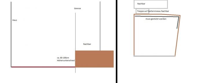

    Da mein Nachbar und eine angrenzende Privatstraße ca. 80-100cm höher liegen als mein Garten (der Aktuell noch eine Böschung zum Höhenausgleich vorweist) und ich ihn aber auf jeden Fall weitestgehend eben haben möchte, muss ich irgendwie stützen.
    Nun wäre meine Frage, womit ich stützen muss. Als Laie habe ich nicht wirklich viel Ahnung davon, welche Lasten auf eine mögliche Mauer treffen könnten. L-Steine aus Beton möchte ich nicht unbedingt.
    Am liebsten wären mir Granitpalisaden, die ich in einer Länge von ca. 150cm kaufe und somit 50cm tief in den Boden versenken kann. Zur not könnte ich die auch einbetonieren. Zumeist finde ich diese Palisaden bis 20cm breit und 10cm tief. Ein Arbeitskollege meint allerdings, dass diese mit 10cm Tiefe die Last nicht tragen könnten.
    Vielleicht kennt sich jemand von euch aus und kann mir ein bisschen was zu meinen Ideen sagen und/oder Alternativen aufzeigen?
    3 Gartenlandschaftsbauer hatten wir bereits hier, jeder bat nur eine Lösung an, keine verschiedenen Vorschläge oder sonstiges. 2x waren es die L-Betonsteine und 1x Granitblöcke 40x40, 60cm lang (was mir aber zu viel Garten nimmt).
    Vielen Dank im Voraus :)

    80 - 100 ???
    Da sind doch Granitpalisaden ideal. Wer sagt eigentlich, dass Du diese nur mit der breiten Seite als Sichtseite einbauen darfst?´Wenn Du die 10er Seite als Sichtseite nimmst, brauchst Du zwar mehr Palisaden, aber die 20er Stärke nimmt die Last viel besser auf.
    Und wenn Du das so nicht magst, solltest Du zum Naturstein-Lieferanten gehen, dort bekommt man i.d.R. die gewünschten Maße und zumeist zu einem besseren Preis als im Baumarkt.
    Ach ja...ich würde das Ganze aber zuerst mit einem Statiker besprechen und notfalls berechnen lassen. Du schriebst ja, dass die Stützwand eine Privat-STRAßE abfangen muss...also, sollte dort auch das Müllauto oder ein LKW oder für was auch immer die Straße freigegeben ist, nicht unbedingt Dein Mäuerchen wegdrücken können.

    Auf der Privatstraße, deren Ende ich abfange (also rund 3m breit), darf kein Müllfahrzeug fahren... kleinere LKW's allerdings sehr wohl :(
    An der Stelle, wo die Straße ist, würde ich sowieso eine Steintreppe nach unten in den Garten machen, sodass das die nötige Stabilität gibt?!
    Mal sehen ob hier in Landshut ein Natursteinlieferant auffindbar ist. Die Steinbrüche in der Gegend haben nur Kies im Angebot :-|

    P.S. links Seitenansicht, rechts Draufsicht

    Such Dir ein paar Kataloge und Einbauhinweise der Hersteller im Internet. Dort findest Du die erforderlichen Abmessungen und Einbindetiefen UND auch die Auflage, dass auf der höher liegenden Ebene u.U. keine Verkehrslasten erlaubt sind.
    Jetzt gibt es eine Straße / einen Weg mit Böschung.
    Steht dort eine Stützmauer o.ä. gibt es eine Absturzhöhe von xx Metern, die ggf. mit Geländern gesichert werden muss. Diese benötigen eine tragfähige Verankerungsgrundlage.
    Das sollte gut geplant werden, auch unter Berücksichtigung
    - der Standsicherheit
    - der Entwässerung der oben liegenden Straße
    - der Bauzustände (Ausschachtung für Einbindung)
    - der Baugrube direkt neben der Straße
    - ggf. erforderlicher Absturzsicherungen
    - ggf. erforderlicher Fahrzeugrückhaltesysteme
    Die Mauerscheiben aus Beton (L-Steine) müssen mit dem Fuß Richtung obere Ebene stehen. Gibt es da überhaupt genug Platz zum Einbau - denn am Fußende sollte Richtung Straße eine Baugrubenböschung von 1:1,5 bleiben - oder Verbau. Außerdem musst Du die Grundstücksgrenze beachten.

    Am Ende der Straße, also zwischen Straße und meinem Grundstück, ist eine Entwässerungsrinne. Das wars dann aber auch.
    Auf meine Stützmauer, die die Ablaufrinne im Idealfall ca.5cm überragt, käme lediglich ein Gartenzaun.
    Unterscheidet man ggf. zwischen andauernder Verkehrslast und kurzzeitig aufkommender? Im Normalfall wird die Straße nur von PKW der Anwohner befahren 1-2x pro Tag. Dass einmal ein LKW anrückt, lässt sich aber kaum ausschließen.
    Dein letzter Absatz sagt mir leider kaum etwas, sorry ;) was ist mit Baugrubenböschung und 1:1,5 gemeint?

    Böschung 1.5 m in der Horizontalen, 1m Höhendifferenz

    Ah okay, dankeschön. Wäre eine Treppe vom Garten zur Straße, die 1,5m in den Garten ragt, mit einer Böschung gleichzusetzen?

    Ja, bei einem Stufenmaß von 18/27 oder flacher.
