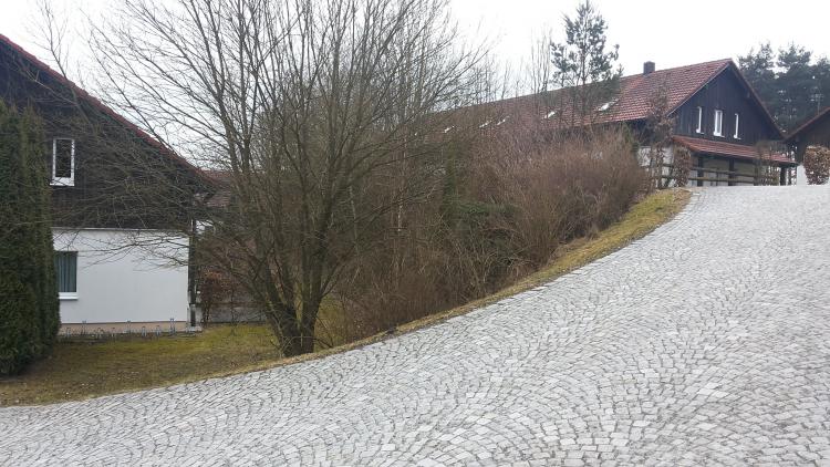

    die gepflasterte Straße ist eine private Zufahrtsstraße zu zwei untenliegenden Anwesen. Insgesamt sollen an diese Anlage 6 umliegende Anwesen mittel Nahwärmeleitungen angeschlossen werden.
    Genau diese Stelle am Hang hat sich herauskristallisiert, da
    - dies die einzige Stelle ist wo der LKW vernünftig heranfahren könnte,
    - die Heizanlage genau in der Mitte der 6 Anwesen liegt (hohe Ersparnis bei der Fernwärmeleitung, da kürzeste Wege)
    - Sternförmige Nahwärmeverbindungen zu den 6 Anwesen
    Der Vertreter der Kesselherstellerfirma, die auch die Container sowie das Befüllsystem verkaufen möchte, befürwortet natürlich sein Befüllsystem mittels elektr. Motoren und Schneckenförderung.

    Also es handelt sich um kein Landwirtschaftliches Objekt, es ist eher so eine Wohnhausansammlung an einem Südhang. Der gepflasterte Weg ist auf einem Privatgrund und führt zum Eigentümer der unteren Wohnhäuser. Hier fahren nur PKW, (keine LKW, Traktoren usw).
    Der LKW muss von oben rückwärts hinfahren, da oben die öffentliche Hauptstraße ist.
    Die Idee mit den Spundwänden hört sich super an, da muss mal nachgefragt werden, ob dies preislich günstiger wäre als mit betonierter Stützmauer. Wie sieht es mit der Lastaufnahme solcher Spundwände aus und wie lange sind die im Boden haltbar?
    Grundsätzlich könnte man auch den Bunker und das Heizhaus selbst in Ortbauweise erstellen, evtl wäre das dann günstiger als die Containerversion?
    Alternativ könnte man auch einen Befüll-Schacht in die Straße legen damit der LKW weiter von der Spundwand wegsteht. Mittels Schnecken könnte dann das Hackgut in den eigentlichen Bunker befördert werden:
    Der Vertreter von der Heizungsfirma befürwortet immer noch sein Befüllsystem mit Schnecke als günstigste Alternative. Hierzu müsste der LKW hinunter fahren, jedoch ist dort wenig Platz zum wenden für einen LKW.
    Zudem muss der LKW lange stehen beim Abschütten, bis die Schnecke die Ladung bewältigt hat, zudem hohe Stromkosten auf die Jahre gesehen, sowie Wartung und Verschleiß bei soviel Mechanik.
    Foto:
