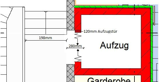

    Servus Mitstreiter,
    bei einem aktuellen Bauprojekt Sanierung eines Bestandsgebäudes MFH 4 Wohneinheiten, wurde ein Fahrstuhl nachträglich eingebaut. Planungsphase abgeschlossen und Baubeginn!
    Im EG Flur haben wir nun das Problem das eine halbe Stufe ca. 280 mm vor der Fahrstuhlkabine liegt und der TüV kein grünes Licht dafür geben will. (siehe Bild)
    Standort Bundesland Thüringen.
    Ich danke euch im Voraus für eure Hilfe und Lösungsvorschläge.
    Jürgen M.

    Z.B. alle Stufen komplett aufdoppeln, so dass die Antrittsstufe einen Auftritt nach vorn kommt. Geländer dazu anpassen.

    D.h. dann hat er nicht eine halbe sondern anderthalb Stufen vor der Aufzugstür. Und Du meinst, das sei besser?

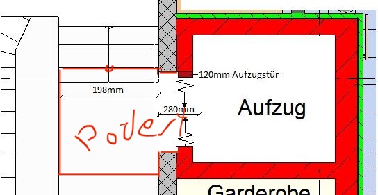

    Dann doch eher das gesamte Podest vor dem Aufzug aufdoppeln und davor irgendwo eine Stufe.

    Hmm wenn es keine WE Tür, oder andere Türen auf der Ebene gibt eventuell machbar, ansonsten bleibt nur wie Jo bemerkte - die Stufe vor dem Lift abstemmen und dann ins OG verziehen.

    Da ist keine Stufe wenn da ein Podest kommt, schau nochmal auf die Skizze.

    Oh Mann was ist mit den anderen Türen auf der Ebene? Die sind zwar nicht auf der Skizze sichtbar, aber vermutlich gibt es diese...

    Das Podest tangiert jedenfalls keine weiteren Türen, schau in Skizze.!!!
