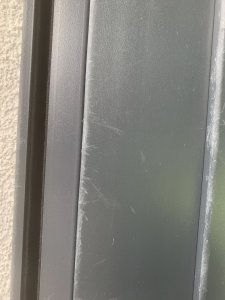

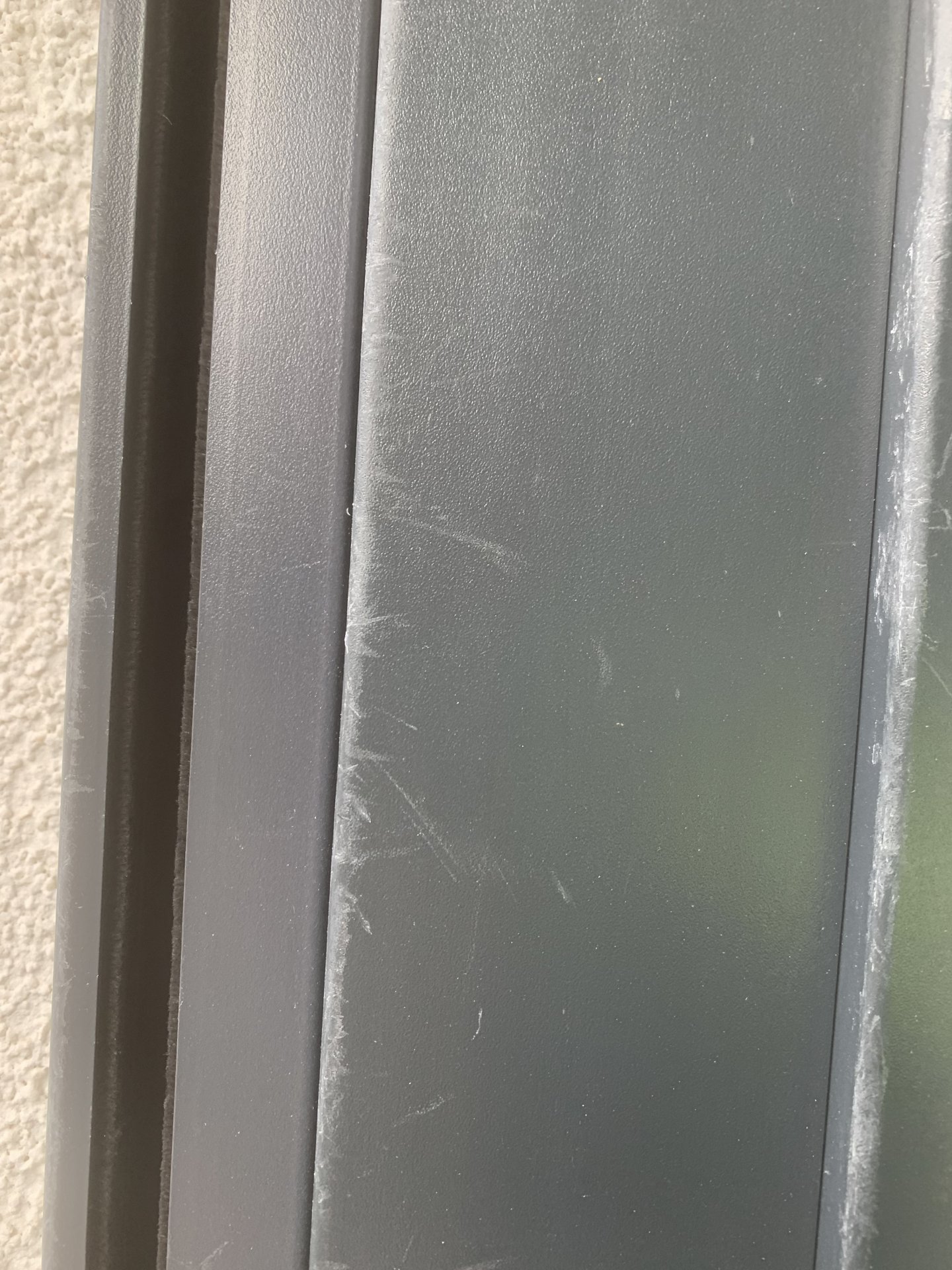

    Hallo Zusammen.
    bei uns hat der Sturm leider etwas gewütet. Dabei hat es den Aluminium Rollladen zerlegt. Dieser wedelte schön im Wind und hat an der Hebeschiebetür ordentlich Kratzer hinterlassen. Nach Rücksprache mit meinem Vertreter, hat er uns eine Nummer von einer Firma gegeben, die Normalerweise Einbruchschäden repariert.
    Diese Firma war da und hat uns jetzt ein Kostenvoranschlag zugeschickt.
    In diesem Schreiben steht ein Satz, der mir nicht wirklich gefällt!
    Nach der Reparatur kann es zu einer leichten optischen Beeinträchtigung an dem Element kommen.
    Verbleibende Verformungen werden mit einem speziell auf Kunststoff abgestimmten Füllstoff verfüllt und in einem weiteren Schritt mit Speziallack farblich angeglichen.
    Nun wollte ich mich erkundigen, wie da so die Erfahrungen sind. Es handelt sich um die Farbe Anthrazit RAL 7016 Außen.
    Ich habe bedenken, dass es danach auffällt, da diese Stellen auf Kopfhöhe bzw. voll im sichtbereicj sind! Zudem ist das Element erst 2jahre alt, so wie alle anderen auch.
    Oder würdet ihr unter den Umständen das überhaupt instandsetzen lassen oder von der Versicherung ein Austausch verlangen?
    Mir ist es ehrlich gesagt egal wie das schick gemacht wird. Ich möchte nur nicht die Beschädigungen jahrzehntelang sehen bei einer Instandsetzung. Wenn man es nicht sieht, ist es gut!
    Oder gibt es vllt noch andere Möglichkeiten? Profile kommen von schüco

    Die Kratzer sind nicht bis bis zum blanken Alu runter gegangen, die Reparatur erfolgt höchst wahrscheinlich mit einem 2K PU-Lack "flüssig Kunstoff" wäre die Beschichtung komplett weg, müsst man noch speziell Grundieren um die Korrission beizubehalten.
    Instandsetzung ist somit machbar..

    Ich glaube du hast meinen Beitrag nicht korrekt verstanden.
    Der Rollladen = Alu
    Das Fenster = Kunststoff Anthrazit
    Das Problem ist halt, dass die Ecke etwas abgeschliffen ist und nicht mehr so aussieht wie Orginal.
