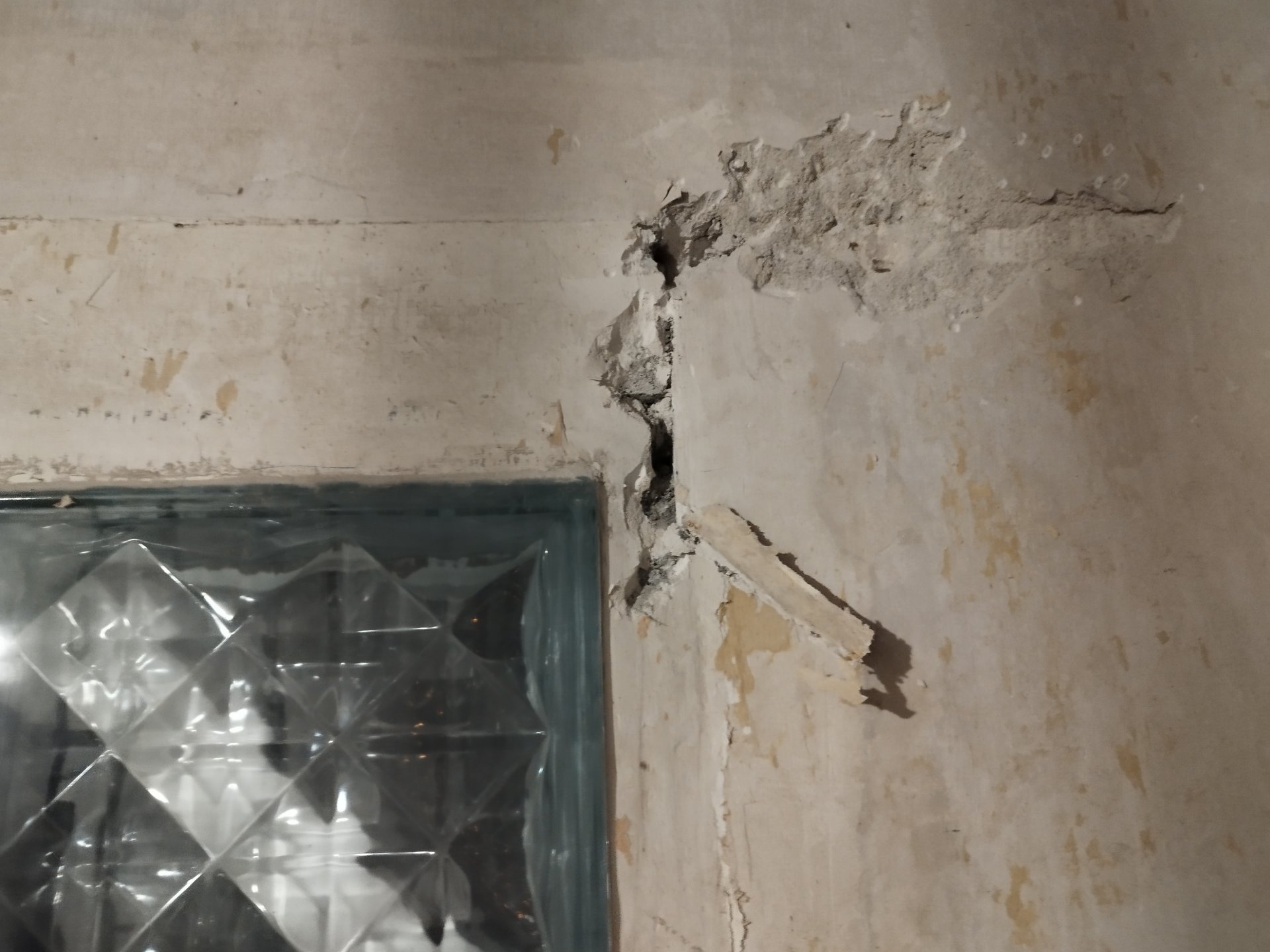

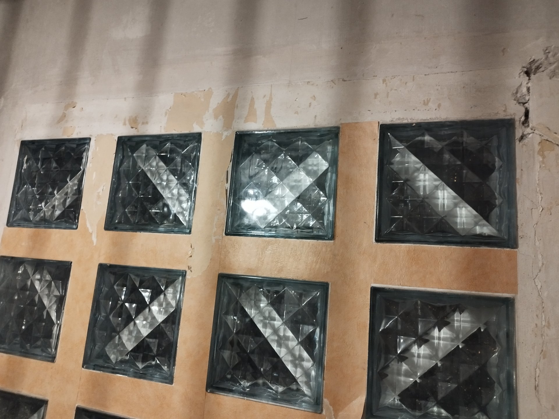

    Habe bisher nichts zu meinem Thema gefunden deswegen muss ich jetzt euch mal fragen.
    Wir wollten im Treppenhaus die Glasbausteine durch ein Fenster ersetzen. Um sicher zu gehen wollte ich nochmal nach dem Sturz schauen und da ist mir aufgefallen, dass dieser bündig mit den Glasbausteine seitlich abschließt. Er ragt also seitlich nicht über. Kann es sein dass dieser rein durch die Mörtelfugen und Glasbausteinen getragen wird?
    Hatte jemand vom euch auch schonmal dieses Problem ?
    VG

    Das erste Bild zeigt den vorhandenen Sturz, der allerdings nicht seitlich auf dem Mauerwerk aufliegt. Das zweite Bild ist das gesamte. Die Frage war jetzt gewesen, ob es mal üblich war die Glasbausteine so einzubauen, dass diese in Verbindung den breiten Fugen eine Art Stütze für den Sturz darstellen. Hoffe ich konnte es irgendwie verständlich erklären

    Ist zwischen den Glas Bau Steinen nur Putz ? Oder sind da hochkant Ziegel gemauert

    Da ist nur Mörtel dazwischen keine Ziegel

    Dann würde ich erst mal schauen ob es den „Sturz“ überhaupt braucht.

    Der innere Sturz sitzt höher, vermutlich so wie für Fe mit Rolladen. Sieht auf dem ersten Bild schon so aus.

    Hab jetzt nochmal alles großflächig abgeschlagen und tatsächlich ist es so wie Viethps es beschrieben hat. Der Sturz sitzt ziemlich weit oben.
