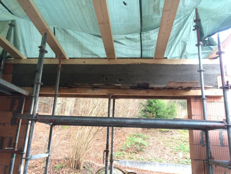

    Hallo, ich muss nochmal Stören.
    Der andere Beitrag wurde ja leider geschlossen, weswegen ich einen neuen eröffnen muss, um die
    Bilder zu teilen, ich hoffe ich trete damit niemandem auf den Schlips.

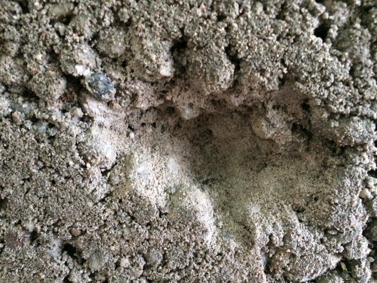

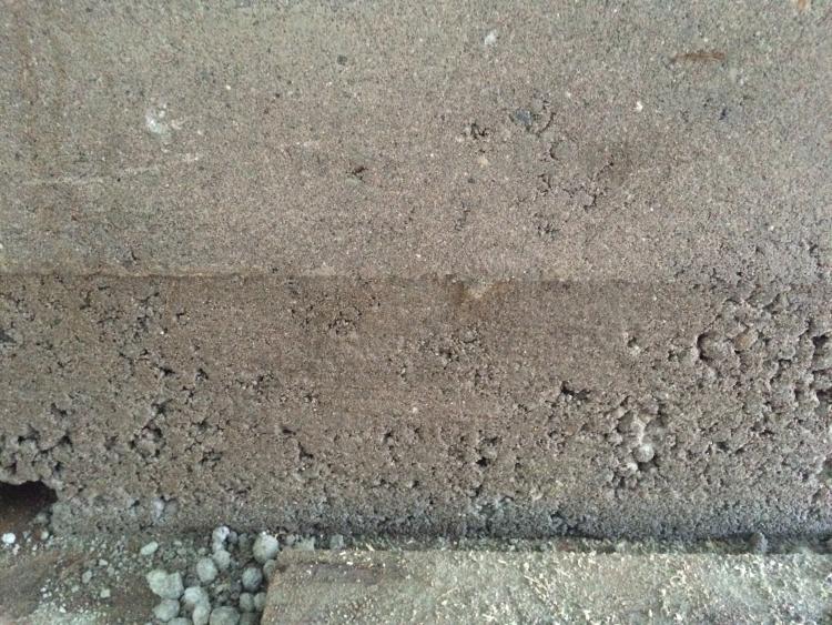

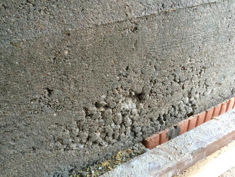

    Im Anhang sind ein paar Bilder. Nun würde ich wirklich gerne wissen, was ihr dazu sagt.

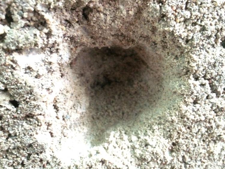

    Die Konsistenz scheint ja nicht so gut zu sein. Das Bild von dem Loch hat nicht zu viel Aufwand
    gekostet. Dort sieht man den Beton von innen. Sieht ein wenig sandig aus, was meint ihr?
    Danke im Voraus.
    MfG Simon

    Ihr habt den Beton selbst angemischt und Erdfeucht eingebracht im Bewehrungskorb ?
    Gruß Helge 2
    PS:nach wieviel Tagen nach dem Betonieren wurde das "Probeloch" gemacht ?
    Erster guter Rat-lasse bitte die Stützen stehen !!

    Warum habt ihr nicht über der Einfahrt Masiv beton-Feritigteil Stürze verwendet ?
    Ok.die Teile sind sauschwer bei dieser Spannweite.
    Gruß Helge 2
    PS:dazu muß auch bei diesen Teilen dann das Auflager beachtet werden.

    Das, was ihr da in die Schalung gekippt, war alles, nur kein Beton.

    @helge2 Ja, das Gewicht war das Problem, so haben wir uns das auch gedacht.
    Der Beton war anscheinend zu trocken, ich würde sagen schon etwas nässer, als erdfeucht, aber er wurde dann nicht mehr mehr benässt, sondern nur abgedeckt.
    Am unteren Teil war ein trockener (anscheinend saugender) Diele und oben ein feuchter.
    Das Loch wurde erst 2 Wochen nach dem Betonieren gemacht.
    Vielen Dank für die schnellen Antworten! :)
    @JamesTKirk Denkst du, dass der Beton absolut keine Tragfähigkeit haben wird?

    Stimme @JTK zu.
    Der Beton weist nicht die Eigenschaften auf, die dieser haben muss.
    In der Konsistenz (Zusammensetzung??) weist er nicht die Eigenschaften auf, die er haben muss.
    Wie soll der sich denn an die Bewehrung angeschmiegt haben.......
    Zudem hat er offenbar nicht die notwendige Festigkeit.
    Raus, Neu - dieses Mal am besten mit Lieferbeton.

    Sieh es endlich ein, es gibt nur einen Weg, und der heißt Rückbau!

    :bef1005: So wie es aussieht hat er keine Tragfähigkeit

    und warum wurde der geschlossen? Denke mal darüber nach.
    Du hast anscheinend keine Ahnung was verfahrensfrei im Sinne der Bauordnung bedeutet, und noch weniger Ahnung wenn es um eine fachgerechte Ausführung der Gewerke geht. Da hilt es auch nicht wenn Du schreibst, "dass Du Dich an die Vorschriften" halten möchtest, denn dazu müsste man erst einmal wissen worauf es ankommt.
    Man hat Dir in dem anderen thread schon empfohlen was zu tun ist, und die Bilder zeigen jetzt nur, dass es noch schlimmer kommen kann als ursprünglich vermutet.
    Einen Vorteil hat Deine Konstruktion, sie ist in wenigen Minuten zurückgebaut.
