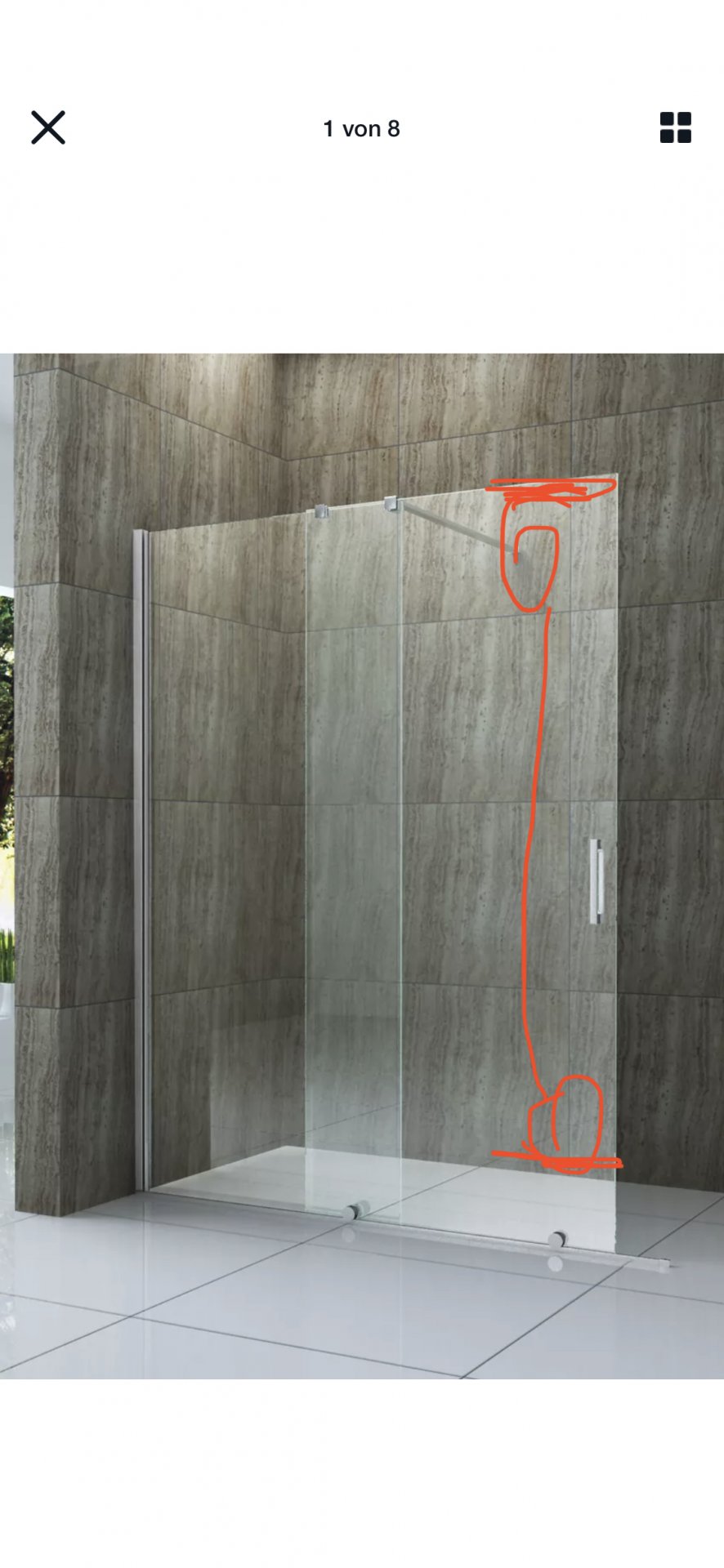

    ich brauche ein Duschglas mit Schiebetür. 140 breite.
    mit der Höhe habe ich ein Problem. Auf der Glasseite habe ich über 2 Meter Höhe. Auf der gegenüberliegenden Seite habe ich nur 1,97m wegen einer Dachschrägen.
    wie kann ich den duschhalter montieren? Das Glas hat eine Höhe von 2 Metern.
    so sieht es aus:

    Wenn der nicht "schräg" geht oder gewünscht ist, dann musst ihn halt etwas kürzen und an der Dachschräge festmachen. Im Notfall muss die Dachschräge geöffnet werden um eine Konsole/Unterlage rein zu bekommen. Die hässlichere Variante wäre die Unterlage auf die Schräge zu machen.

    Etwas schräg ist eigentlich kein Problem für mich. Aber die Frage ist, ob das Glas dann sicher hält und ob sich die Schiebetür dann noch tätigen lässt.
    Wie ist es technisch denn möglich das Teil an die dachschräge zu montieren?

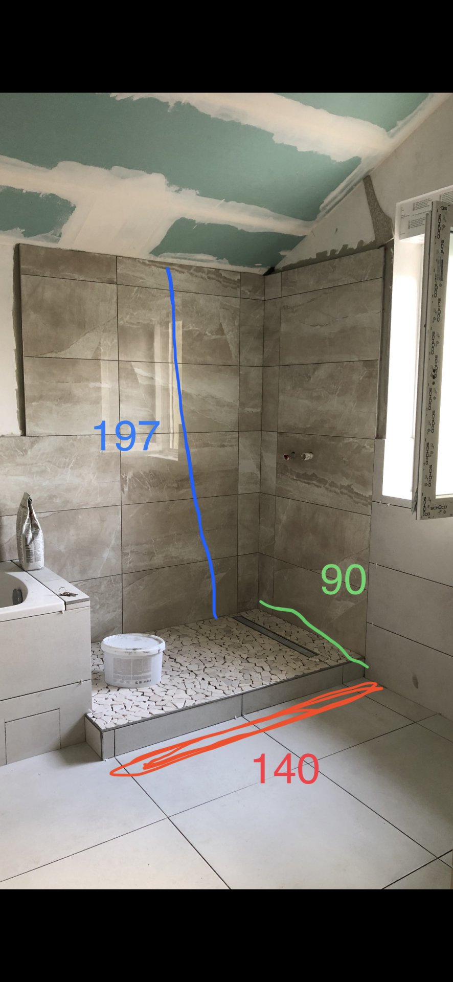

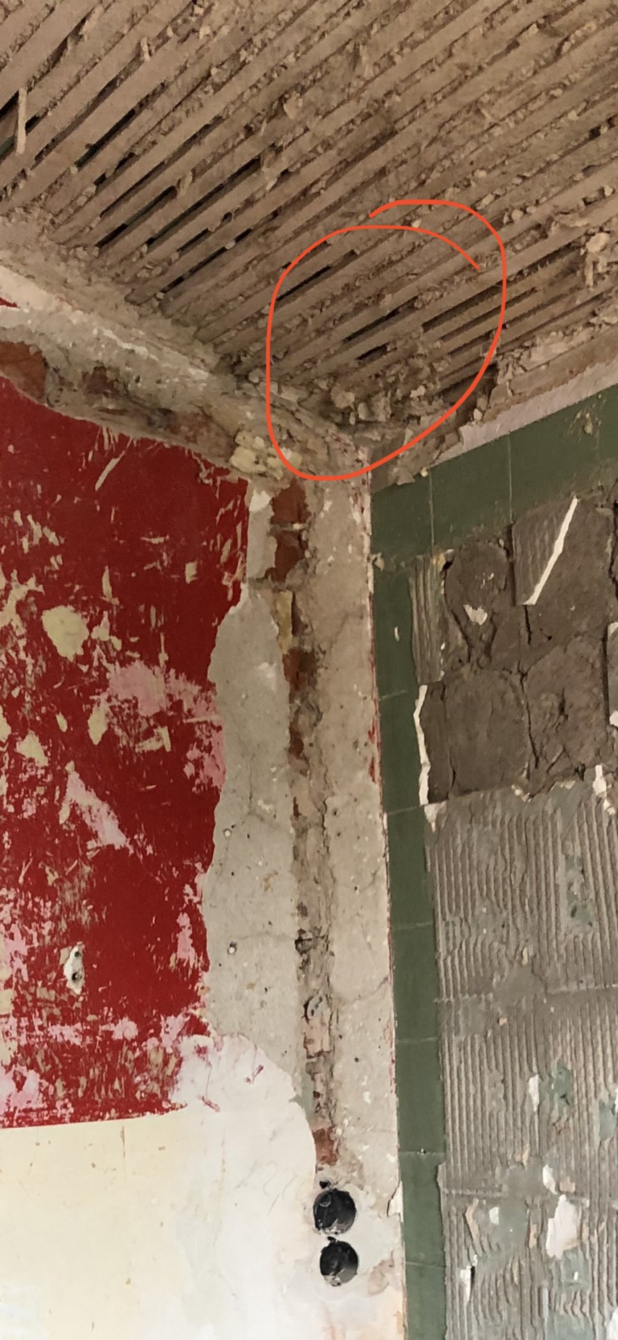

    Die dachschräge sah so aus:
    Da ist jetzt Rigips drauf. Balken an dieser Stelle nicht vorhanden.
    die Konsole auf der rigipsplatte reicht aus sahst du?
  9. #9 Gast 85175, 21.11.2020
    Gast 85175
    Gast 85175 Gast
    Das habe ich sicher nie gesagt...
    Und doch, da ist ein Balken, man sieht in an den Nagelköpfen in den Latten die man vereinzelt erkennt, ist so ungefähr 50-60cm von der linken Wand entfernt (geschätzt anhand der 15/15cm-Fliesen).
    Ich kann dir da ehrlich auch nicht weiterhelfen, wenn Du das an die Schräge schrauben willst, dann muss da was sein an das man schrauben kann (und das auch hält), ich kanns nicht ändern...

    So sieht meine Dusche aus:
    Von mir aus kann da auch eine Glaswand in L Form rein. Also mit Glas an der badewanennseite...

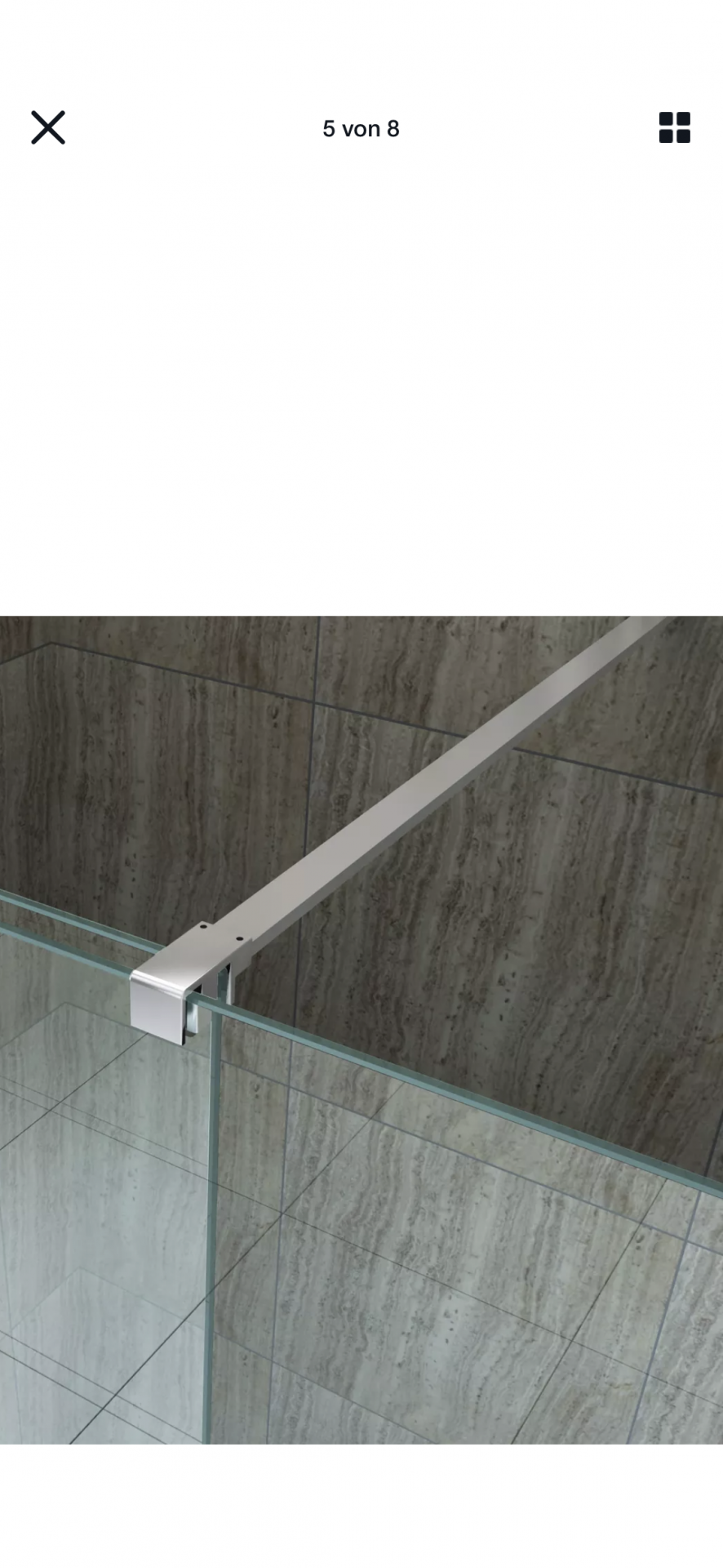

    nöcjstes Problem: die Stange ist rechteckig:
    Brauche dann einen anderen verbinder. Habe jetzt diesen gefunden: alfer Flansch-Verbinder
    aber der ist wiederum zu klein. Die Stange ist 3 cm breit und 1 cm hoch... :(

    Sonst lass dir doch einfach was vom Schlosser anfertigen.
