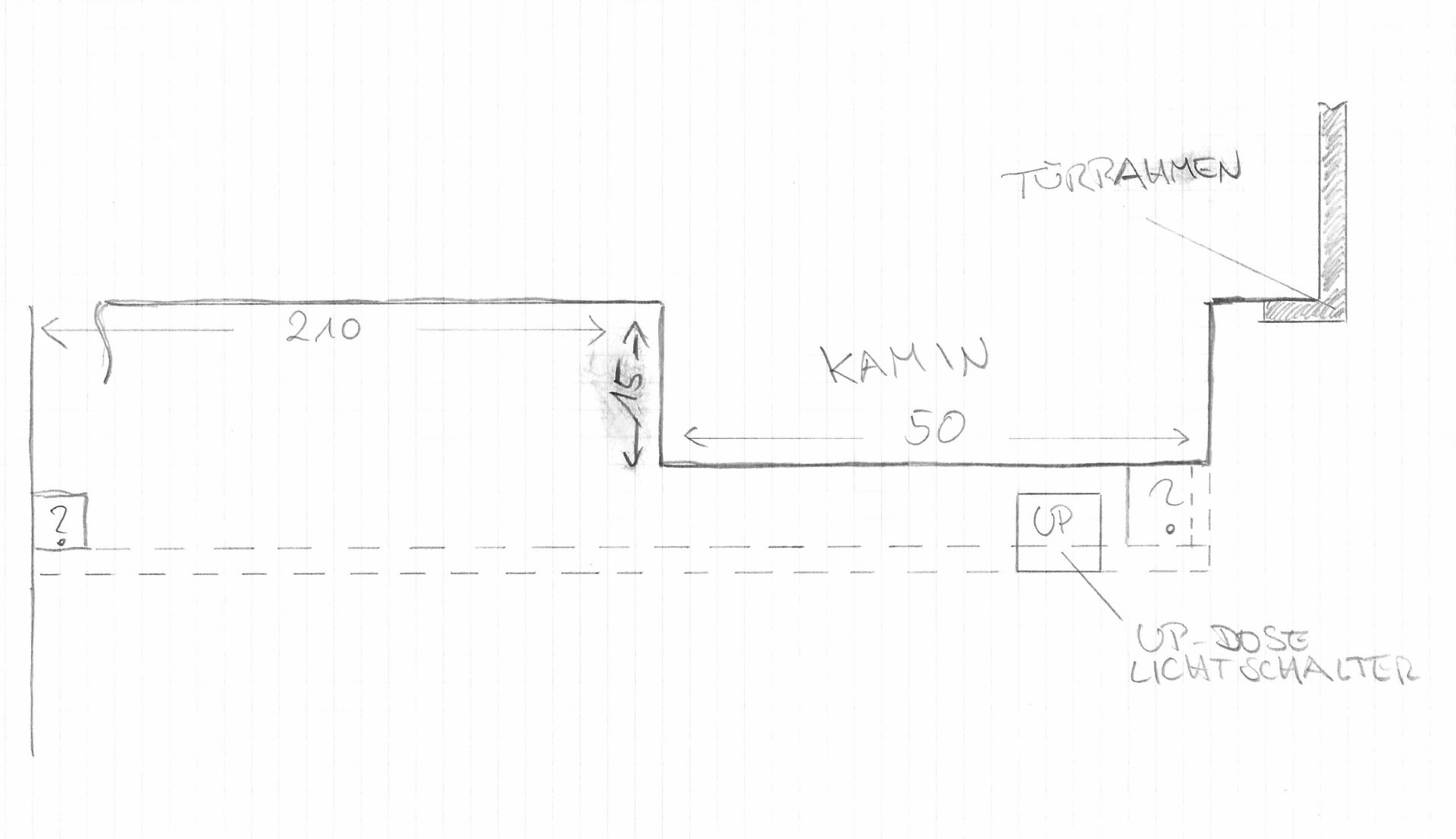

    die Frage sollte für einen Trockebauer leicht zu beantworten sein, ....ich bin aber leider keiner ;)
    Ich habe eine Mauervorspung (Kamin) auszugleichen und wollte dafür eine Trockenwand setzen.
    Der Kamin endet aber sehr knapp am Türrahmen und ich suche nun ein passendes Profil für diese Situation.

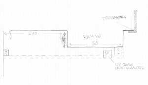

    Ich hoffe, dass meine Skizze das ausreichend verdeutlichen kann. Sonst bitte einfach nochmal fragen.
    Ja, auch der Kamin soll überdeckt werden, da wir dort Lichtschalter einbringen müssen (UP-Dose).
    Besten Dank!

    wieviel Platz ist zwischen Türzarge und Kamin?
    Ansonsten UW 50 und CW 50

    Da sind max. 20mm.
    Ein UW/CW50-Profil müsste ich dann mit der Seite auf den Kamin setzen. Wie mache ich das?

    Gar nicht. UW an Boden und Decke und CW da reinstellen. An dem Kamin wird nix befestigt.

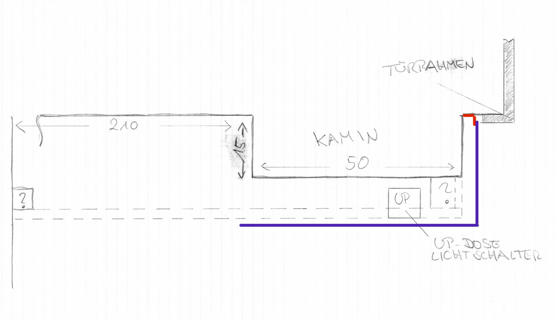

    Ok, ...das heißt, Verbindung wird über GK-Platte / Acrylfuge hergestellt? Besteht dann nicht die Gefahr, dass das auf der rechten Seite instabil bleibt?

    81E05F38-6430-4834-A3B4-3C82B7DA2139.jpeg An die Wand links neben der Tür einen Aluwinkel oder ähnlich festschrauben und dort die GK-Platte befestigen.
