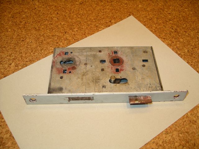

    Hallo Experten,
    in unserer Stahlkellertüre ist ein Türschloss verbaut, welches selbst einen Riegel und eine Falle sowie einen Mitnehmer hat (siehe Bild)
    IMGP0467.jpg ,
    der über einen seitlich in(!) der Türe eingebauten Mechanismus (Stahlleiste) eine oben sowie unten eingebaute Falle (ebenso als Einschubschloss, nur halt ohne Riegel) betätigt. Also eine Türe mit 3 Fallen, allerdings nicht so wie im Internet auffindbar, über einen äußeren Beschlag verbunden, sondern quasi 3 Einzellschlösser.
    Wie auf dem Bild sichtbar, hat dieses Schloss einen einfachen Bartschlüsselschließmechanismus (sorry, dass ich die Fachbegriffe nicht kenne). Nun hätte ich jedoch gerne ein Zylinderschloss o.ä. verbaut. Leider finde ich jedoch kein Schloss, das diesen Mitnehmer auch nur Ansatzweise behinhaltet. Kann mir hier vielleicht jemand helfen, nach was ich genau suchen muss.
    Ich hoffe, die Beschreibung ist zur Hilfestellung ausreichend, wenn nicht bitte einfach nochmal nachfragen.
    Besten Dank für alle hilfreichen Antworten,
    viele Grüße
    BlueMoon

  4. #4 Alexandra, 05.07.2013
    Alexandra
    Alexandra
    08.12.2009
    67
    Groß- und Außenhandelskauffrau
    Oberfranken
    Hallo BlueMoon,
    es handelt sich hierbei um das Hauptschloß eines "Dreifallenschlosses". Geh zum Beschlagfachhandel und frag nach dem Hersteller, ich schicke Dir eine PN.
