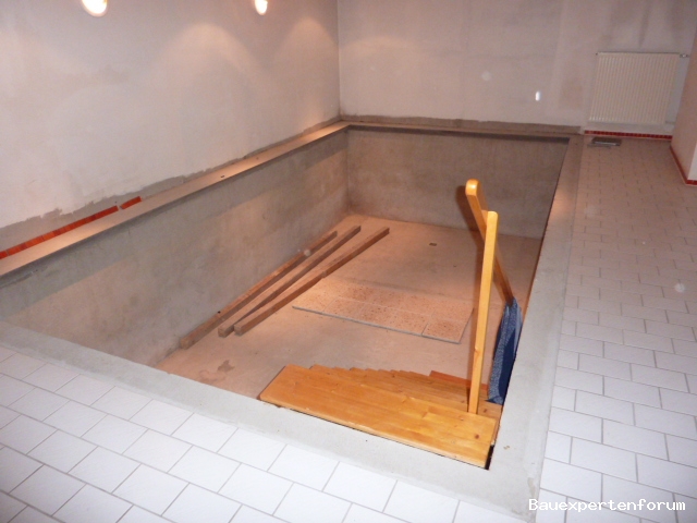

    Hallo Zusammen, wir haben ein älteres Haus gekauft und im Keller befindet sich eine "Baugrube" die einmal ein Swimmingpool werden sollte (siehe Foto). Nun wollen wir diese Grube stillegen und auf der gewonnenen Fläche einen Wohnraum (Kinderzimmer) einrichten. Nun meine Frage: Wie "verfüllt" man am Besten diese Grube? Die Hinweise aus dem Freundeskreis reichten von
    a.)komplett mit Beton über
    b.) zunächst Sand, dann die letzte Schicht Beton bis
    c.) zunächst Kies und dann die letzte Schicht Beton.
    Ich werde dazu einen Fachbetrieb beauftragen, hätte nur vorher schon ganz gern Informationen, da es sicher mehr als eine Lösung dafür gibt. Danke für Eure Hilfe im voraus. Gruß aus Hamburg von André[​IMG]

    Ganz Beton ist falsch, anfüllen oder verlorene Schalung möglich.

    warum keine holzrahmen mit pfosten und schalung/seekieferplatten drauf, bodenaufbau mit dämmung ,estrich und bodenbelag.

    Balkenlage...
    ... und OSB druff.

    Warum nicht so lassen? Ich hätte da meinen Spaß dran gehabt als Kind:)!
    Und ist die wohl billigste Lösung.

    Nö. Absturzsicherung? :D

    Geländer, und mittendrin ne Rutsche ins Bett!
    LBO NW:
    "....Dies gilt nicht, wenn eine Umwehrung dem Zweck der Fläche widerspricht, wie bei ...........und SCHWIMMBECKEN."
    Bleibt ja immer noch ein Schwimmbecken, wo steht das Wasser drin sein muss:D?
    Oder auf 1m Niveau anheben.

    Bekannte von mir haben vor Jahren ihren Pool mit Sand gefüllt, zwischendurch jede Lage gut abgerüttelt und zum Schluß Beton mit Stahlmatten drauf. Wurde alles übergefliest. Da ist nix gerissen und der Boden ist prima.
    Erinnere aber unter Grausen die etlichen Karren Sand, die durchs Haus gefahren wurden...
