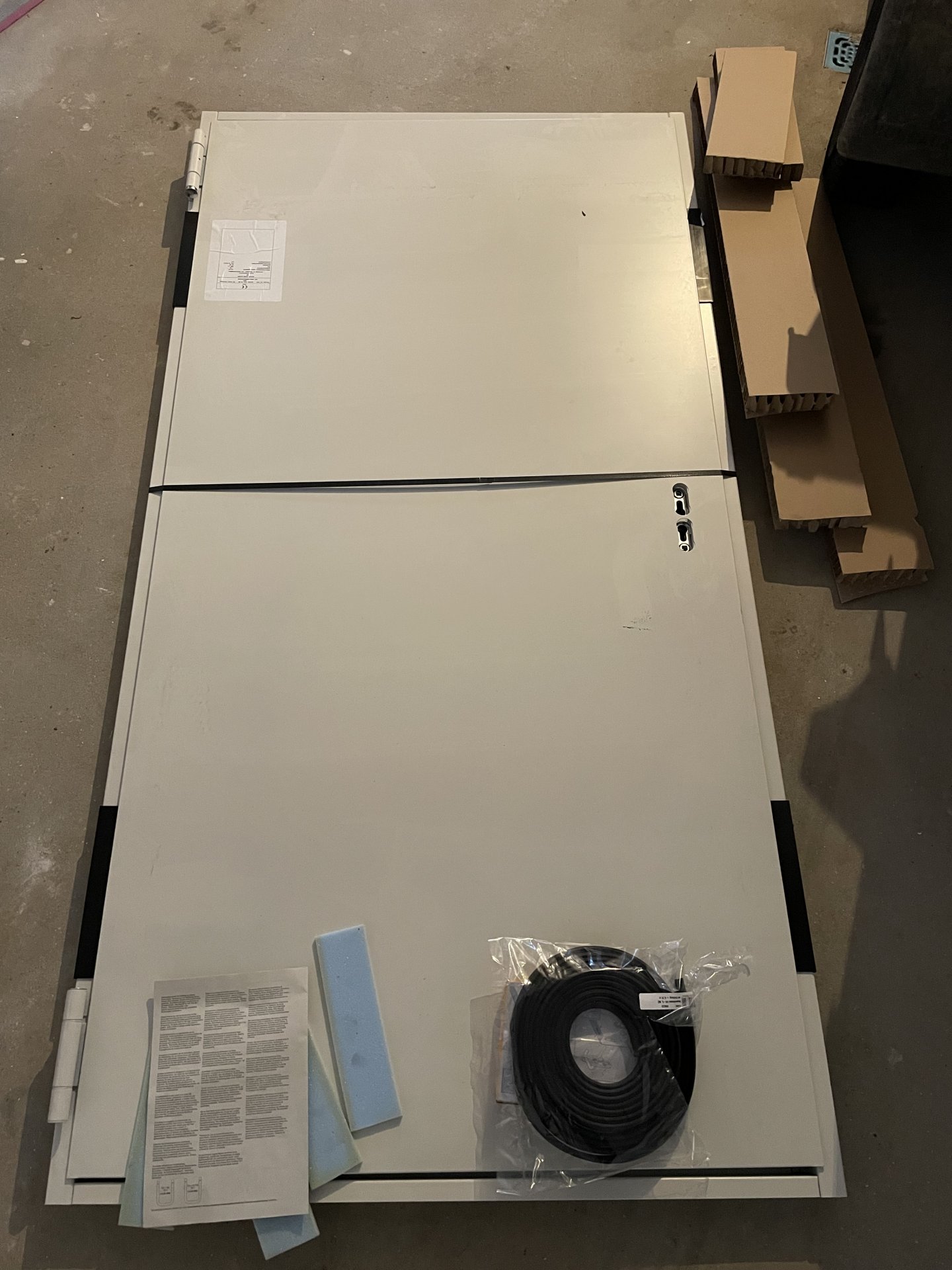

    Ich habe eine T-30 Brandschutztür zwischen Haus und Garage, die es nun heißt einzubauen zu lassen.
    Bei Hörmann steht dabei beidseitig einbaubar und für beide DIN Richtungen verwendbar.
    Nun ist die Tür angekommen und aktuell so wie sie ist in falscher DIN Richtung.
    wie bekomme ich die Tür auf meine DIN Richtung passend? Habe dazu leider noch keine Anleitung gefunden…

    Überhaupt nicht. DIN L ist DIN L, und DIN R ist DIN R.
    Es bezieht sich auf die T-30 Ausführung.

    Oder Du öffnest die Öffnungsrichtung. ne linke nach innen öffnend wird ja quasi ne rechte nach außen öffnend und umgekehrt...

    Ich behaupte mal, dass du die Tür einfach auf den Kopf stellen kannst und so dann aus einer DIN L eine DIN R Tür machst...so war es bei meinen Hörmann T30 Türelementen zumindest.
    Wie ist die genaue Bezeichnung deines Türelementes?
    Mach mal ein Foto vom Schlossbereich ohne Beschlag, Ansicht auf das Türblatt.

    Ich glaube das Drehen der Tür könnte hinhauen. Sind auch zwei Schlösser möglich

    Und die Drückerhöhe passt dann, sind auf der anderen Seite überhaupt Bandaufnahmen?

    Dann muss die Türzarge Links rum ein kompletten gleichen Falz besitzen und deine Griffhöhe ( Falle) auch genau in der Mitte sein, und wie ist es dann mit dem "Schließblech" geregelt ist der Links und rechts ??

    Ich rate mal: die Tür wird komplett inklusive Rahmen gedreht. Spiegelsymmetrisch scheint sie ja zu sein.

    ich denke mal nicht das die Zarge umlaufend gleich ist ( Bodenschwelle), anhand von der PZ Bohrungen sieht man schon das man des Türblatt drehen soll und die Bänder dann halt umschrauben.. aber halt nicht den kompletten Rahmen( Zarge)

    ja so ist das! Und wenn du dir das Bild vom TE in #8 ansiehst, dann siehst du auch, dass das Schloss entsprechend vorbereitet ist (zwei Zylinderöffnungen einmal auf dem Kopf.

    und wie ist des mit dem Zargenfalz geregelt???

    der ist umlaufend gleich. Du brauchst auf der Aufschlagseite einen tiefer liegenden Boden oder machst dir halt eine Schwelle in den Durchgang

    Der TE soll bitte mal mehr Bilder machen, auch mal genauer von den ganzen Beschlägen bitte

    mache morgen mal Fotos beim Einbauen der Tür. Wenn ich es richtig verstanden habe, klappt es wirklich in dem man die Tür einfach dreht, da auch die Bänder nicht extra umgeschraubt werden müssen.

    Ist ein "Alter Hut"... gibt´s schon seit Jahrzehenten... wie das Funktioniert wird in der (Bei gepackten) Montageanleitung genau beschrieben...
