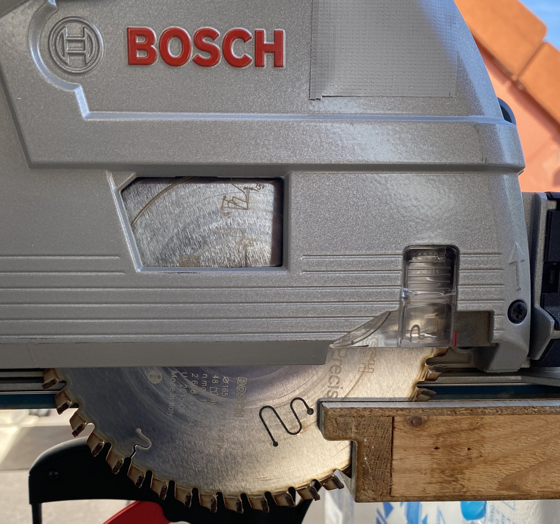

    Hallo ich wollte eine Tür kürzen und hab mir ne Tauchsäge besorgt, weil ich dachte es wäre einfach.
    In einem Video wurde wurde erwähnt man soll rückwärts sägen damit es keine ausfranzungen usw entstehen
    Gesagt getan, erstmal angeschnitten mit 1-2mm, kein problem, jedoch als es um die 5 cm ging ist mir die Säge auf der hälfte irgendwie abgerutscht und war total unhandlich, ich habe bis auf die Füjrungsschiene etwas beschädigt, war erstmal unter Schock, weil die Tür auf einer 50cmx50cm ablage stand ( da ich keine andere ablage hatte und der Bekannte meinte kein problem wenn er gegendrücke usw. ) , ich fand es gefährlich weil ich Theoretisch auch ihn treffen könnte, möchte aber meine „angst“ überwinden und es alleine nochmal versuchen da ich 10 Türen habe und nicht zum Baumarkt möchte, ich habe nichtmal eine richtige unterlage lag es eventuell dadran ? Oder muss ich die Tauchersäge richtig mit der Führungsschiene fest sein ? Weil diese habe ich nur von oben eingesetzt jedoch konnte ich die auch einfach wieder von oben hochnehmen, aber man konnte gerade säge.
    Die klemmen musste ich zb von unten hineinschieben und die waren dan auch fest an der schiene und konnten nur nach vorne und hinten geschoben werden.
    Wenn ich es nochmal versuche, möchte ich nur nach vorne Sägen, weil es mit der ablage und Rückwärts echt unhandlich war.

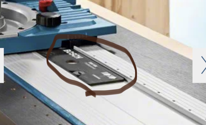

    Wofür ist die markierte schwarze ablage ? Muss man damit eventuell die Säge befestigen ? Weil die vorne ist, logischerweise gab es da ich rückwärts gesägt habe am ende nicht so eine Ablage….
    Benutzte Maschine Bosch gkt 55 gce professionel
    Und mit der Bosch fsn 1600 führungsschiene

    ich würd halt gern nur Wissen was die schwarze ablage ist und ob es richtig war das die Tauchersäge einfach nur auf der Schiene liegt, oder man die auch wie die Klemmen von unten in die Führung schieben muss, weil ich es einfach nicht gesehen habe…

    Das schwarze Ding ist für die Verbindung an eine weitere Schiene und die Maschine wírd einfach aufgelegt. Und nicht rückwärts sägen, auch dabei franst die Tür aus, nur auf der anderen Seite.

    Wie schon geschrieben: Das schwarze Ding brauchst du egtl nicht.
    Wir wissen aber auch nicht, welche Säge und welche Schiene du hast. Zumal es da auch wieder Unterschiede gibt: Bei einer Führungsschiene wird die Säge einfach locker aufgesetzt. Bei einer Kappschiene ist die Säge mit der Schiene arretiert (das hatte mal Mafell erfunden).
    Warum sich das Teil verkantet hat? Kann man aus der Ferne kaum bewerten. Vielleicht war die Säge aus der Führung gesprungen (was bei rückwärts-sägen nicht unwahrscheinlich ist) und hat sich dann ins Metall der Schiene gefressen.

    auf gar keinen Fall rückwärts sägen! Deswegen ist die Säge hochgesprungen. Kann mir nicht vorstellen, dass irgendwo solche Tipps gegeben werden.
    Gegen Ausfransen hilft ein bisschen die Schnittlinie mit Kreppband abzuklären. Wegen der Türblattdicke, die Türe auf zweimal von beiden Seiten schneiden. So mach ich es zumindest immer.

    Naja habe die jetzt kürzen gelassen wurde mir zu doof, in den videos gleitet sie so daher und bei mir hat es angefangen dermaßen zu qualmen, habe alles versucht, langsam, schnell, sowohl geschwindkeit als auch bewegung.
    Das mit der Bierkiste stimmt so in etwa, eine andere ablage auch nicht so stabil und er hat sie festgehalten.
    eine letzte frage noch, die Säge habe ich so erhalten, war das Sägeblatt überhaupt in der richtigen Richtung ??

    Die Säge ging nur mit mühe durch, oder Klingen stumpf ? Ich muss dazu sagen das sind Massivholztüren
  16. Alex88
    6.122
    3.268
    dem Pfeil rechts nach zu urteilen war das schon richtig, evtl. aber total stumpf

    Nur weil die Säge eine Schnitttiefe von zB 50mm schafft heiß daß nicht, dass man auch 50mm auf einmal abnehmen soll. Natürlich fängt das Ding zu rauchen an bei niedrigem Vorschub, hohem Materialabtrag, trockenem Massivholz und vielleicht noch einem falschen Sägeblatt.
