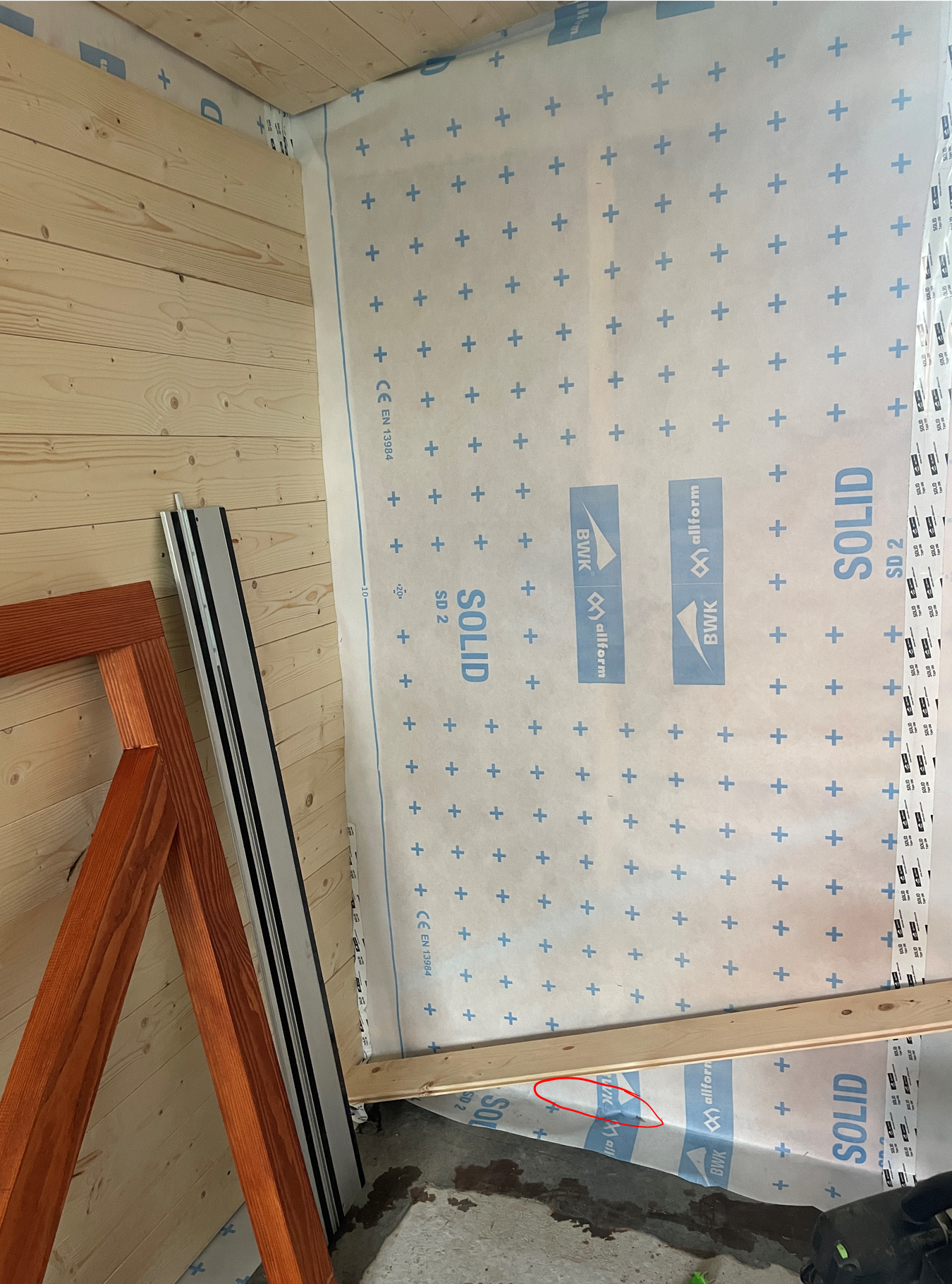

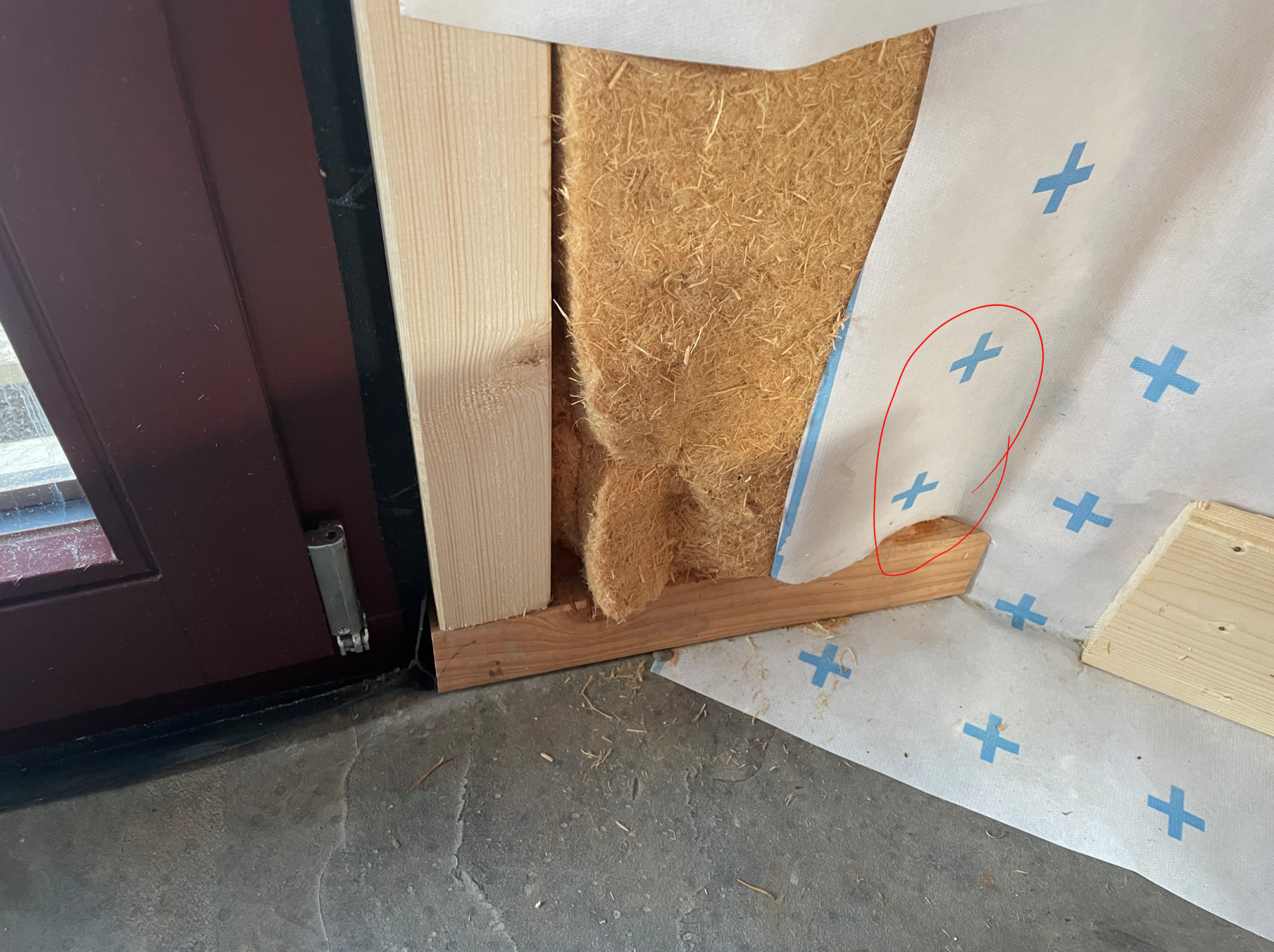

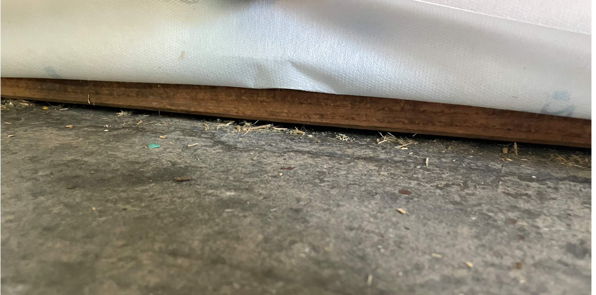

    Gerne ein paar Bilder zur Veranschauung: (generell die Schwelle der Holzständer wurde in Douglasie gefertigt, die Wände dann weiter in Fichte / Tanne KVH
    Bild 1: zeigt Tür zu Wandübergang und weiter eine 45 Grad Ecke der Wände, dort noch im Bau, am rot markierten Bereich bildet sich ein ganz leichter Taufilm, der nasse Tropfen auf der Dougasie Schwelle zeigt ggf wie minumal. Das wird easy zu fixen von außen wie gesagt ist noch im Bau
    Bild 2:
    gernelle ansicht, auch hier nur im Bereich rot markiert leichter Film die dunklen Flecken auf dem Boden sind keine Feuchte sondern nur Farbe
    Bild 3: am Boden ist die Dampfbremse noch nicht verklebt hebe ich sie hoch sieht man die Schwelle, Luftströmungen entstehen wohl zwischen Schwelle und Boden weil hier ja die Schwelle nicht vollflächig press aufliegt...
    Die Frage wäre nun macht es Sinn diese Fuge entweder außen oder auf der Innenseite mit Acryl abzuspritzen...?
  8. BaUT
    9.516
    5.996
    Oh - gabs da nicht ein Fachbuch namens "Holzrahmenbau" und eine DIN 4108-7 und ein tolles Handbuch vom FLiB wo man zum Thema Luftdichtheitsebene vorher ein paar Details hätte nachschlagen können?
    ...keine Ahnung ob das die Sache noch rettet.
